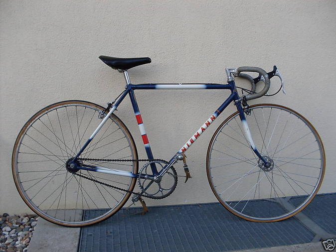

Moinsen, bin neu hier und hoffentlich richtig gelandet :) Hab mir vor kurzem ein Niemann Singlespeed in der Bucht geschossen (Bild siehe unten). Wirklich noch ganz gut in Schuss, ist ein 52er Rahmen von 1981 und wurde 1989 umgebaut. Meine Frage (für Euch Experten wohl selten dämlich): Einer meiner Schlauchreifen hat sich leider verabschiedet, leider keine Größenangabe auf Reifen oder Felge. Also 27 Zoll, wie es ja wohl bei Diamant üblich war, oder? Passen da also bspw. 27x1 Conti Giros drauf? ...Vielen Dank im voraus! Gruß, floyd82
Passt.
Interessantes Rad übrigens. Die Bremszüge sind aber abenteuerlich. Gibz davon Detailbilder?
AW: Rund um`s DIAMANT - Technik-Touren-Typen.
Passt.
Danke erstmal für die Antwort. Bremszüge sind tatsächlich abenteuerlich, Detailbilder hab ich grad leider keine am Start. Bremsen tut es aber trotzdem ;)
Edit: Nach kurzem Googeln gestaltet sich die Suche nach 27 Zoll Schlauchreifen etwas schwierig. Jemand einen guten Tipp für nen Online-Shop?

Diese Bremszugverlegung(kannte ich) ist die Antwort auf Innenverlegte Bremszugführung ala Shimano SLR.
261 € ist schon eine Stange Geld.http://cgi.ebay.de/ws/eBayISAPI.dll?ViewItem&ssPageName=STRK:MEWAX:IT&item=280329726171
Die Normalen Giro Conti Schlauchreifen gehen drauf. Aber bitte kleben und gut ausrichten nach dem Aufkleben.
wenn du so etwas noch nie gemacht hast lasse es dir von jemanden zeigen, der das kann.
27 Zoll ist die Standartgröße in Schlauchreifen und eine Auswahl ist bei allen großen Versenden zu bekommen. Rose und Brügelmann sind beste Adressen soliden Versandhandels, Risikofreudige werden aber die Reifen auf ebay güstiger kaufen.
