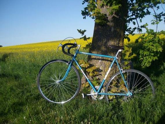

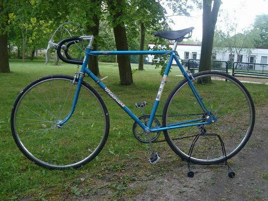

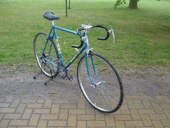

Hallo Diamant Fans!
Den thread hier verfolge ich seit Seite 1 und er war stets ein schöner Zeitvertreib, wenn ich alleine, gelangweilt im Büro saß ;)
Jetzt wirds für mich Zeit aus der Rolle des Lesers die Rolle des Schreibers zu machen und mal mein Diamant vorzustellen.
Es ist ein Bj '81, in einem (für mich als Laien) guten Zustand. Die Pedale sind leider nicht mehr original, bei dem Rest weiß ich es nicht so genau, schätze die Bereifung wurde auch mal gewechselt.
Lack und Aufkleber sehen für die 28 Jahre auch noch ziemlich gut aus, da möchte ich eigtl. nichts mehr dran machen.
Ansonsten hat's natürlich noch einige Baustellen.
Leider ist es mir mit 61cm Rahmenhöhe zu groß. Ich werd's in jedem Falle hegen und pflegen, es fährt sich trotzdem ganz gut. Mal schauen ob ich irgendwann mal ein günstiges, kleineres finde.
Meine Freundin hab ich auch schon angesteckt, die hat jetzt ein 26''er Damen-Diamant von ihrer Oma beschlagnahmt und wünscht es ebenso hergerichtet zu bekommen :D
Das war's erstmal, auf eure (Experten-) Meinungen bin ich gespannt!

Willkommen im aktiven Bereich des Forums.
Das Rad ist wirklich noch sehr gut erhalten. Fahre und pflege es, aber übertreibs nicht.
Mir gefällt besonders der Sattel. Aber wie sieht der Lenker aus? Ist da Band drauf oder ist er schwarz gestrichen?
Neue Pedale sind kein Minuspunkt, denn so ziemlich jedes Pedal ist besser als die Originale. Na gut, es gibt stilistisch passendere, aber wenns gut geht, dann ist nix dagegen einzuwenden.

Der Lenker war am Anfang komplett mit Isolierband umwickelt und die noch freien Stellen waren schwarz lackiert...wer macht sowas bloß?! :eek:
[siehe die Bilder in der Mitte und rechts]
Habs dann komplett davon befreit, die Farbe abgeschliffen (die war sicher 3mm dick aufgetragen), poliert und mit billigem, schwarzem Lenkerband (Kork) aus dem Baumarkt umwickelt. ;)
[siehe Bild links, jaja die chronologische Abfolge ist falsch :p]
Das sieht schon ganz nett aus jetzt, schöneres Lenkerband (ich denke da an Leder...) kommt dann mal auf einen etwas breiteren Lenker (so ich einen bekomme).
Der Sattel ist wirklich klasse :D

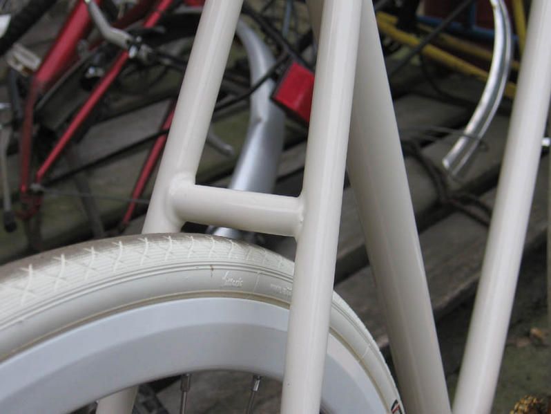

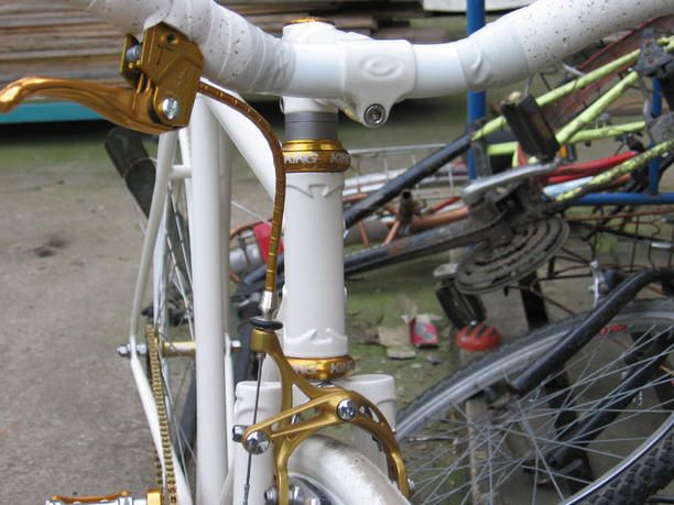

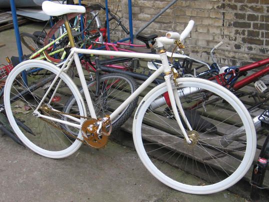

Manchmal treibts einen im Winter schon zu komischen Aktivitäten.
Da habe ich vor gut einem Jahr einen völlig verranzten Diamantbahnrahmen in Signaldosenrot erstanden, und dann ist es irgendwie mit mir durchgegangen. Neben dem hochmodischen outfit fährt sich der Hobel aber auch noch richtig gut.
Aber schaut selbst mal ... :rolleyes:
(steamrollergabel, king-Steuersatz, fixie inc 1" Vorbau, ?Albo-Sattelstütze 24mm, Kashimax-Sattel, Sugino Kurbel 46 Z., Deep-Vs auf Milwaukee bicycle Co Naben (formula?), DA Ritzel 15 Z, Vittoria Zaffiro pro, KMC cool chain, Centaur Bremse, Shimano DX Bremsgriff)

alle achtung!
den hobel hast du ordentlich gepimpt und nicht mit gold gegeizt...
war der kris king steuersatz problemlos im rahmen zu fixieren? die maße der lagerschalen waren ja seinerzeit nicht ganz die heute gängigen...
ist die sattelstütze patent oder "nur" kerze?
kurzum: mir gefällts!

1. Wie mit allen 1" Steuersätzen muß man ein bißchen aufbauen, damit es paßt, hier ist es Dosenblech, doppelt gelegt.
2. Ne, is ne richtige Patentsattelstütze bei cicli berlinetta geschossen, thomthom meinte mal, es wäre ne Albo? Das Problem ist, daß die für einen Schienenabstand beim Sattel von 35 mm geeignet ist. Es passen wohl auch die Klemmmechanismen von alten Campa-stützen, aber diese Suche habe ich mir erspart. Statt dessen habe ich den Kashimaxsattel (30 mm) ein bißchen aufgebogen, ist ja Stahl.
