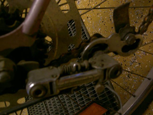

Hier ist die Montage eines Kettenspanners mit hilfe eines anschraubbaren Schaltauges.
Das Schaltauge wurde innen Montiert und verkehrtherum, weil außen der Abstand des Kettenspanners nicht richtig war.( bei einem anderem muß das nicht so sein.
Ist Übrigens genau solch ein Ausfallende wie bei NutzSport Radler zu sehen.
Habe aber auch kurze Bremsen montiert mit Brems -adapter
http://fotos.rennrad-news.de/photos/view/22567
Und eine 24 Patentsattelstütze Marke Eigenbau
http://fotos.rennrad-news.de/photos/view/22562
Übrigens hält beides ausgezeichnet

Hallo, nach langer Abstinenz melde ich mich mal wieder im Forum. Habe vergangenen Sa. ein Diamant Sportrad mit einer älteren Version der Favorit-Schaltung, sowie ein metallic-rosanes Mifa-Sportrad erworben.
Bei der Favorit Gangschaltung handelt es sich um das Modell ohne Plastekappen auf den Schalthebeln (habe ich so noch nicht gesehen) und auch die Schaltung selbst sieht völlig anders aus als die herkömmliche Variante.
Das Problem ist nun, dass beim Schalthebel der Anschlag weggebrochen ist.
Hat jemand noch ein solches Anschlagplättchen herumzuliegen?
Ich will das Teil auf jeden Fall wieder gangbar machen, zur Not stelle ich das Teil aus Blech selbst wieder her.

AW: Rund um`s DIAMANT - Technik-Touren-Typen.
Ein Detailfoto wäre nicht schlecht. Ist der untere Anschlag für den Hebel nicht Bestandteil der Schalthebelschelle oder hast Du Anlötsockel am Rahmen ??
Vielen Dank.
MfG Enrico

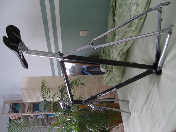

kennt jemand dieses modell?
hab ich vor ein paar wochen erstanden, soll nun neu aufgebaut werden.
lack runter, da es leider schon ein paar roststellen hat...
soll wohl erst nach der wiedervereinigung produziert worden sein, wisst ihr trotzdem was näheres zu dem rahmen?
danke

Hallo, werde heute abend mal ein paar Fotos machen. Schon mal vorab: der Schalthebel ist so aufgebaut, dass sich am Rahmen eine Schelle befindet, auf die dann das Anschlagplättchen aufgesetzt ist (das Plättchen hällt auch den Zugmantel) . Nach dem Anschlagplättchen kommt dann der eigentliche Hebel, an welchem die Seele des Zuges befestigt ist. Zuletzt kommt ein Kunststoffrädchen mit eingepasster Schraube. Mit diesem Rädchen wird dann alles zusammengeschraubt............also wie gesagt, Bilder folgen:o
MfG Enrico
danke für die Beschreibung !! Ich kenne die Anschläge für Hebel und Bowdenzughülle nur als Bestandteil der Schelle.
Gruß, hausfrau
MfG Enrico
AW: kennt jemand dieses modell?
...schicker Rahmen.
Er sieht nach einem Diamant-Rahmen aus Belgien aus.
Dort w(e)urden auch Rahmen der Marke "Diamant" hergestellt.
Der belg. Hersteller hat nichts mit den Chemnitzer "Diamanten" zu tun,
über welche in diesem Thread philosophiert wird.
Gruß, hausfrau
danke
Dieser Rahmen hat mit Wiedervereinigung nix zu tun (auch weil man rein technisch nicht von Wiedervereinigung sprechen kann als vielmehr von einem Beitritt zum Verfassunxgebiet, wie es bspw. 1954 mit dem Saarland schonmal praktiziert wurde und wodurch gewisse Auflagen des Grundgesetzes gleich gar nicht angenendet zu werden brauchten, wie z.B. die Ausarbeitung einer neuen Verfassung; aber das ist Politik- und nicht Technikgeschichte).
Und warum sag ich das?
Weil es sich um ein Erzeugnis der belgischen Firma Diamant handelt, die weder verwandt noch verschwägert ist mit der säxischen Tradizionsmarke.
Der Rahmen ist aber recht lecker gemacht, wenn du ihn neu lackieren willst, dann lass bitte die verchromten Bereiche.
Mist - war schon wieder einer schneller.:aufreg:
MfG Enrico
Ja, mach mal Bilder von den Details. Denn es könnte ja sein, dass die Hebel auf Schellen von Huret oder Simplex passen, die manchmal noch im bekannten Auktionshaus angeboten werden. Da sind auch die Widerlager Für die Zughüllen dran. Aber das muss man ausmessen und probieren, denn die Befestigungen sind nicht genormt, also Huret- und Simplexteile sind nicht untereinander austauschbar.
Gute Idee, ich hatte an einen Ersatz durch eine originale Favorit-Schelle gedacht. Die gibt es ja noch häufiger.
Vermutlich ist dieser Hebel gemeint? Entspricht doch bis auf den Hebel dem normalen Favorit!?
Hier ist natürlich auch die rechte Zugführung abgebrochen.
Könnte sein, dass sogar die Schelle von der Tectoron Schaltung passt, aber das sieht ja nach nichts aus...
Gruß
David
Aha, wie es aussieht, ist es eine Standardaufnahme, da passen die vorhin erwähnten französischen Teile nicht. Tectoron ist eine gute Idee. Am Ende muss ja nicht die ganze Schelle ersetzt werden, sondern nur die Blechscheiben mit den Anschlägen, wie ich das verstanden hab.
