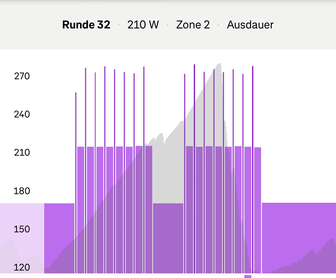

Fährt hier noch jemand mit dem Neo 2 oder vielleicht ist es ein allgemeines Problem:
Gibt es einen Trick dass die 15sek Abschnitte besser geregelt werden? Der Neo braucht gut 5 Sekunden un die Leistung hoch zu regeln.
Plan waren 268w der erste war ganz schlimm die anderen Wiederholungen waren zwischen 260-268w.
Vielleicht so kurze Intervalle gleich 5sek länger machen?
Könnte auch Problematisch für die Hit Einheiten werden.
edit Ich habe den Verdacht dass es vielleicht an der virtuellen Schwungmasse liegt. Der Zwift Hub den ich vorher verwendet habe, hat den Erg Modus viel gleichmäßiger geregelt. Wenn beim Zwift Hub 250w eingestellt war die Abweichung maximal +/-3w. Beim Neo pendelt das schonmal bis zu +/- 10w
Neo 2T hier, keinerlei Probleme. Kann aber ehrlicherweise auch nichts zur Lösungsfindung beitragen, funktioniert halt einfach.
