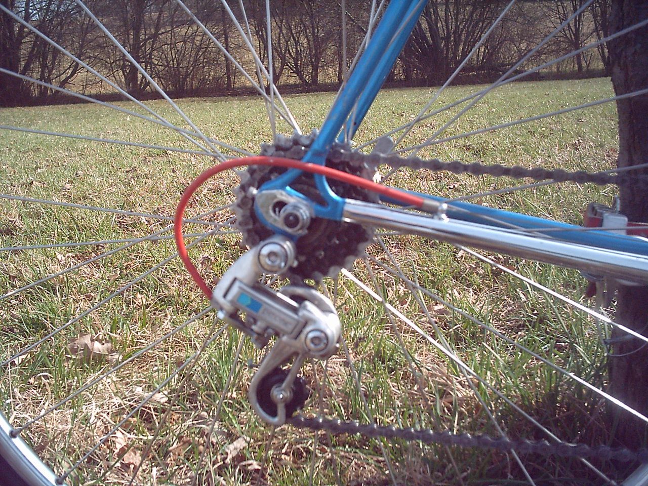

Hab ein RR Marke "Merz" mit einer Deore Schaltung entdeckt.
Fast im Container gelandet.
Das RR mit nach Hause genommen,
erst mal gereinigt
und dann über diese Schaltgruppe gewundert!
Freude ist aber groß!!🙂
Weiß selber nicht viel darüber!
Das nenne ich mal erfolgreiches Containern.. Glückwunsch.

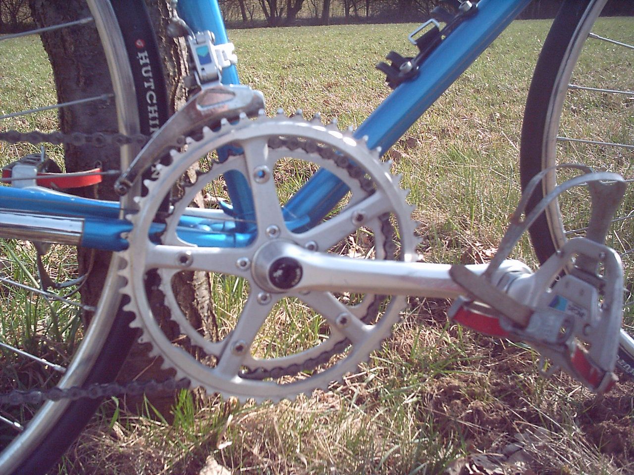

Das ist die sog. Hirsch-Deore, also die erste Generation. Damals gabs den Geländesport nur als Querfeldein und mit Rennmaterial.
Und es gab eine den "cyclotourisme", also Maschinen für lange und schwierige Touren, oft mit 3fachblatt und langem Schaltkäfig. Das war eine rein französische Domäne. Da wollten die Japaner wohl mitmischen und entwickelten eine Komplettgruppe nach französischem Muster, also tourentaugliche RR-Technik. Dazu noch der legendäre TA-Kurbellochkreis.
Am Ende stellte sich wohl heraus, dass die große Zeit der Franzosen grad am Abklingen war und bei der japanischen Konkurrenz bereits extra für den gerade aufkommenden Geländesport entwickelte Teile angeboten wurden, die robust waren und somit für den Tourengebrauch absolut geeignet waren. Das führte dann zur Entwicklung der 2. Generation Deore, die dem RR-Pendant 600 immer noch sehr ähnlich war, aber konsequent mit 3-fach-Übersetzungen und Bedienung vom geraden Lenker aus konzipiert war.
hallo Bo, bist du sicher dass die gezeigte deore kurbel vom LK her geeignet ist mit ta blättern zu fahren?
Keine Ahnung. Sieht aber so aus. Ich hab so eine Kurbel noch nie in echt geseehn, die sind selten wie Schaukelpferdsch...e.
