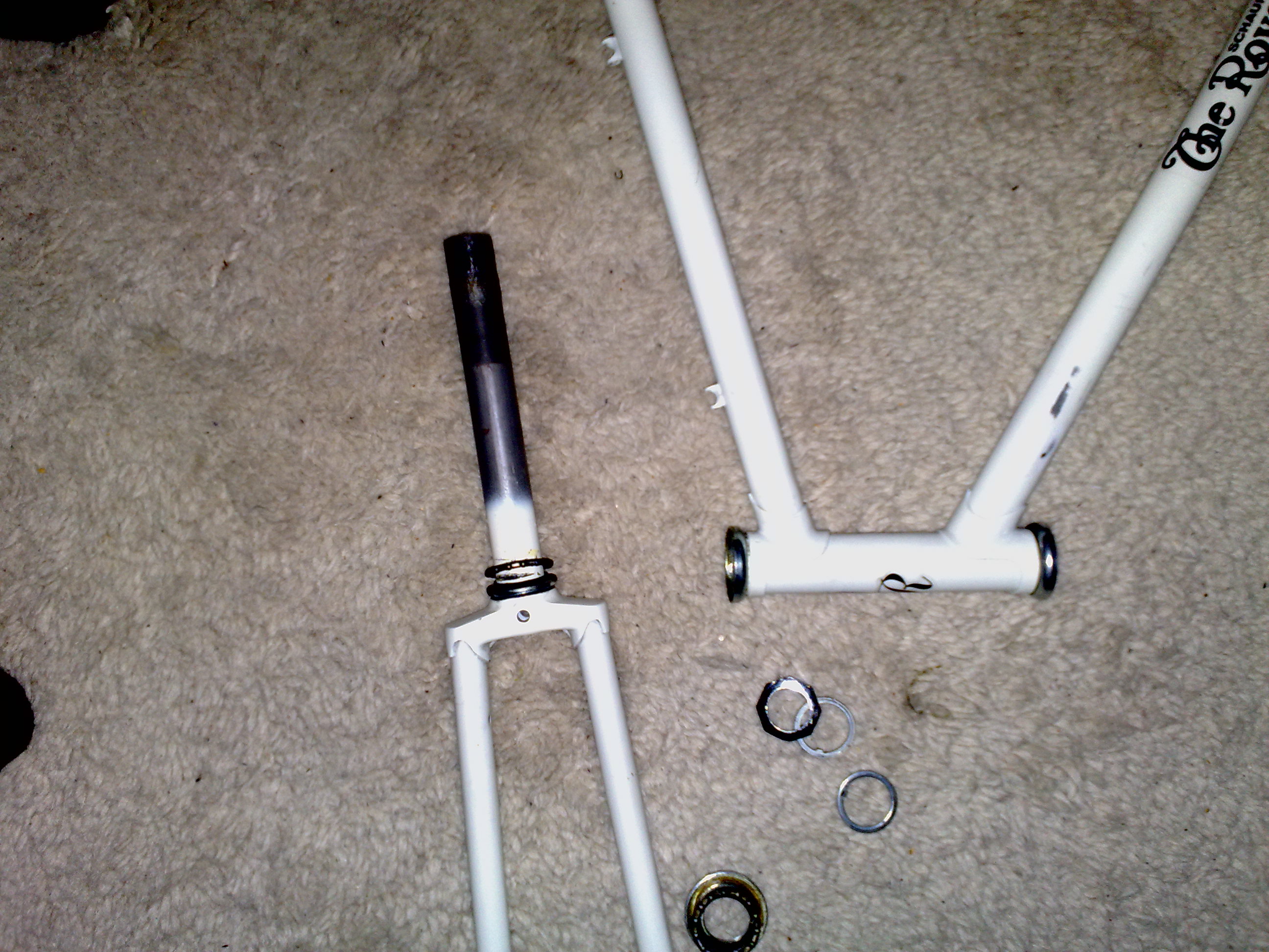

AW: RR Gabel mit Außengewinde, welcher Vorbau ist möglich?
also ich hab den alten steuersatz mal abmontiert, das Rohr mit dem Gewinder von der Gabel guckt das ca 1,5 cm raus und das ganze hat jetzt natürlich seine Stabilität verloren. Außerdem ist ein Kugellager in Sicht gekommen.
wegen der Optik, diese alten Steuersatzmuttern Oder wie man das nennen kann, sind zerkratzt und ein bissl abgenudelt. Ich würde die ja gerne neu machen. Ich kann mir aber von der Technik immer noch nicht vorstellen wie das gehen soll. Wenn ich das Rohr absäge und mittels Ahead Adapter das Rohr verlängere, wie nehm ich dan Kontakt auf zu diesem Kugellager, bzw zu der Aufnahme...
Wenn ich mir das zweite Bild anschaue, dann frage ich mich wo dein Problem ist.
Das ist doch korrekt montiert und da guckt auch nix raus!?:confused:
Und säg da bloß nix ab.
Kauf dir einen neuen Steuersatz, wenn dir dieser zu verkratzt ist.
Und einen 1" Schaftvorbau.

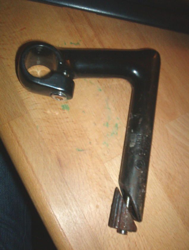

Edit:
Was hältst du von dem hier?
-100 mm
-1" Schaft
-25,4 Lenkerklemmung
Ach so, eine Kontermutter für den Steuersatz hab ich sicher auch noch irgendwo liegen.
