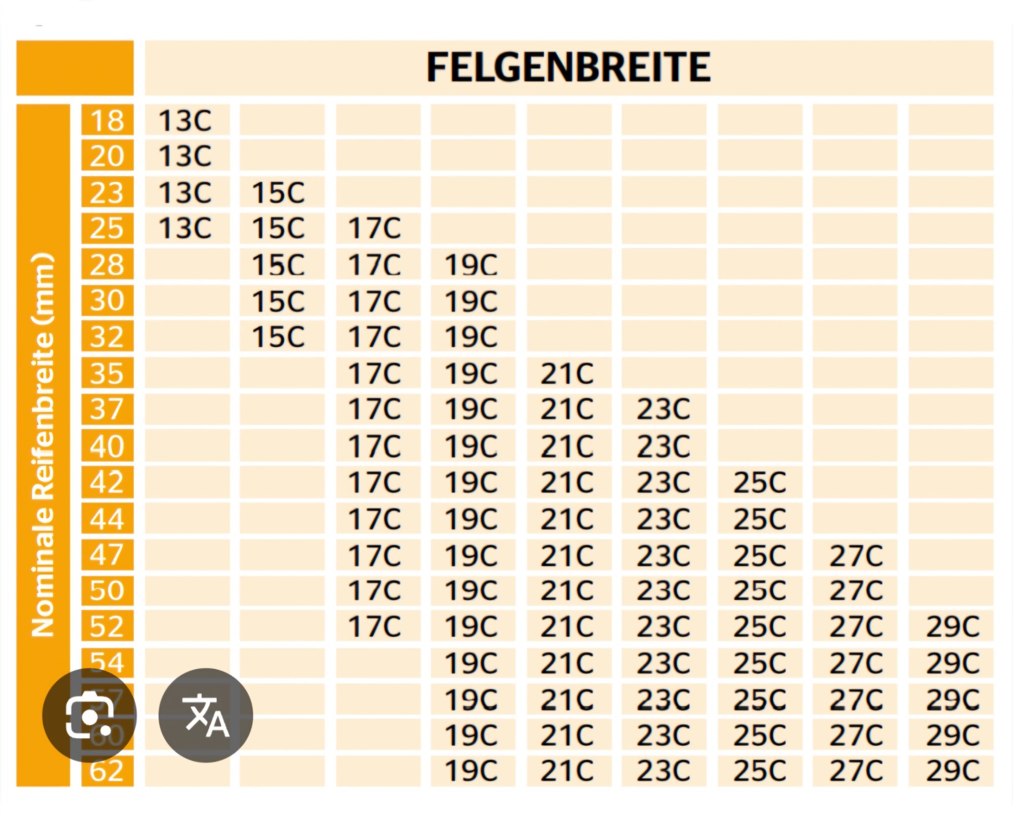

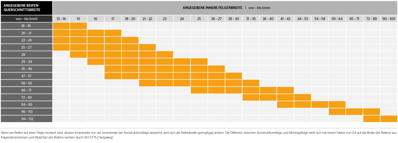

Ich möchte auf meinem alten KogaMiyata Renner neue Reifen aufziehen.
Felge ist die Mavic Aksium Race in 622x15c und verbaut sind aktuell Michelin 23-622 / 700c23x
Auf Grund meiner Grösse und Gewicht würde ich gerne etwas breitere Reifen nehmen und nun habe ich gelesen, breiter als 25 geht wohl gar nicht auf der Felge. Andere Beiträge sagen auch 32mm wäre noch möglich.
Natürlich alles abhängig von Rahmen und Felgenbremse, da diese mit der alten Ultegra Bremse und Rahmen am Trettlager schon recht schmal ist.
Hat jemand eine Idee oder Tipp was ich da verbauen kann ? Nutze das Rad auch mal im Alltag und muss damit keine Geschwindigkeit machen.
Bei Fragen gerne melden und ansonsten bin ich für jede Hilfe dankbar.
