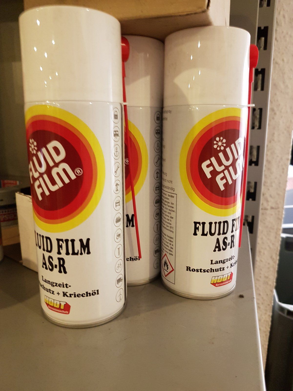

Fluid Film ist mir auch ein Begriff.

Fluid Film ist für innen eine feine Sache und verteilt sich im Laufe einiger Wochen beinahe von selbst im ganzen Rahmen. Komplett zerlegen muss man das Rad dafür meistens nicht:
Ins Unterrohr bekommt man die Soße durch die Flaschenhalterösen, ins Sitzrohr von oben ohne Stütze und ins Oberrohr dann auch gleich, durch das Entlüftungsloch zum Sitzrohr hin (gibt es ja bei den meisten Rahmen). Das Röhrchen an der Sprühdose ist meistens dünn genug, um damit auch durch die Entlüftungsbohrungen in den Hinterbau und die Gabel zu kommen; wenn nicht, geht das auf jeden Fall mit einer Spritze und Kanüle. Besonders viel muss da garnicht rein und es muss auch nicht besonders gleichmäßig verteilt werden, weil es seinen Weg auch gegen die Schwerkraft von selbst findet. Mit zu viel Fluid Film im Rahmen werdet ihr euch wundern, wo es überall wieder rauskommt. :D
Blöd wird das nur bei Rahmen, die wirklich nirgends Lüftungslöcher haben, oder wo sie zugespachtelt wurden.
