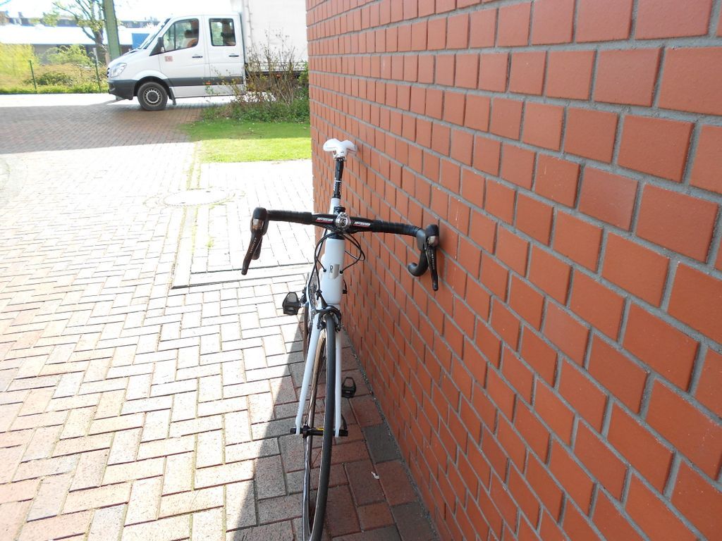

Von der Perspektive her sieht es aus, als hätte ich einen nach oben zeigenden Vorbau. Tut er aber nicht, der ist waagerecht.

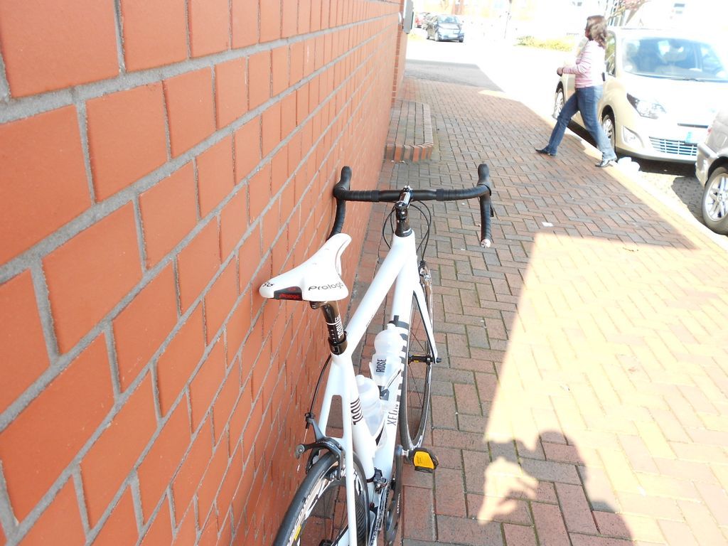

Der Sattel ist leider weiß, den Nago Evo Nack gibt es erst ab Juni in schwarz, da wird er getauscht. Das matte weiß sieht in natura wirklich edel aus. Ich freue mich schon auf die erste Ausfahrt, da liefer ich die versprochenen Panoramabilder vom Rad am Rhein nach. ;o)

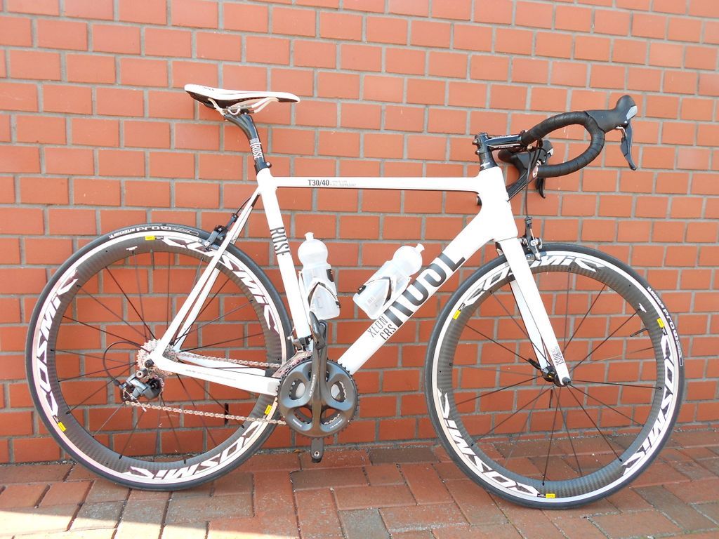

Und ein letztes Bild
Ausstattung:
Rose Xeon CRS3000
Cosmic Carbone SL
FSA Rennlenker Wing Pro Shallow
Prologo Sattel Nago Evo Nack
Ultegra Compact (nach 6 Knieoperationen wohl ratsamer als Heldenkurbel)
Zahnkranz 11-25
Ultegra Pedale Carbon
Ritchey Vorbau WCS 4 Axis
Sattelstütze Rose RS-1800 Carbon
Elite Flaschenhalter weiß-schwarz
Michelin Pro4
Die Xeons sind allgemein schick, auch das matte weiß. Nur die Frage, wie anfällig das weiß ist.
