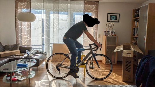

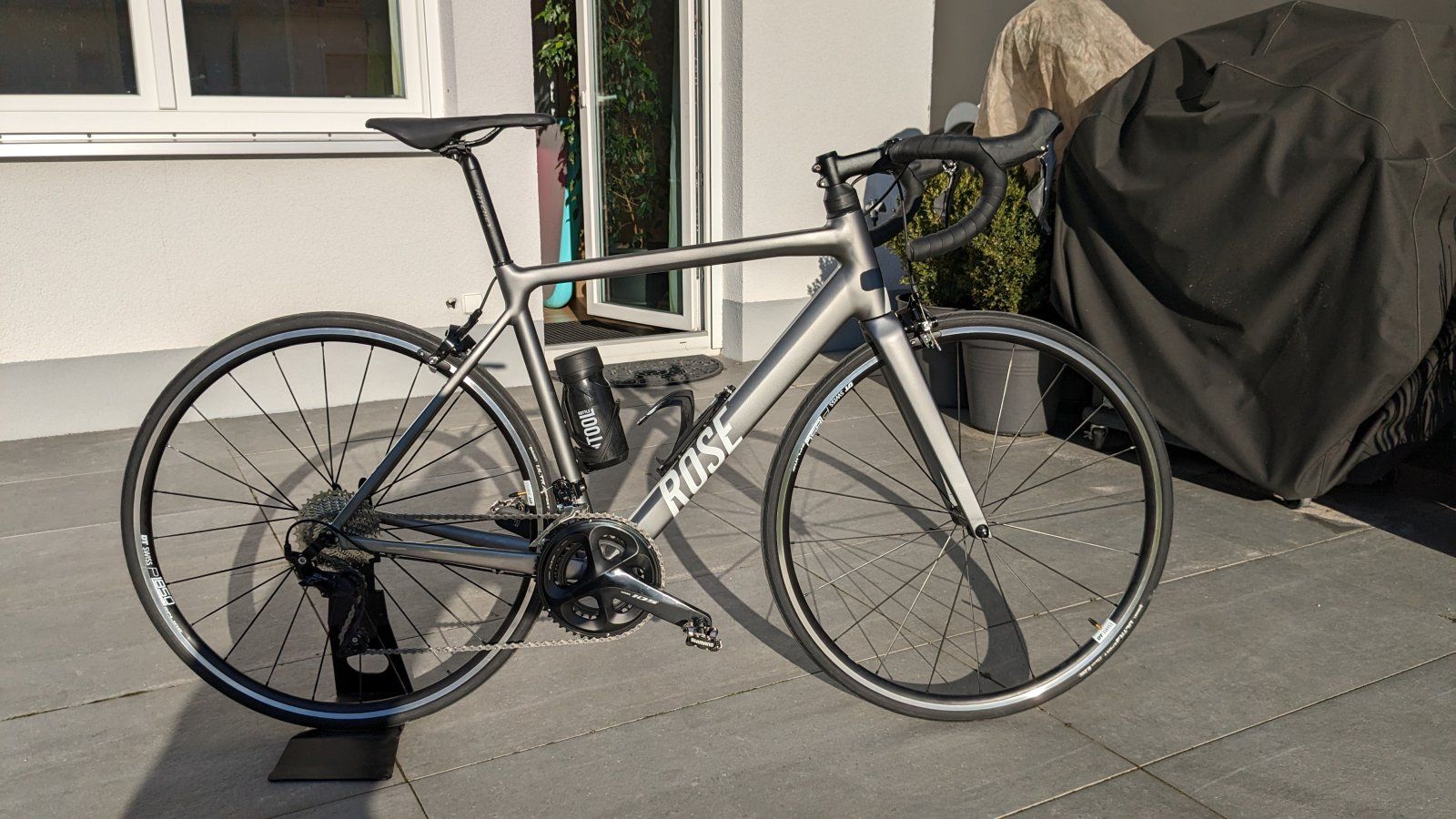

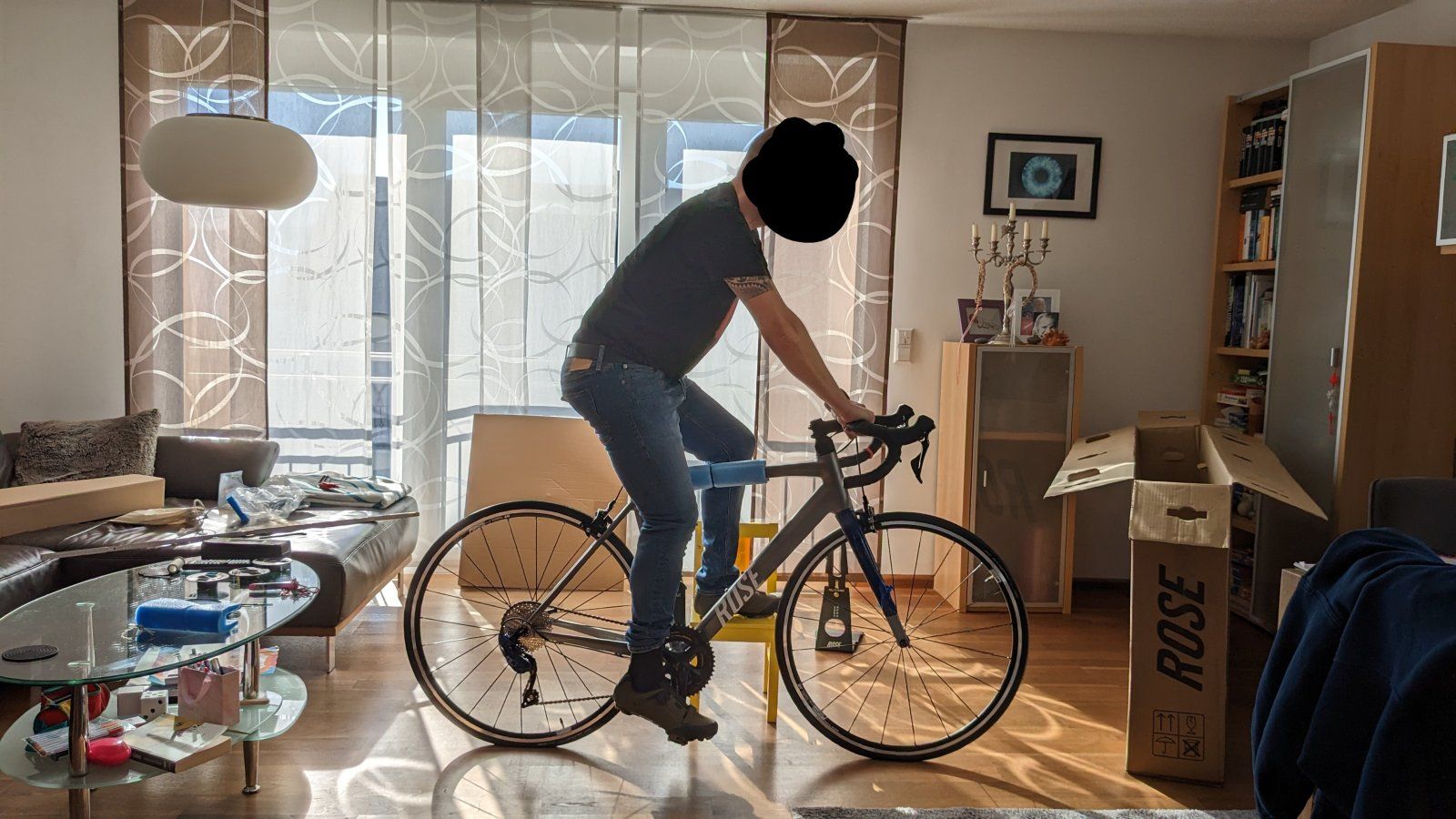

Ist angekommen. Denke es passt ziemlich gut von der Größe
