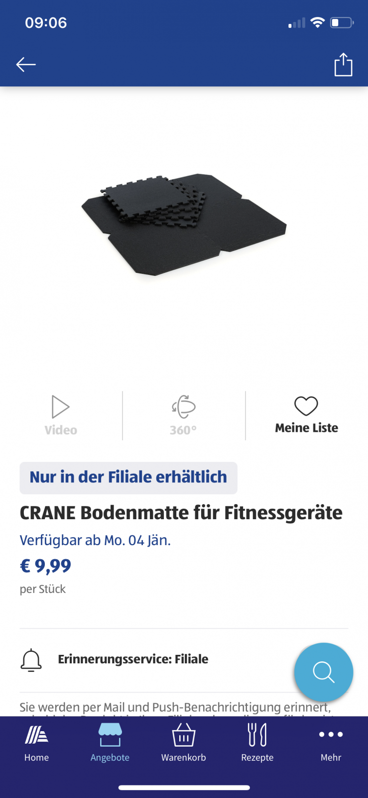

Vielleicht hilft diese Matte den ein und den anderen ab Montag beim Hofer bzw. bei euch der Aldi.
Habe zwar keine Schall Probleme, aber bei Sprint Antritte verrutscht es meine KickR Core und das nervt. Habe zwar eine rutschfeste Fitnessmatte darunter aber hilft von dem her nicht wirklich.
Bei mir habe ich 2 Waschmaschinendämpfer unter dem Rollentrainer, mindestens doppelt so dick wie das Aldi Zeug.
