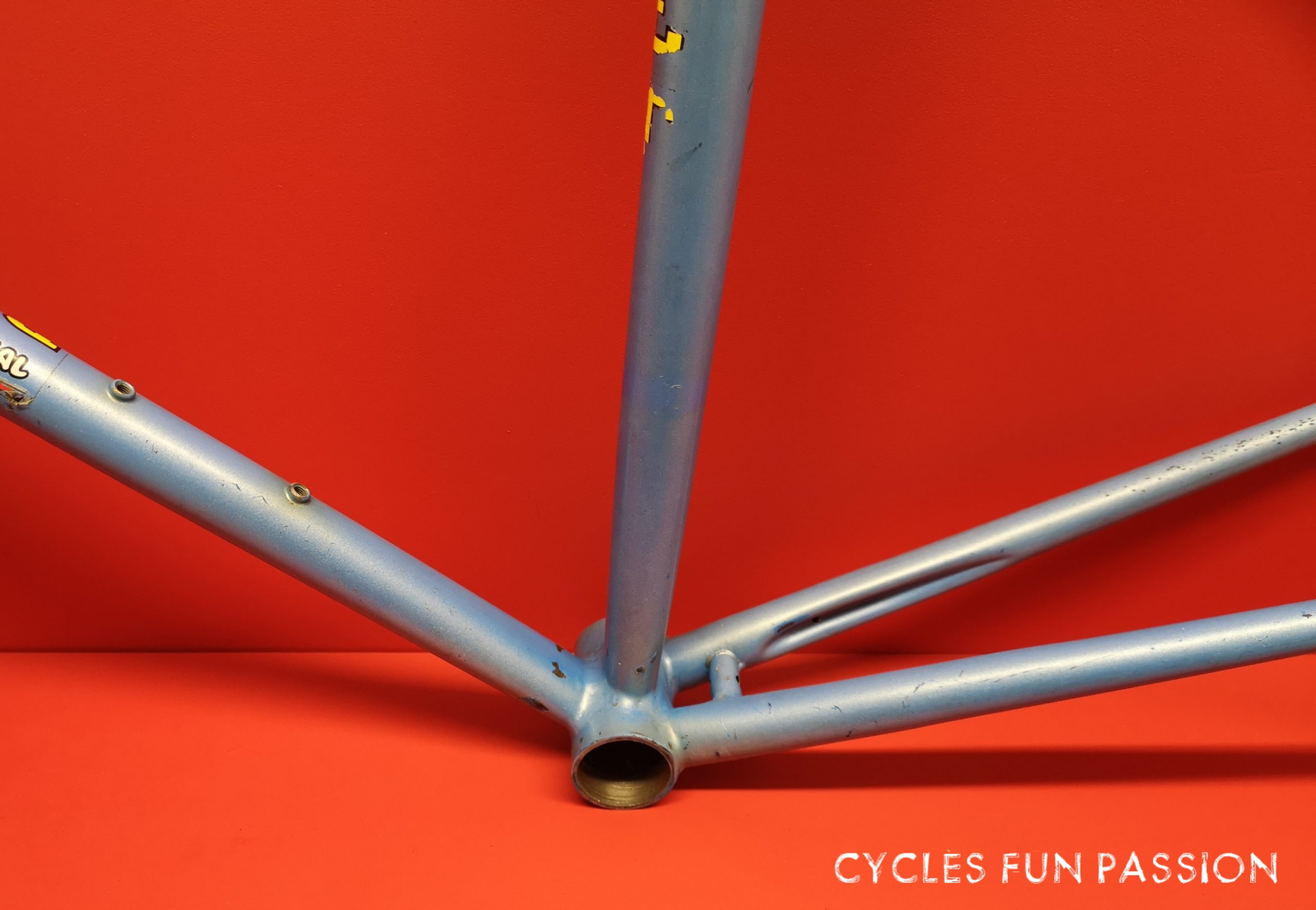

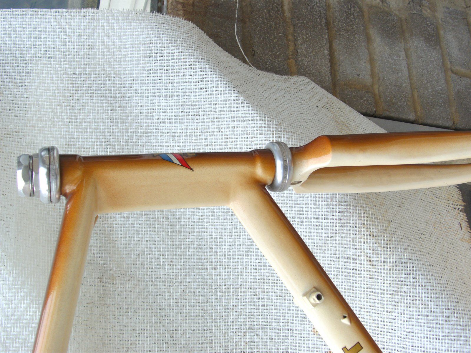

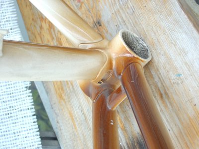

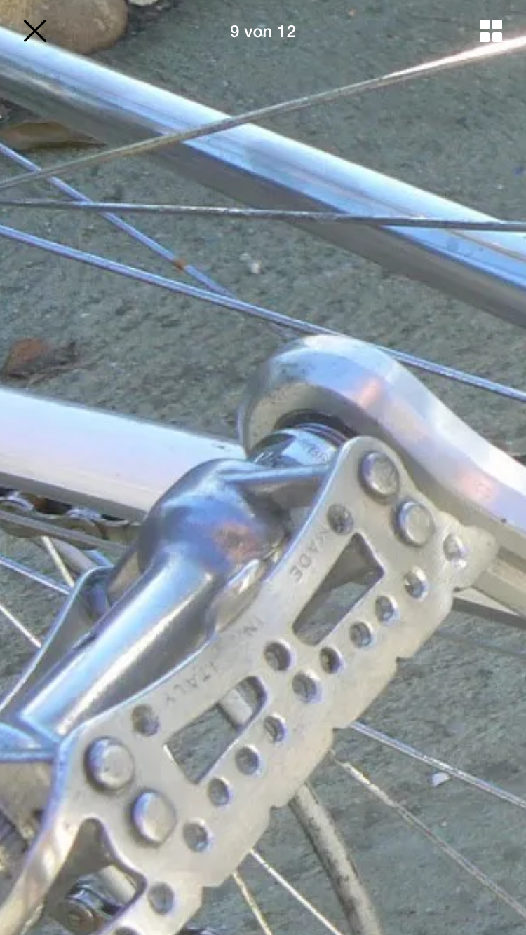

Ich hoffe doch ich darf dein Thread kurz kapern, ich habe nämlich einen Rahmen entdeckt bei dem ich die Theorie habe, dass er von Roger Roche stammen sollte. Möglicherweise aus seiner Zeit bei Mercier.
Besonders die ovalisierten Rohre sind für mich ein starkes Indiz. Bonnet hat nie selbst produziert und immer Fremdfabrikate mit eigener Marke gelabelt vertrieben.

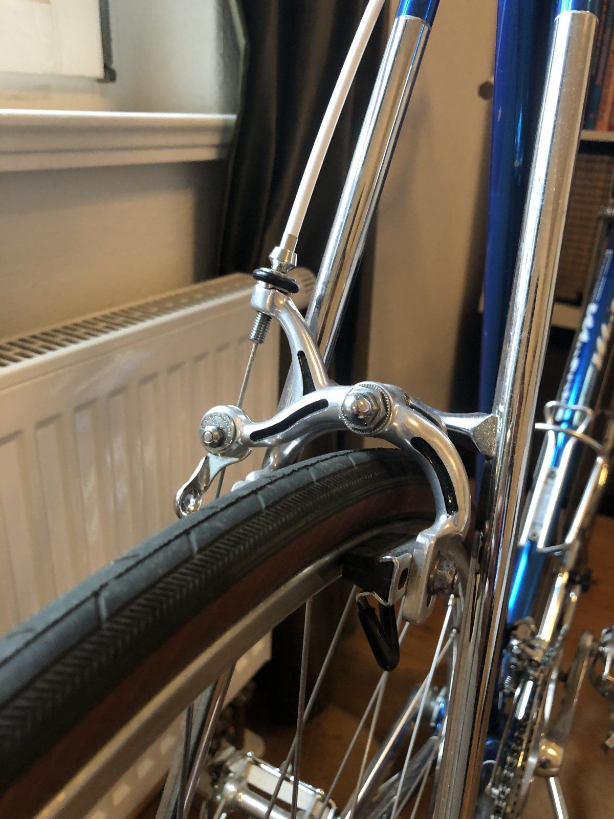

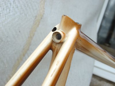

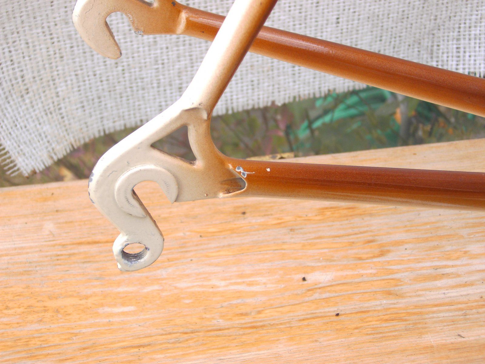

Gibts ein Detail von der Anbindung der Ausfaller?
@Gidetun Ich fand und finde es nach wie vor schwierig große Rahmen zu finden. Besonders bei Italienischen oder französischen Rahmen, englische Rahmen sind da nicht ganz so schlimm, aber einfach ist es auch da nicht.
Abstriche an der Ausführung muß man oft eh machen, da werden dann keine leichten Rohre mehr verwendet, oder aufgrund der Winkelvorgaben der Muffen bekommt man sehr lange Räder, was auch nicht immer schön ist.
Desshalb war ich hier besonders überrascht, der Rahmen ist leicht und durch die muffenlose Verarbeitung hat er eine ideale Länge. Ich sollte also endlich mal Anfangen die Teile wieder zu einem Rad zusammenzusetzen...

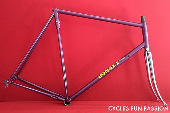

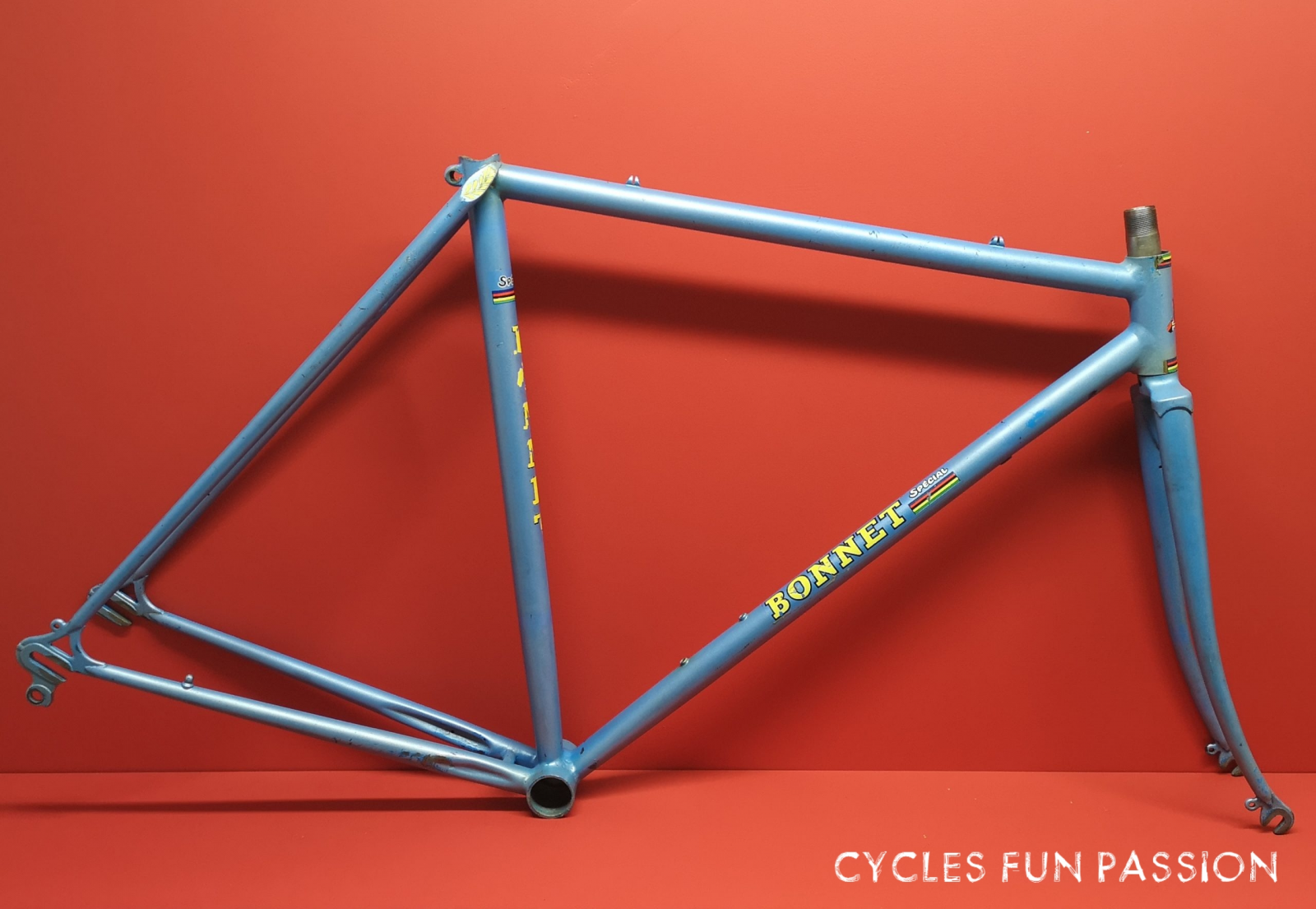

Der selbe Laden?
Cycles Jacques BONNET (18).jpgCycles Jacques BONNET (16).jpgCycles Jacques BONNET (6).jpgCycles Jacques BONNET (8).jpgCycles Jacques BONNET (10).jpgCycles Jacques BONNET (11).jpgCycles Jacques BONNET (4).jpgCycles Jacques BONNET (12).jpgCycles Jacques BONNET (2).jpg
Das ist ja ein sehr spannender Rahmen. Diese riesen Schraubklemmung für den Sattel sieht ehr nach Raymond Clerc aus. Nur es ist kein Alu. Mmmhm? https://www.instagram.com/explore/tags/raymondclerc/
Bonnet stammt aus Nantes (siehe Wappen), nicht ganz die Ecke St.Etienne oder Paris
Bei Vintage Velo a Go Go gibts einen kurzen Faden und auch bei Velo Retro Course
Die Räder die man so findet haben alle diese ausgekehlten Ausfalleranbindungen so wie sie auch Giuseppe Limongi ausgeführt hat. Das Rad von @Gidetun hat anders ausgeformte Anbindungen. Das Logo sieht aber auch 10Jahre älter aus. Und er meint ja auch, er hätte nicht selbst gebaut, nur beklebt...?

Genau, der selbe Laden. Bonnet hat auch schicke Bi-Tube Rahmen, die von Caceg aus Paris stammen.
Ich habe schon viele Bonnets aus dem unteren Segment gesehen, die einstiegs Mercier Modellen entsprechen.

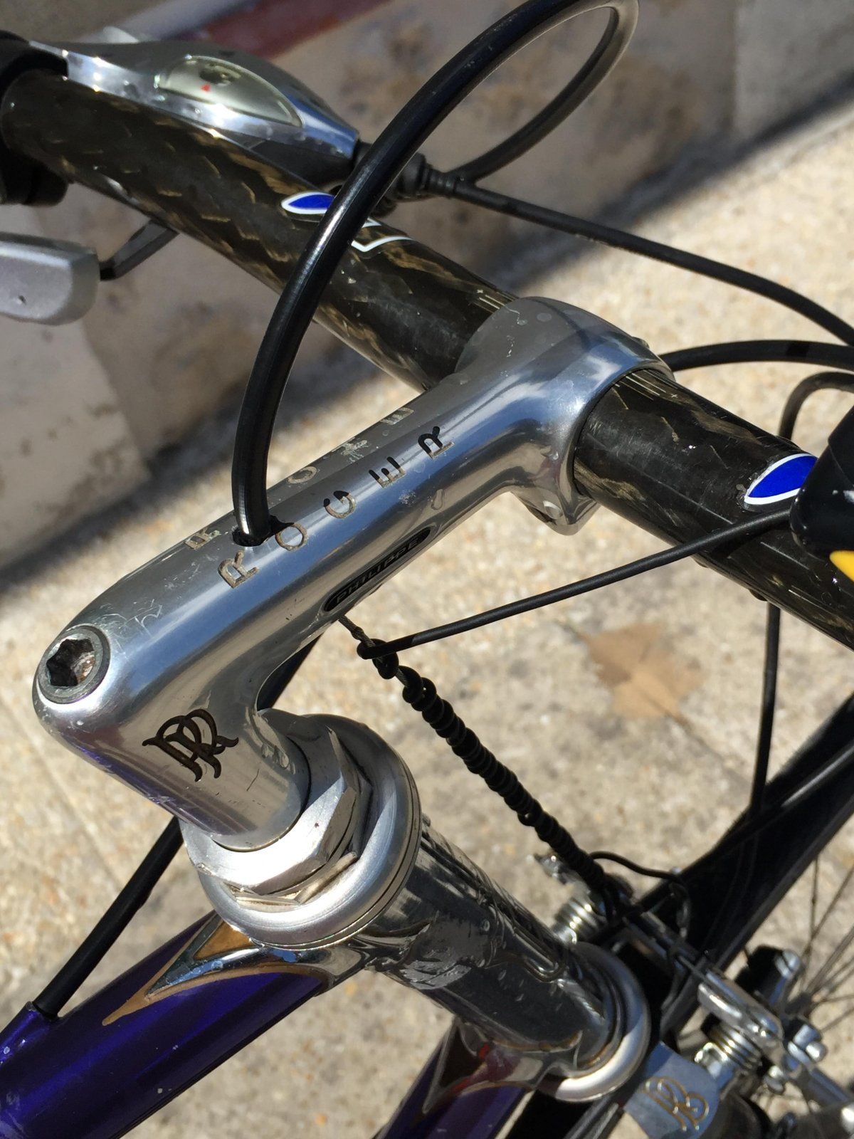

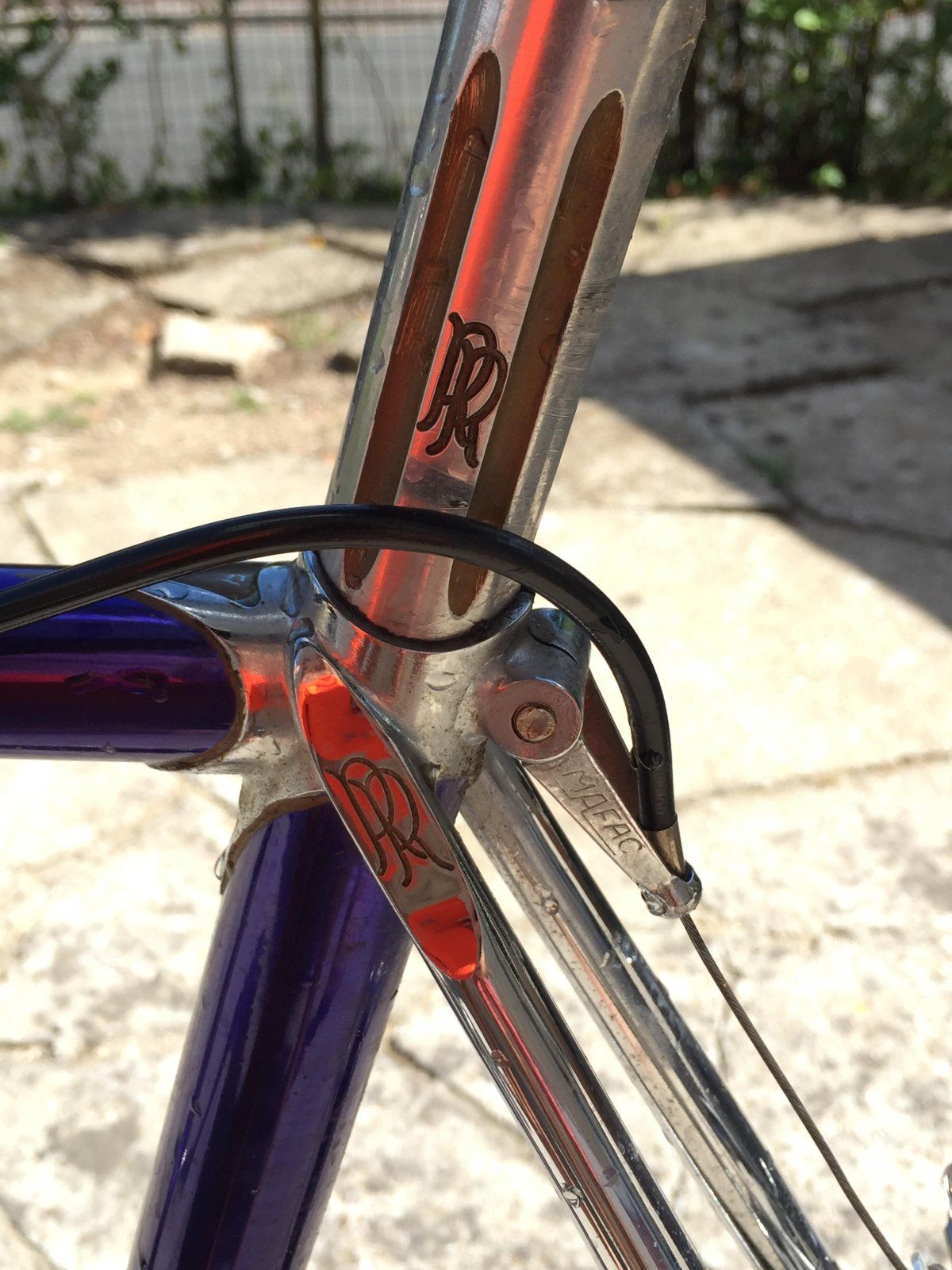

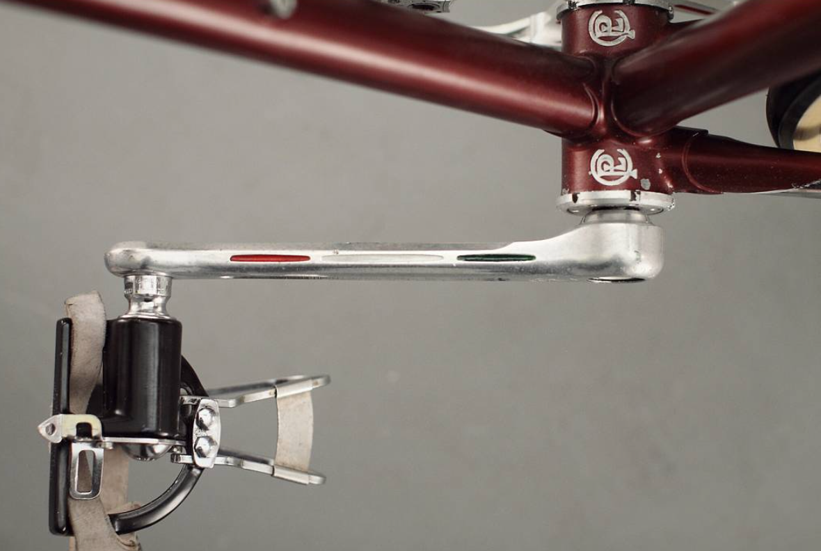

Hier noch eine Roger Roche pantographierte Stütze an einem Marcel Jourde:

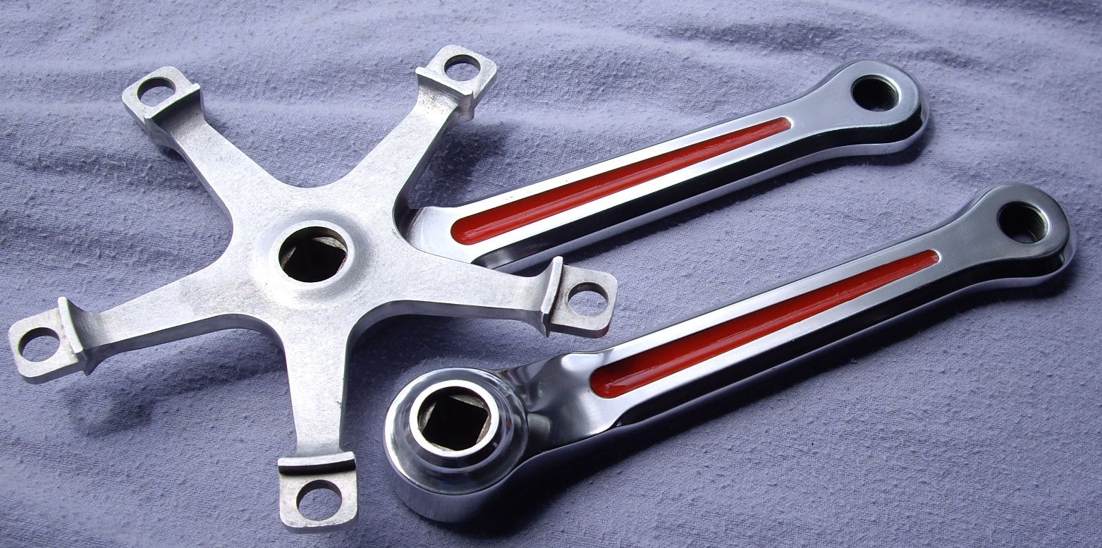

Mal was von der Bastelfront am Roger Roche.

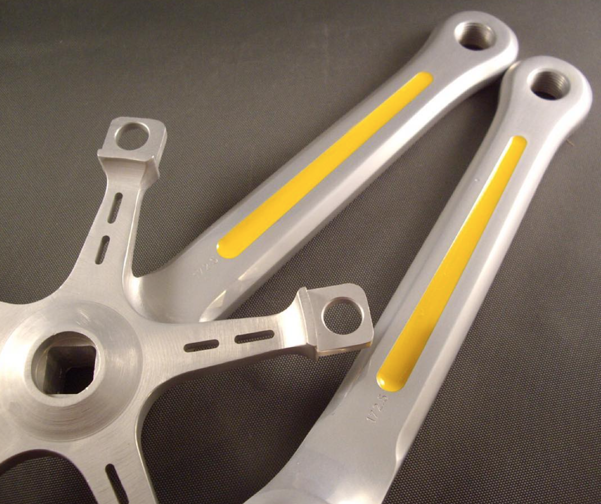

Ich hab die Kurbeln abmontiert und will sie Rückseitig bearbeiten lassen. Etwa so.
Die Kettenblattarme nicht, aber die Pedalarme.
Quelle: Drillum Revival (Jon Williams, RIP) https://www.instagram.com/p/BKqXqIdjy1X/

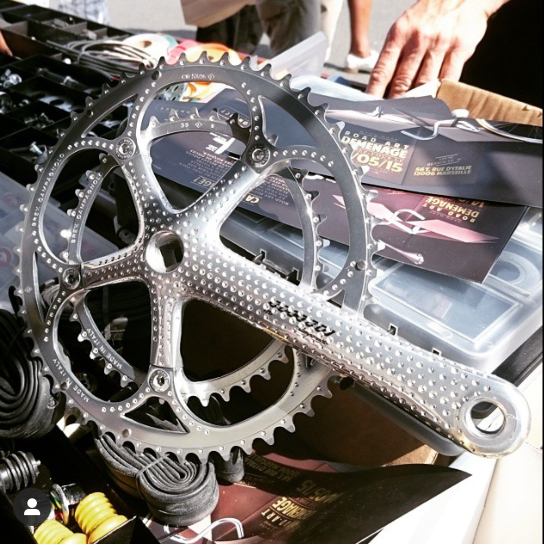

Und sowas finde ich auch nicht schlecht, denke aber das wird schwierig auf der Antriebsseite. Da könnten die Kurbelarme der Fräse im Weg sein. Natürlich müssten die Löcher gleichlang sein und auch nicht so ovalisiert. Paßend zum 41Z Kettenblatt eben (das hab ich ja schon vorgestellt).

Quelle The Bike Space https://www.instagram.com/p/-7N1D0FROu/
