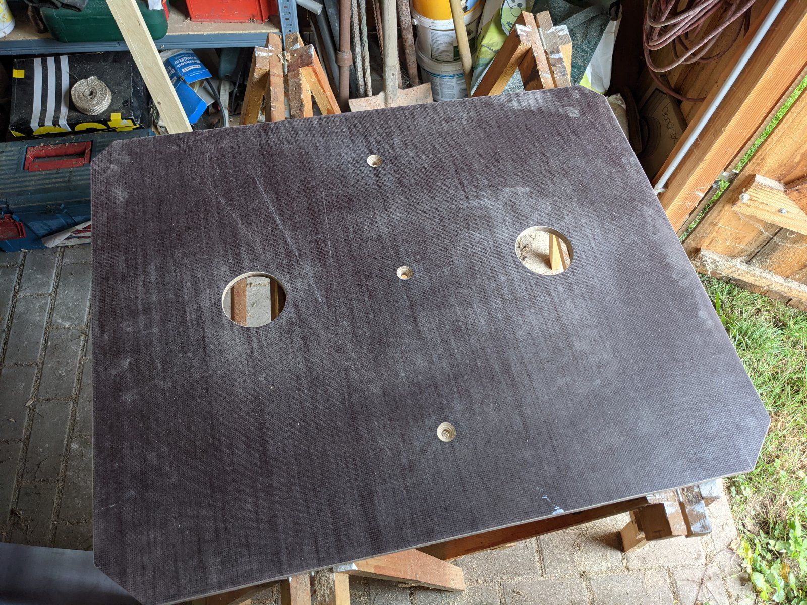

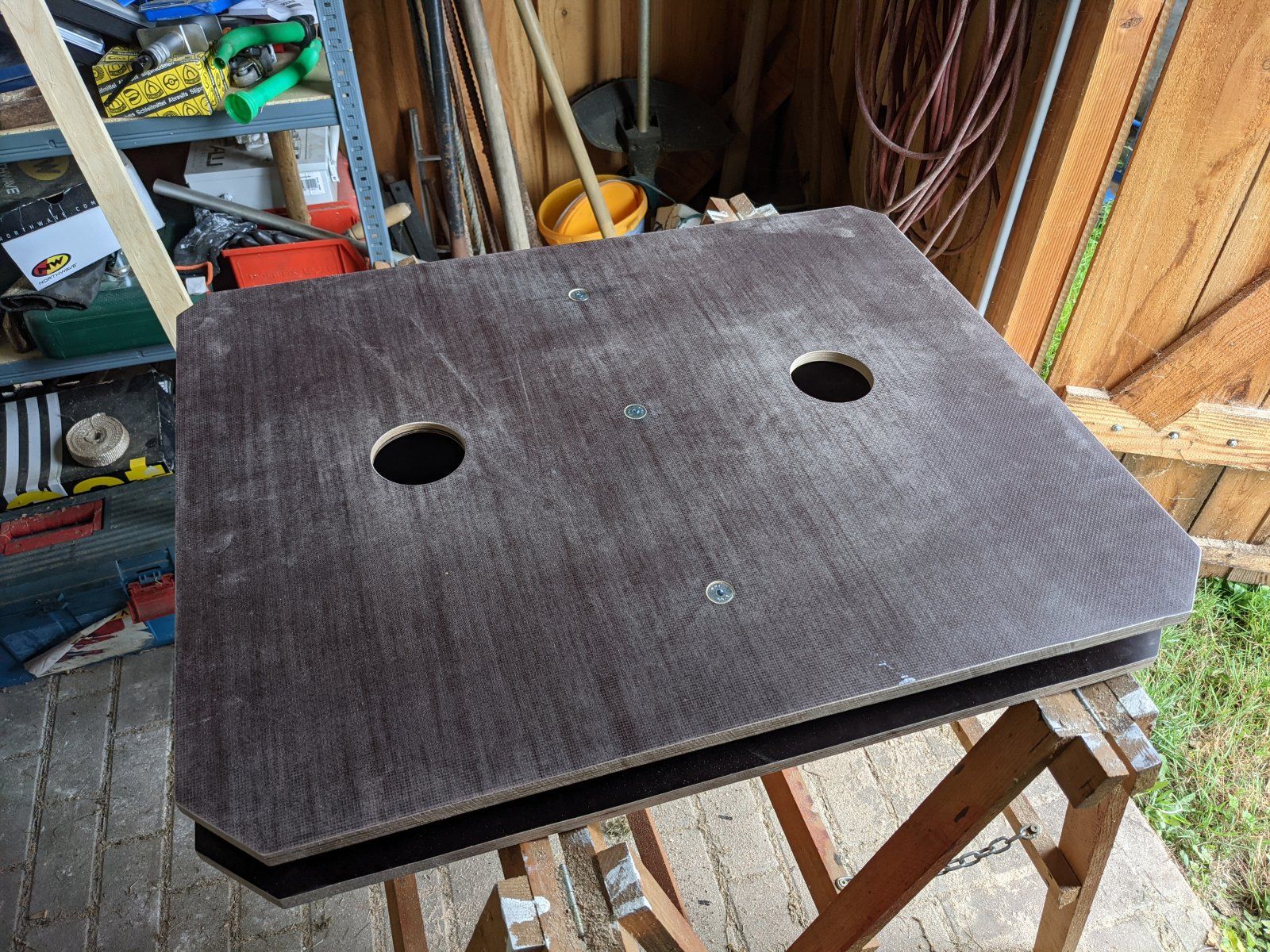

Weils bei uns heute morgen so toll geregnet hatte hab ich etwas gebastelt.
Ist für eine Tacx Neo gedacht, die Löcher für die Bälle wollte ich eigentlich weiter ausein haben, aber nur dann werden sie fast ganz verdeckt. Wegen dem Gedanken des nachpumpen sehr unpraktisch.

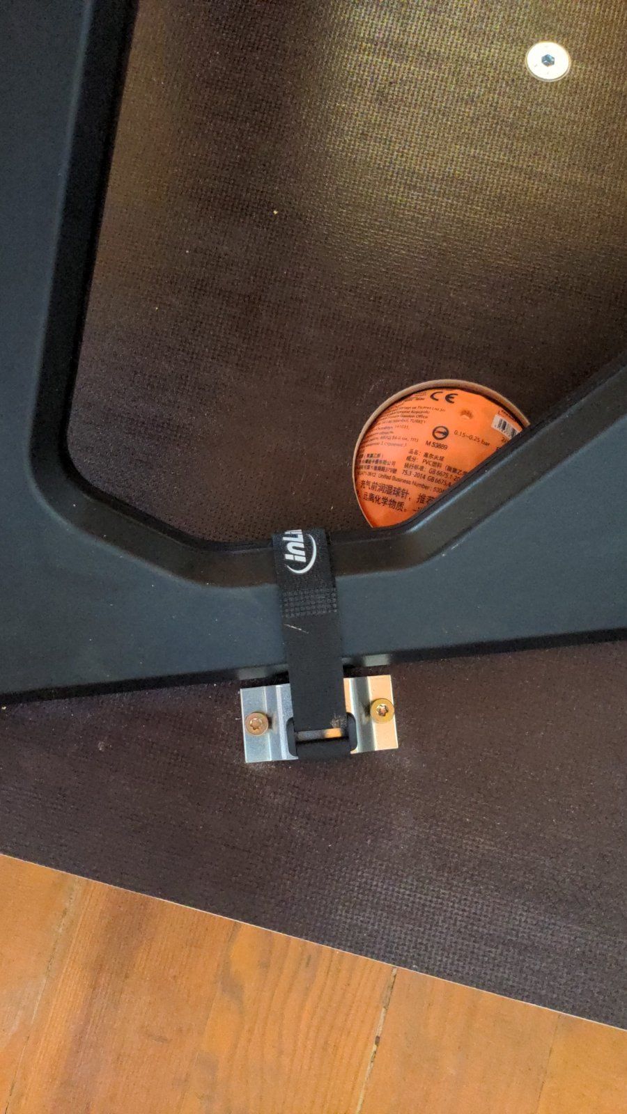

Das ganze mal verzurrt, hatte ich noch auf Lager die Teile, schwarz wäre netter gewesen, passende Schrauben finden sich bestimmt auch noch 😉

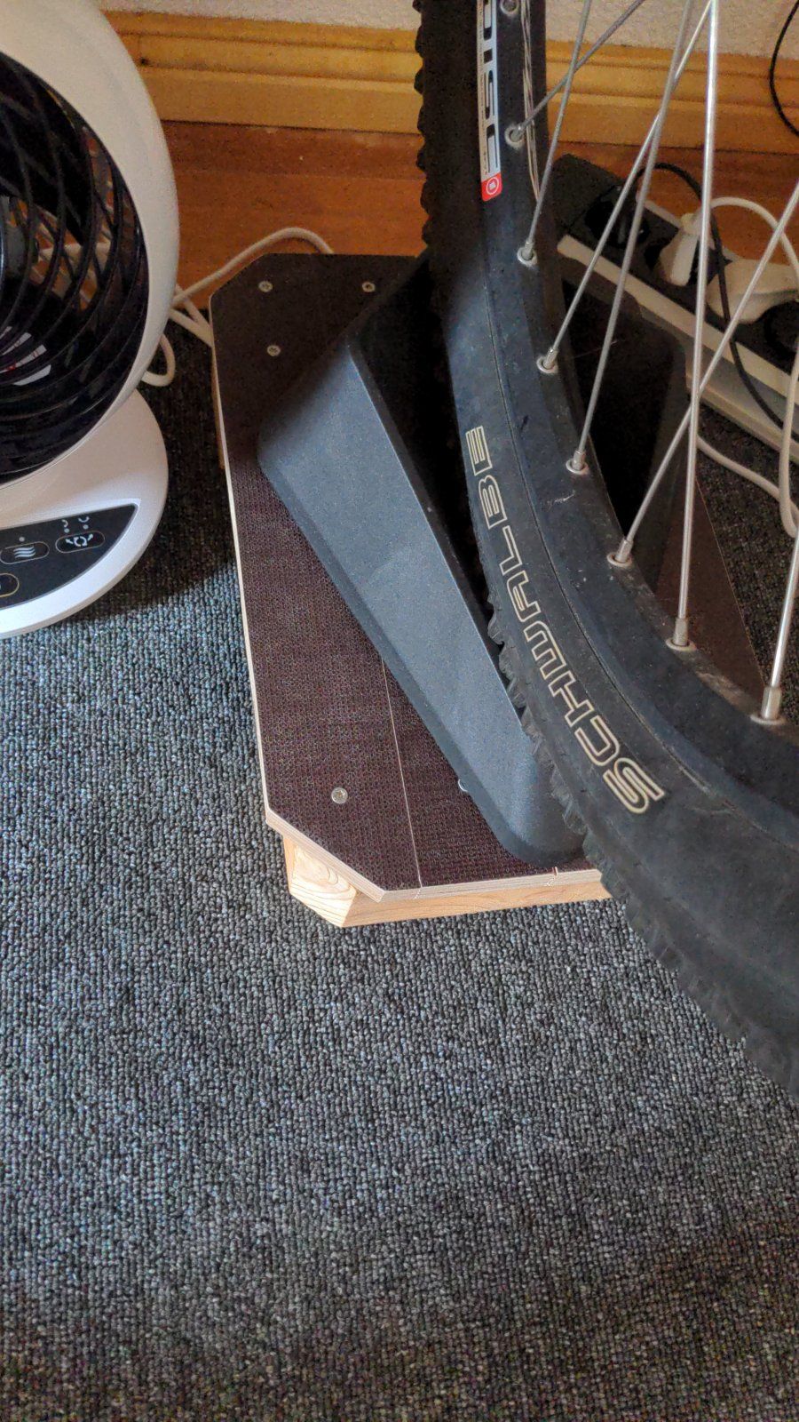

Aus resten einen Höhenausgleich für vorne zusammen geschraubt.
P.s.: Suche ein Rennrad für da drauf 🙂

Darf man fragen was das vorne für eine "Achsaufnahme" (oder wie nennt man das im Fachchargon) ist bzw. wo man solche käuflich erwerben kann - ich suche solche Teile, allerdings und insbesondere für Steckachsenaufnahme.
Und wenn schon Rockerplate, wieso nicht den Lenker lenkbar?
Das trägt unheimlich zur Immersion bei ;)
Und die kleine Aufsteighilfe find ich süß.
Ich übe da immer den belgischen Aufstieg ;)
Ich hab bei Amazon nach „halter vorderrad fahrrad“ gesucht und den gefunden. Ist eigentlich für dein Einbau ins Auto gedacht, ala BikeInside.
Habe für mein Steckachsrad jetzt Rundrohr bestellt um sowas selbst zu schweißen. Hier in 18x2,5:
