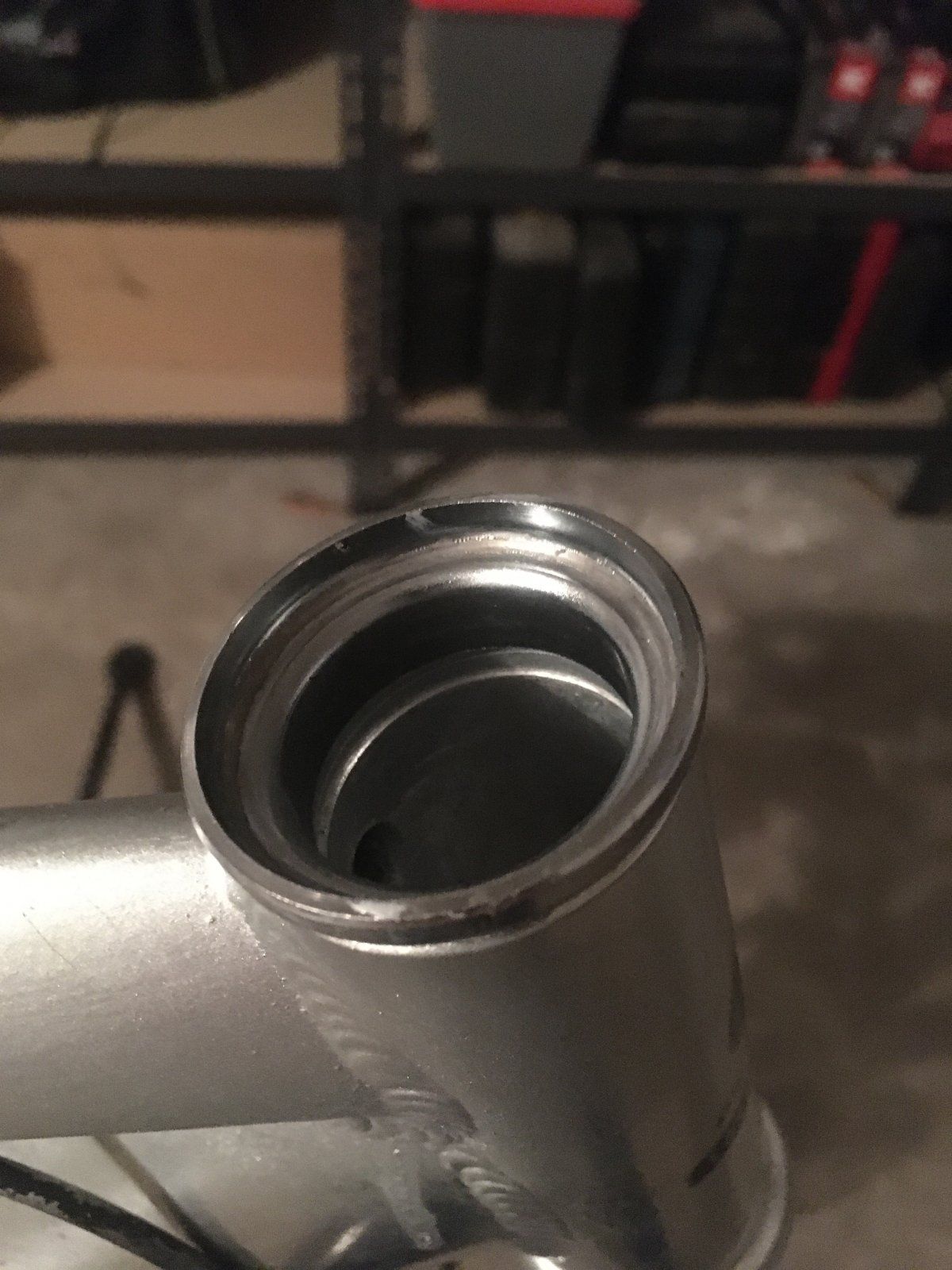

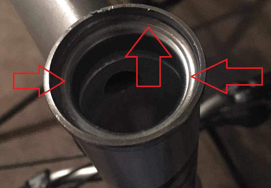

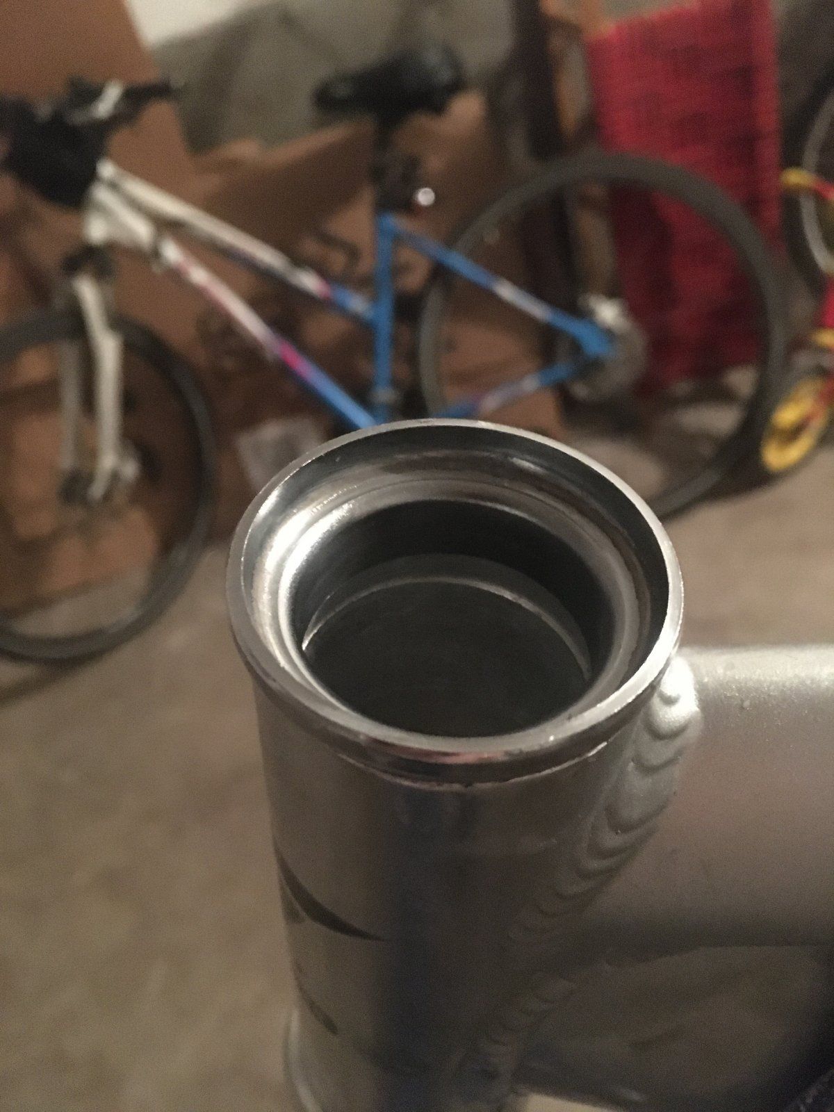

Auf dem Foto sieht es aber sehr aus als wären die Lagerschalen die in den Rahmen gepresst werden noch drin, mach mal ein Foto von der Seite.
Das ist doch die Lagerschale, oder
Also wenn das wirklich eine Lagerschale ist, die noch zu entfernen wäre, dann bekommt man die nie raus. Die ist wie rein geschweißt. Ich glaube, da würde man mehr zerstören, als es gut ist. Kann man den neuen Steuersatz nicht einfach auf diese bestehende Schale aufsetzen?
Weil du zuvor geschrieben hast, dass jeder 1 1/8 Ahead Steuersatz möglich wäre. Das kann ich nicht ganz glauben, denn der Steuersatz hängt ja auch von den Maßen des Rahmens ab.

Glaub mir, das sind die Lagerschalen des alten Steuersatzes.
Und ja die sind fest, es gibt Werkzeuge für den Ausbau.
Geh bitte in einen Radladen und lass sie demontieren, am besten auch gleich einen neuen montieren.
Ohne Werkzeuge (braucht es auch beim Einbau der neuen Lagerschalen) und entsprechendem Fachwissen ruiniert man schnell mal den Rahmen.
Ich bin der Meinung, dass man den neuen Steuersatz auf die bestehenden Lagerschalen aufsetzen kann. Denn es muss ja einen Steuersatz geben, der mit den bestehenden Lagerschalen kompatibel ist.
Die neuen Steuersätze haben eine eigene Lagerschale. Aber mach mal wie Du denkst und berichte uns in den nächsten Wochen wie Du das gelöst hast.

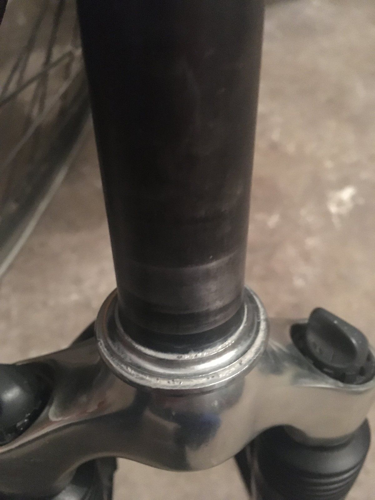

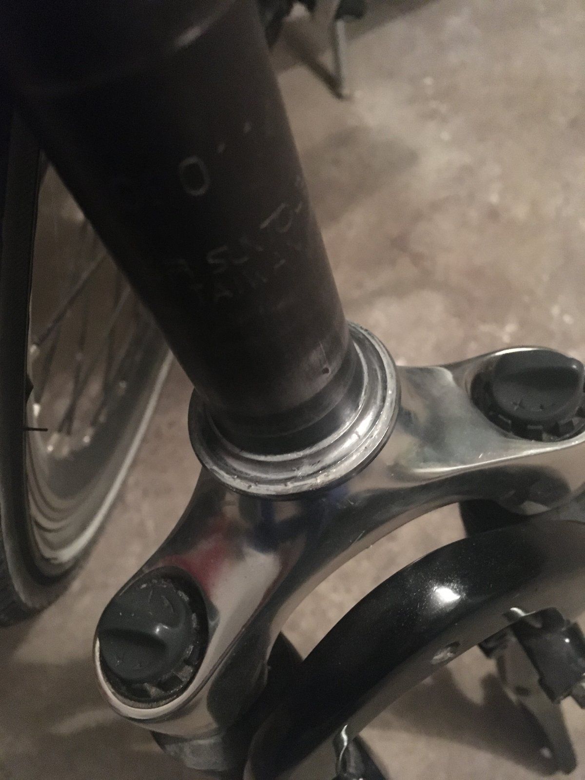

Hallo zusammen,
suche so einen Gabelkonus für meine Federgabel (siehe Beilage). Wisst ihr, wo ich so einen her bekomme?
Vielen Dank im Voraus für eure Info.
LG Didi

Den Konus bekommt man nicht einzeln, der ist bei Steuersatz dabei (muss ja auch genau passen, so richtig genormt ist nur der Durchmesser der Gabel).
Da muss ich dir leider widersprechen. Bei bike components z.B. bekommst du auch den Konus separat.
LG Didi

Es gibt verschiedene "Konen".
1. Konen, die nur eine Schräge haben auf denen der innere Lagerring eines Kugellager sitzt
2. Konen, die der innere Lagerring eines Kugellagers sind.
Du hast einen Konus wie in Punkt 2. Diese müssen zum Kugellager passen und bekommt man nicht einzeln.

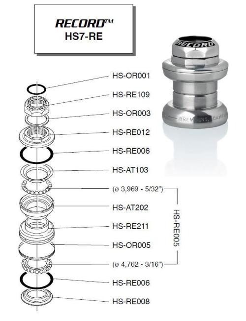

IMHO brauchst du da einen stink normalen EC34 Steuersatz, unten EC34/30 oben EC34/28.6. Das ist Standard für eine 1 1/8" Gabel.
du brauchst neben den Kugellagern auch den passenden Gabelkonus. Es ist meist sehr schwierig, diesen von einer Gabel runter zu bekommen, zum draufschlagen gibt es Spezialwerkzeuge in allen Durchmessern, ohne die ist es auch auf vielen Gabeln nicht einfach, den aufzuschlagen.
Auf dem Bild (Beispielbild für einen klassischen Steuersatz, sowas brauchst du offensichtlich) ist das das unterste Bauteil.
Darüber ist eine Schleifdichtung, dann der Kugelkäfig, eine weitere dünne Dichtung und die in den Rahmen eingeschlagene untere Lagerschale. Oben ist dann quasi alles genau andersrum, in der Abbildung siehst du auch, wie rum der jeweilige Kugelkäfig eingelegt werden muss.

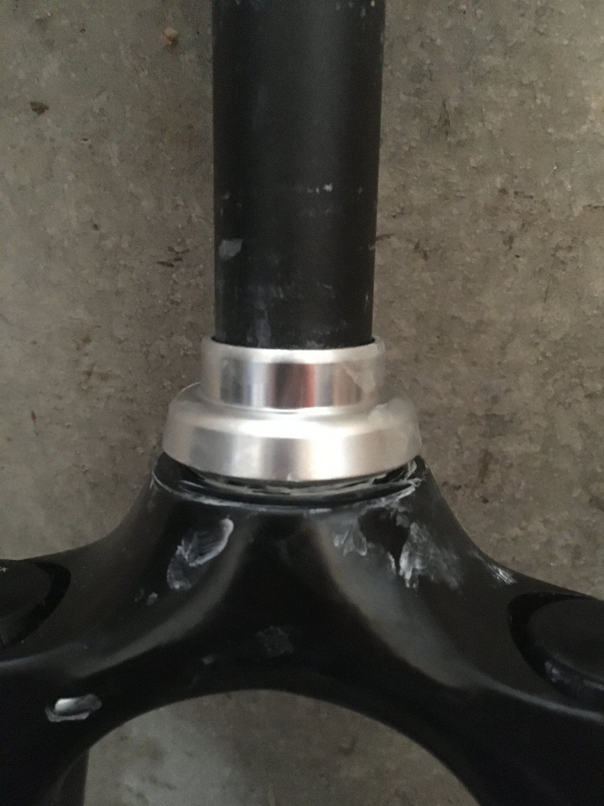

Frage: wenn ich den unteren Kugelring so einsetze wie auf der Abbildung, dann habe ich zwischen unterer Lagerschale und Gabelkonus diesen Spalt. Siehe Foto. Das kann doch nicht richtig sein, oder? Was ist eure Meinung dazu? LG Dietmar
