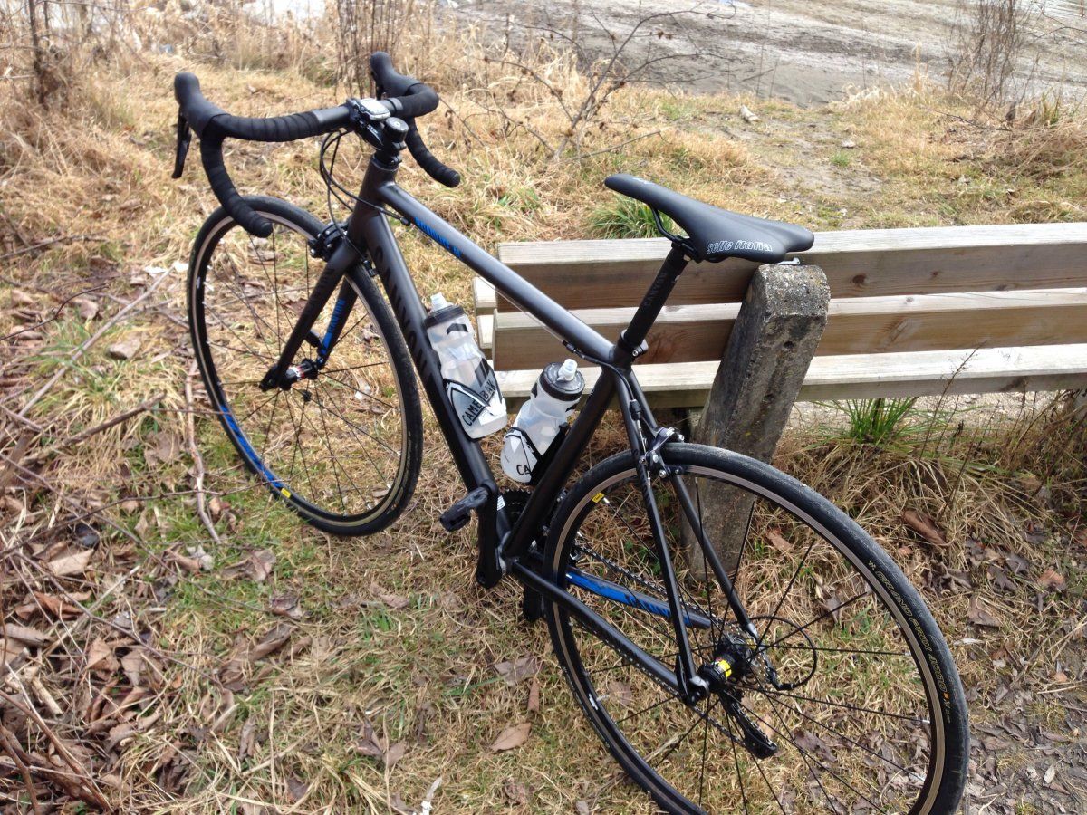

Heute bei 17 Grad und das erste Mal ohne den Spacerturm unterwegs gewesen. In Kurven wie ein ganz anderes Rad, um Welten agiler.
Sitzt der Vorbau bei dir jetzt direkt auf der "Lagerschale" drauf?
Habe gelesen das dazwischen immer noch ein Spacer sein soll.
Die Aussage in dem Video ist etwas irreführend, denn das oberste Bauteil des beim Roadlite verbauten Ahead-Steuersatzes ist die sog. "Abdeckkappe". Diese schliesst den Steuersatz mit der darunter liegenden Lagerschale inkl. Lager nach oben ab. Die Lagerschale befindet sich also unterhalb der Abdeckkappe, und ist im Falle des Roadlite in das Steuerrohr integriert.
Schaut euch mal das gezoomte Foto des Roadlite auf der Canyon-Homepage an. Da ist auch kein Spacer mehr zwischen Steuersatz-Abdeckkappe und Vorbau, und das ist auch ganz normal. Es gibt übrigens flache Abdeckkappen und etwas höhere konische Abdeckkappen, ist von Steuersatz zu Steuersatz verschieden. Mögliche Schwierigekeiten könnte es nur bei ganz flachen Abdeckkappen in Verbindung mit z.B. -17 Grad Vorbauten geben, was aber beim Roadlite nicht gegeben ist.
Der Vorbau bei da_reapers Roadlite sitzt (genau wie auf dem Roadlite-Foto der Canyon-Homepage) auf der Abdeckkappe, nicht auf der Lagerschale, ist also völlig in Ordnung so.

@da reaper:
Musstest du das Lagerspiel neu einstellen wie auf der Homepage beschrieben?
Oder hast du nur die beiden Schrauben vom Vorbau gelöst, die Spacer getauscht und den Vorbau oben wieder dran geschraubt?
Wenn bei einem Ahead-Steuersatz der Vorbau von der Gabel genommen wurde (und das hast Du gemacht, um an die Spacer zu kommen), muss das Lagerspiel neu eingestellt werden.
Ist ja logisch, weil die Vorspannung durch Anziehen der Schraube auf dem Lenkkopfdeckel über den Vorbau und Spacer quasi übertragen wird (das ist auch der Grund, warum die Vorbau-Klemmschrauben
beim Einstellen des Lagerspiels geöffnet sein müssen). Sobald der Lenkkopfdeckel abgeschraubt und die Vorbau-Klemmschrauben gelöst werden, geht die Vorspannung verloren, d.h. das Lagerspiel
muss neu eingestellt werden.
Natürlich ist es nicht unmöglich, dass Du beim Spacer-Wechseln rein zufällig beim Festziehen aller Schrauben das Lagerspiel korrekt eingestellt hast, verlassen würd ich mich an Deiner
Stelle nicht drauf. Also frisch ans Werk :D, ist ja Sonntag Morgen.
https://www.canyon.com/supportcenter/article.html?supportcenter_articles_id=65
Aber es ist doch das I-Locksystem, da hast du die Schraube ja oben nicht für das Lagerspiel.
Das Lagerspiel stellt man unten an der Madenschraube ein wenn ich das richtig gelesen habe.
Das diese ja unter den Spacern liegt verstellt man doch auch nichts, oder habe ich ein Denkfehler?
Beim Roadlite ist kein I-Lock-Steuersatz verbaut, was im Normalfall an dem Lenkkopfdeckel mit Schraube zu erkennen ist (Expander). Beim I-Locksystem wird der Expander nicht benötigt und man kann das Loch oben in der Gabel schön als Blumenvase benutzen :D
Auf der Canyon-Homepage gibts Fotos von den Rädern aus der Vogelperspektive, schau Dir diese Fotos vom Roadlite und vom Ultimate CF an, dann kannst Du schön das "Blumenvasenloch" des I-Locksteuersatzes beim Ultimate erkennen.
Aber selbst wenn ein I-Lock-Steuersatz verbaut wäre, müsste trotzdem das Lagerspiel neu eingestellt werden, soabld die Vorbauklemmschrauben gelöst werden. Beim I-Lock drückt halt die Vorspannung quasi von unten gegen den Vorbau. Sobald der Vorbau gelöst wird, ist die Vorspannung weg.
Richtig so wars auch gemeint: ich hatte beim festziehen schon ziemlich genau die richtige Einstellung getroffen. war kein großer Akt mehr und in ner Minute erledigt.
Oh, dachte das hätte auch das i-Lock :-)
Wird Zeit das ich meins bekommen ;-)
Das glaube ich Dir nicht. Dein Steuersatz muss jetzt Spiel haben. Mach mal eine Stoppie bzw. eine harte Bremsung. Da wirst Du sicher Vibrationen spüren. Ansonsten könnte man die Ahead-Kappe ja generell weglassen :cool:
kannst ruhig glauben. ich sag ja, ein bißchen einstellen war noch nötig aber nicht viel. minimales spiel war vorhanden
