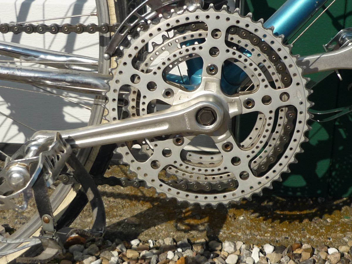

Habe die Stronglight-Kurbel ohne alles da sowie ne verranzte Superb Pro Kurbel. Letztere müsste/könnte man aufpolieren und wäre die Wahl für die RaR, da mit LK130 nen kleineres Blatt (38/39) möglich ist.
Wenn Du keine Angst vor Stronglight hast, wäre doch eine S. 99 etwas: Geht runter bis 28 oder 30 Zähne, gleich ob zwei- oder dreifach aufgebaut.
.jpg
Dank' Dir für den Tipp.:daumen: Bin nicht so dogmatisch, was die Komponenten betrifft. Es muß jedoch im Gesamtbild stimmig sein. Die Löcherorgie, sofern nicht original, passt nicht so recht. Wollte generell auch bei zweifach bleiben. Ich schau mir mal die Stronglight genauer an.
