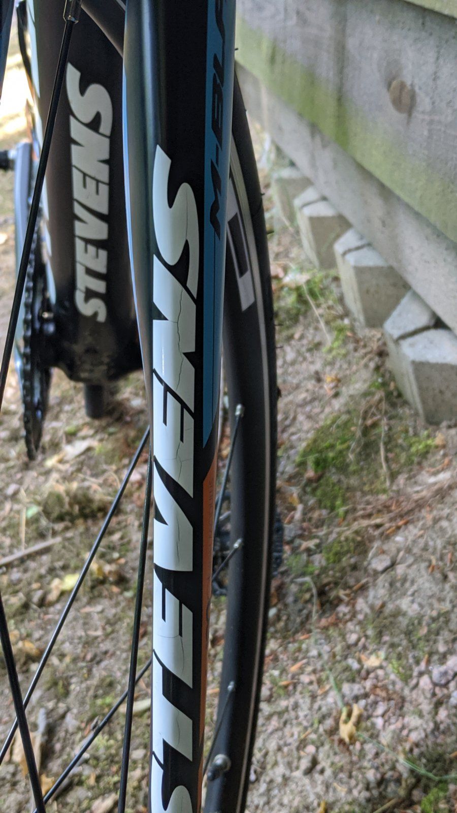

Hallo Leute,
vielleicht könnt ihr einem Einsteiger kurz eure Meinung zum Bild unten sagen. Ist der Riss in der Oberfläche oder sollte ich hier vorsichtig sein? Das Rad ist ein Gebrauchtkauf beim Fachhändler und hat jetzt mit mir 500 km verbracht. Werde es wohl die Tage nochmal hin bringen müssen?! Kein Umfaller oder Unfall. Danke vorab & liebe Grüße!

Bring das Rad zum Händler wo du es gekauft hast und schau was der sagt. Ich hab so was in dem Ausmaß noch nicht gesehen. So wie man das auf dem Bild erkennen kann denke ich aber das dies wieder mal nur die Farbe weis ist welche da Risse hat.
Vielleicht sind es auch nur die Decals, die Risse bekommen haben.
Am besten erst einmal das Bild speichern, falls es wieder gelöscht wird, weil auf komische Fragen, komische Antworten folgen.
Denke auch dass die Decals/Farbe gerissen sind. Schick' das Bild doch direkt zu Stevens, mit etwas Glück bekommst Du morgen schon eine Antwort.
Wenn da ein Riss in der Felge wäre sollte man das beim fahren hören. Das dürfte heftig knacken. Denke auch das nur die Decals gerissen sind.
Händler meint, es ist wahrscheinlich nur oberflächlich, sprich Decals. Haben das Rad ausgebaut und mal die Gabel auf Geräusche geprüft. Wollten aber auch Stevens anschreiben und sich Feedback holen.
Ich werd erstmal vorsichtig weiterfahen und euch updaten, was Stevens sagt.
Ein Riss im Carbon würde sich 'nen Scheißdreck um die Konturen der Buchstaben kümmern, was man aber auf den Bildern deutlich sieht. Ich würde mir da überhaupt keine Gedanken machen.
Von der Struktur der Risse her sieht es mir auch nach Rissen in den Decals aus. Kann sein dass da auf die Dauer irgendwas (Weichmacher?) aus dem Material raus geht und vllt. das Material noch zusätzlich durch UV Licht brüchig wird, wodurch vorhandene intrinsische Spannungen zu Rissen führen.
Wenn Du Dir Sorgen machst: Leg die Fingerspitze drauf und belaste die Gabel (stark Schieben mit angezogenen Vorderbremse, am besten zu Zweit). Dann merkst Du ob die Risse arbeiten.
Ich hatte mal bei einem Gebrauchtkauf über Kleinanzeigen ein Rad mit (Haar-)Rissen in den Gabelbeinen. Die waren aber quer zu den Gabelscheiden und im Bereich der Gabelkrone (da aber im Gelben Lack gut zu erkennen). Am besten die Antwort von Stevens abwarten.
