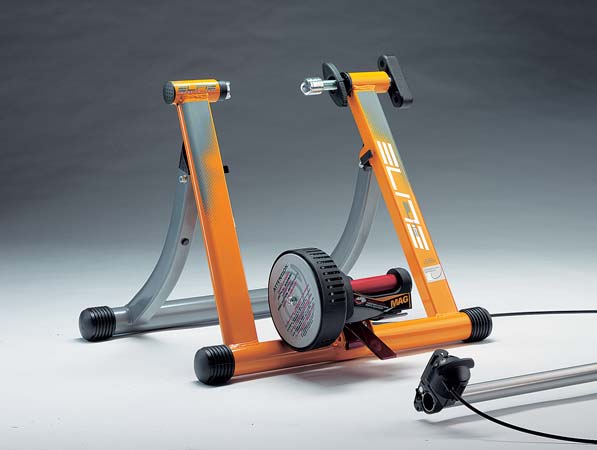

ich hatte mal eine recht günstige Rolle erworben von einem ZEG-Händler. An die Marke kann ich mich nicht mehr erinnern. Auf jeden Fall konnte man diese Rolle in die Tonne kloppen. Der Reifen war nach 10 Minuten heiß und es hat in der Wohnung nach Gummi gestunken.
Ich habe dann diese Rolle wieder zum Händler gebracht und auch das Geld wieder zurück bekommen.
Empfehlen kann ich dir diese Rolle, die ich selber im Einsatz habe. Hier wird kein Reifen heiß !!!
Elite Mag Elasto Gel
Interessant! Auch der Preis! In der Beschreibung steht "extrem leise". Ist das auch
Deine Erfahrung? Oder kann man das Teil für eine Etagenwohung immernoch viel
zu laut?
Alex

Hallo Alex...
als extrem leise würde ich sie nicht bezeichnen. Ich habe aber kein Vergleich wie laut andere Rollen im Gegensatz dazu sind.
Da ich aber selber in einem Mehrfamilienhaus wohne und sich noch keiner beschwert hat, denk ich das die Lautstärke sich in Grenzen hält.
Ich habe einfach eine Isomatte darunter liegen und hoffe das sich der Schall dadurch nicht in vollem Umfang in die darunter liegende Wohnung überträgt.
Wenn man nebenbei Fernseh schaut oder Musik hören möchte ist dies aber nur mit Kopfhörer möglich.
Hoffe ich konnte helfen.....
Mfg
Marcel

Unter leise stelle ich mir etwas anderes vor. Ich wohne zwar in meiner eigenen Hütte aber wenn ich im Winter morgens vor der Arbeit schonmal eine Runde drehe beschwert sich meine Frau des öfteren. Die will nämlich dann noch schlafen und wundert sich über das Brummen. Ich habe auch eine Isomatte drunter gelegt.
Den Reifenverschleiss finde ich bei dem Elite Gerät gar nicht so schlimm. Ich habe nur einen Laufradsatz und da muss der Reifen halt hergeben was er hat. Bis jetzt hält er 2000 km auf der Strasse und rund 1000 km auf der Rolle.
