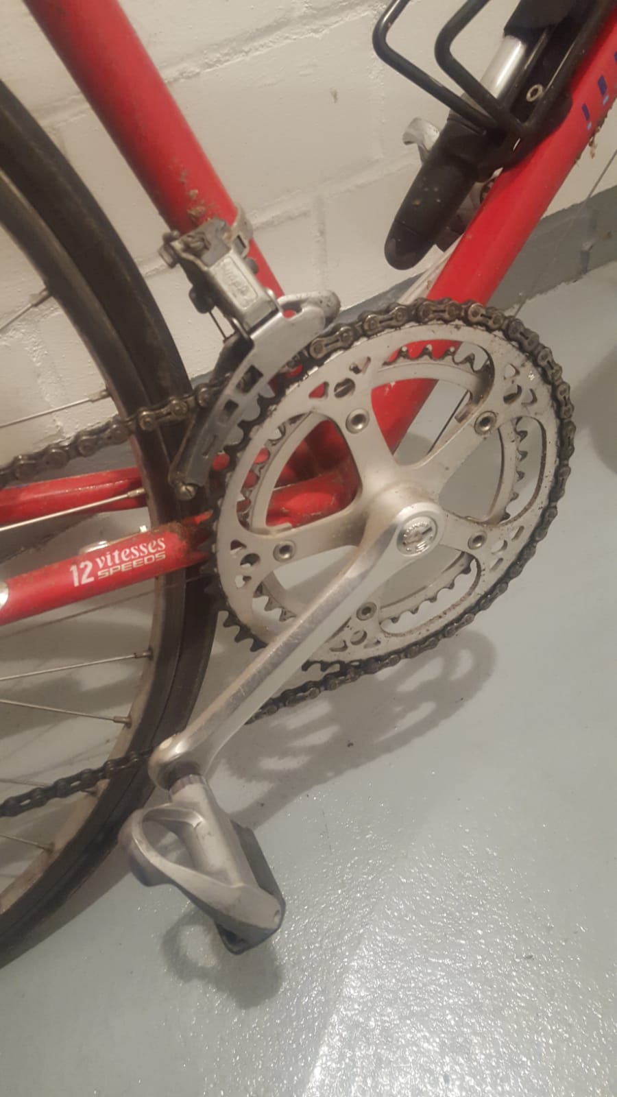

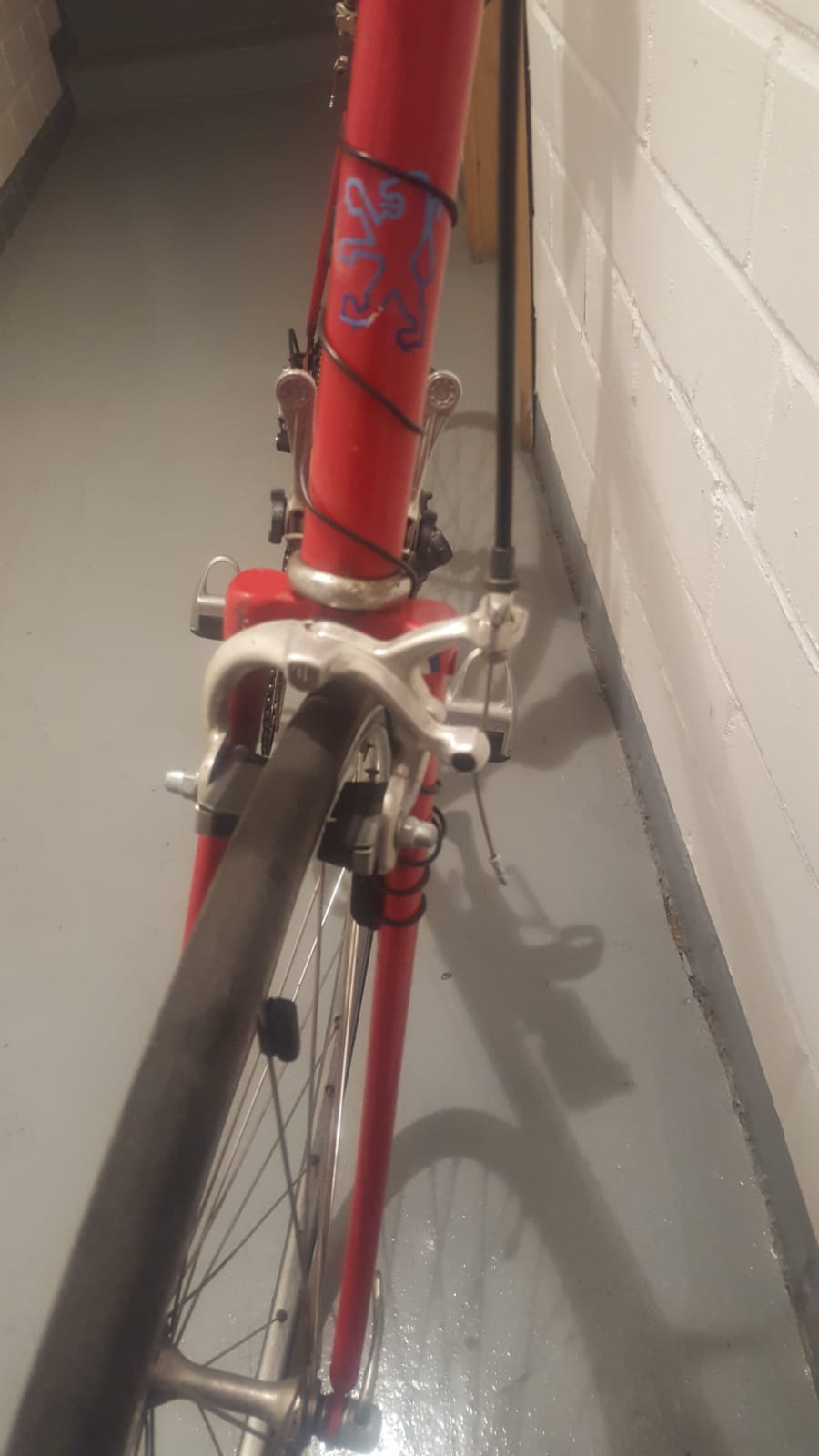

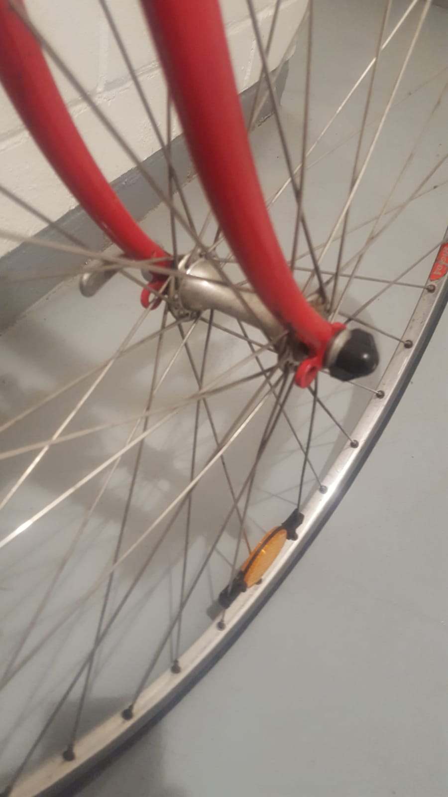

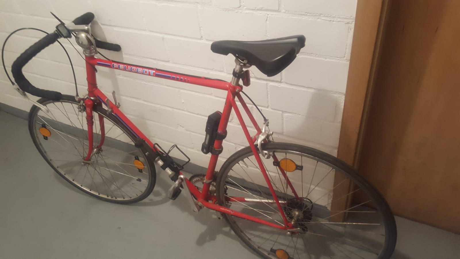

Moin,
ich habe meiner Nachbarin beim Entrümpeln geholfen und Sie hat mir dieses Radl geschenkt (s.h. Bilder).
Die Laufräder sind leider etwas "gealtert" :) und ich würde mir neu besorgen wollen. Der Mitarbeiter aus dem lokalen Geschäft wollte gerne die Modellbezeichnung von dem Radl wissen. (mich würde es auch mal interessiern, wie alt das Schätzchen ist :) )
Mit meiner Recherche im Internet und hier um Forum bin ich leider auf keinen grünen Zweig gekommen.
Könntet Ihr mir weiterhelfen?
