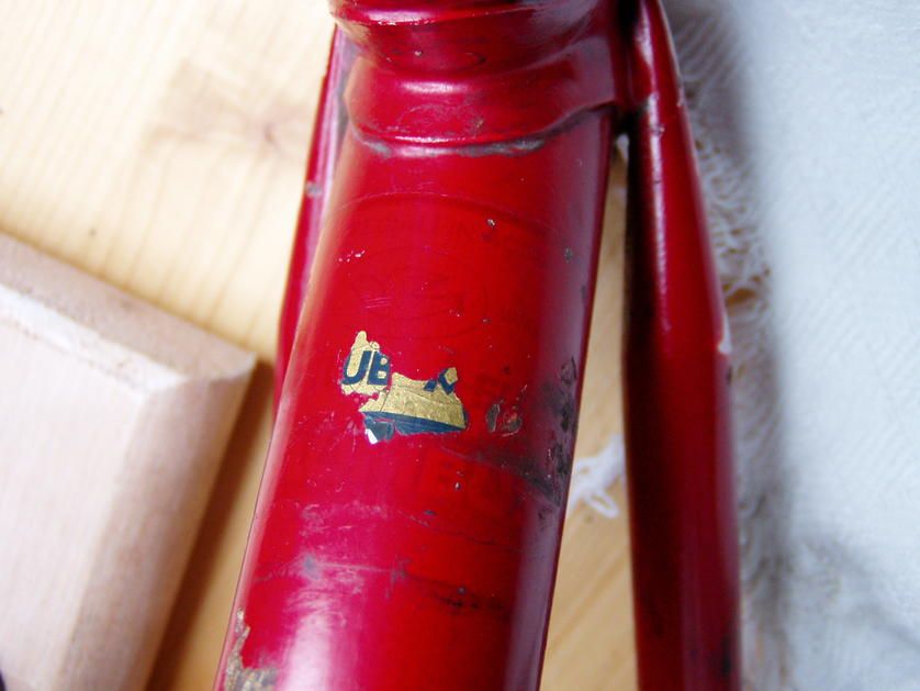

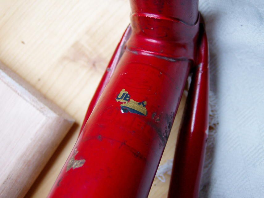

Vieleicht kann ich zu "Lösung" des Rätsels Rohre was beitragen :D
Ich denke es sind Coumbus Rohre. Ich habe den selben Rahmen eine Weile gefahren und nun ausgebaut da er mir zu groß ist.
