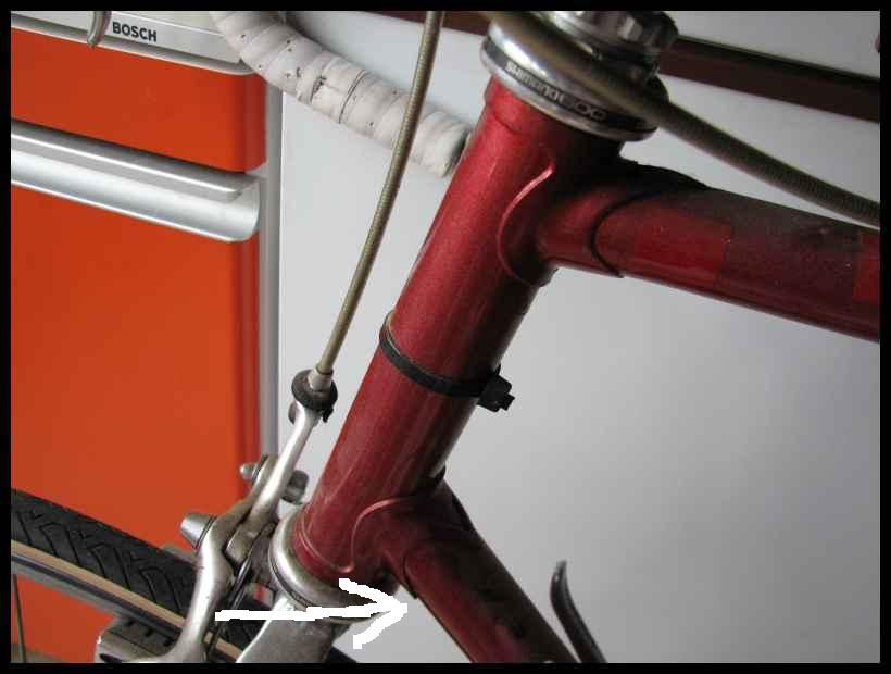

Rennrad geschenkt bekommen..... Was für eine Marke?
Re: Rennrad geschenkt bekommen..... Was für eine Marke?
Soll das heisen das meine Führung falsch angebrachtt ist?
Weg mache ich sie wenn sie falsch angebracht ist dennoch nicht. Es läuft alles reibungslos und es sind auch keine Schrauben sichtbar. Habe keine Ahnung wie das ding angebracht ist.

Jetzt habe ich beim putzen allerdings noch zwei Dinge gefunden die vielleicht weiterhelfen könnten:
1. Auf den "Tretlagerverschlusskappen" außen steht: 35XP1 außerdem Shimano Japan
2. Jetzt kommts: Ich habe einen kleinen Stempel eingestanzt auf dem Rahmen gefunden den ich bisher leider nicht gesehen habe. Er ist auf dem Unterrohr ganz vorne und unten kurz vor dem Gabelrohr, und er ist winzig klein. Aber dennoch deutlich zu lesen: BCM.
Was das zu bedeuten hat weis ich aber auch nicht, aber so wie ich euch einschätze bringt das euch einiges weiter!! :jumping:
