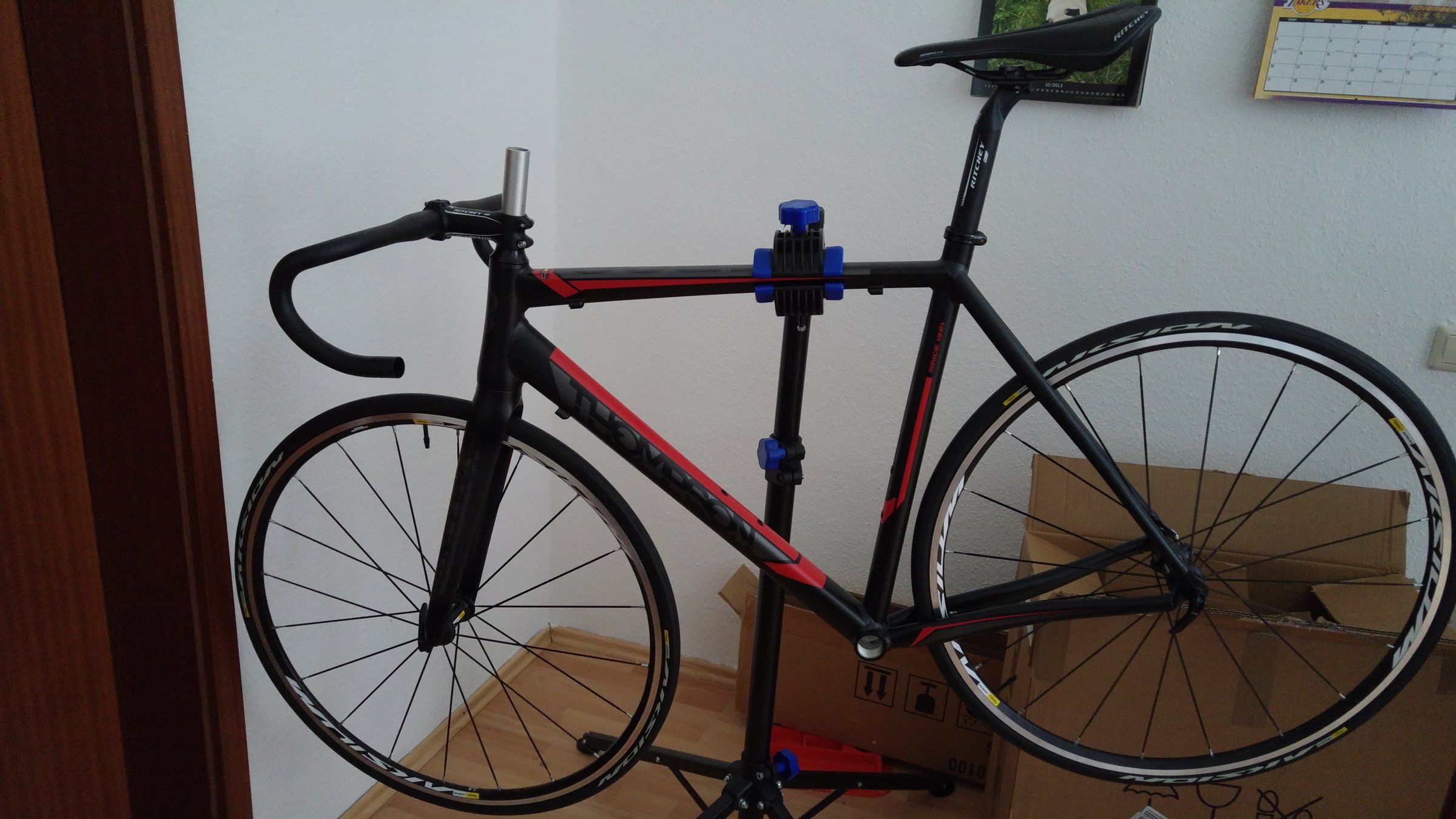

Moin Moin
Mein Bike nimmt solangsam gestallt an...
Das große was noch fehlt ist die Gruppe. Ich bin am überlegen ob ich ne Tiagra oder 105 nehme.
Nun kenn ich schon ein paar Meinungen "Die sind sowieso alle gleich bis auf das Gewicht" "Einziger unterscheid ist die Langlebigkeit der Gruppe" ....
Was sagt ihr dazu? Mal so ne kleine Meinungsabfrage :P

Ja, finde ich auch! Sieht gut aus!
Du hattest ja vom Leben als Student geschrieben - Tiagra wäre eben nochmal preiswerter und hier im Forum gibts viele, die dennoch darauf schwören. Die unterschiedlichen Gruppen werden eben teurer, leichter und bedingt haltbarer. Aber so eine highend Dura Ace Kassette ist auch fast unbezahlbar, vielleicht aber widerum auch umweltfreundlicher, da sehr haltbar.
Der Vorteil bei Einstieg mit 105 wäre 11fach, was widerum mit den anderen hochpreisigen Gruppen von Shimano aktuell kompatibel wäre. 10fach oder 11fach macht aber für deinen Erfolg auf der Straße keinen Unterschied, das ist eine reine Kopfsache.
Campagnolo ist eher eine exquisite Nische, immer ein bisschen teurer und Du brauchst bestimmtes Werkzeug, im Idealfall zumindest. Das alles wird einem durch Wahl eines anderen Anbieters erspart, allerdings nicht grundsätzlich die Verfügbarkeit von Spezialwerkzeug - Campa hat eben eigene Patente, alles ist ein bisschen größer dimensioniert. Und die Qualität zumindest stimmt bei denen auch in preiswerten Gruppen - neulich in Hamburg gesehen: ein Stahlrenner mit Veloce für schlappe 2000€ :confused: Ist halt nicht besonders preiswert... außer Du bekommst ne Gruppe irgendwie gebraucht.
Ich würde an deiner Stelle ne komplette 105 nehmen, da machst Du nix falsch und das ist ansonsten auch aufwärtskompatibel, da 11fach.
Ja ich denk mit der 105 am besten "zu fahren" :)
Die Mehrkosten kann ich mir dann auch noch leisten. :D ...verdien derzeit doch mehr Geld als gedacht (wie man am raschen vorankommen des aufbau sieht) und bekomme von Vater Staat sogar noch Wohngeld für 3-4 Monate wenn der Antrag durch ist ( Kann man schon am System zweifeln)
