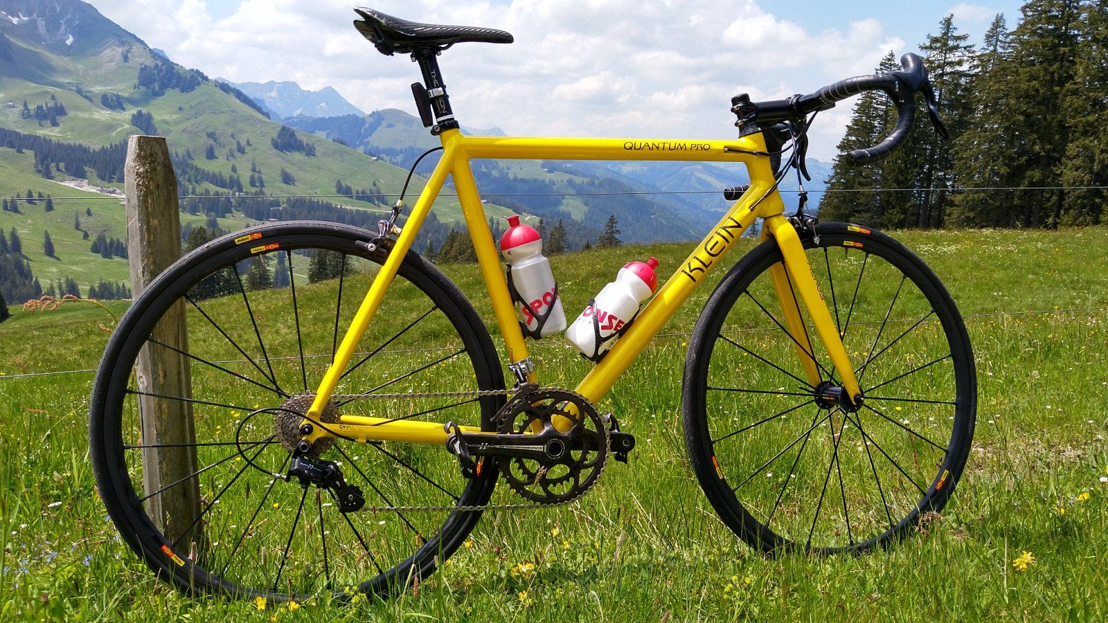

@bnjmnhrtng : Ein schönes Rad, welches noch viel Leichtbau-Potential hat. Da Du bei Deiner Vorstellung gesagt hast, dass Du auf der Suche nach einer Big Foot Kompaktkurbel bist: wenn Dir die wohl einzig verfügbare Länge von 172,5mm reicht, die gibt es wohl hier in neu (einfach mal anfragen, aber der Katalog ist ja von 2022), dazu passend (da wohl leider nur für JIS-Norm, für meine Record Carbon Vierkantkurbeln ist das dann nix) das passende Titan-Innenlager. Apropos Innenlager: eigentlich hatten die Klein Quantum Pro doch eingepreßte Lager, die von Klein mittels dazu passender Welle komplettiert wurden, hat Dein Rahmen also noch oder vielmehr schon ein normales Innenlager-Gewinde? Bei den Bremsen habe ich am Zweitrad (ein Giant CFR Expert Series im vermutlich gleichen Gelb wie Dein Renner, NCS S 0580 Y-10R) Zero Gravity 0G 05 (gibt es dann und wann auf Ebay.co.uk), die kommen auf ein Satzgewicht von 170 Gramm (soviel dürfte allein schon die Campa-Vorderradbremse wiegen;))-aber nur diese, spätere (0G 07 etc.) angeblich steifere waren dann nur noch "unter 200 Gramm" schwer (aber dafür viel zu teuer), mit zwei Skeleton Hinterradbremsen (für vorne einfach ein längerer Titan-Bremsbolzen) kannst Du immer noch unter 200 Gramm für den Bremsensatz kommen (da ist es dann auch egal, ob das Veloce-, Centaur, oder Chorus-Eingelenker sind). Beim Schaltwerk kannst Du mit Alubolzen für Schaltwerk und Schaltschwinge mit einem Record 10fach auf bis zu 150 Gramm runterkommen, da mass man allerdings den Schaltwerkskäfig befeilen, und das Blech Richtung Speichen aus einer Carbonplatte aussägen und mit Alu-Gewindeeinsätzen für die Bolzen der Schaltrollen (mein Favorit Hanni und Nanni) versehen. Für die Ergopower gab es mal Carbon-Befestigungsschellen, da habe ich im Netz nichts gefunden, aber vielleicht haben da @destroyer oder @Goderian einen Tipp? Ich konnte das Gewicht der originalen Stahlschellen mittels dünnerschleifen, Titan-M6er Bolzen (Alu erwies sich als zu weich) und Alu-Hülsenmutter halbieren, aber die Carbonschellen sind dann halt das Optimum.

Die Bandagen kann man bei Bedarf wohl auch direkt bestellen, allerdings steht da nichts weiter dabei, ist bei der Version Außengewinde der einlaminierte Bolzen aus Titan oder Alu?
ti ist es bei mir alu würde ich dort auch nicht wollen.
Ich hatte diese Gewindestifte der Originalschellen 1:1 in Alu "nachgebaut" und eingebaut, bei einer Vollbremsung merkte ich richtig, wie die Klemmung etwas nachgab, beim Ausbau konnte ich sehen, wie sich die Auflagefläche der Bolzen verzogen hatte.

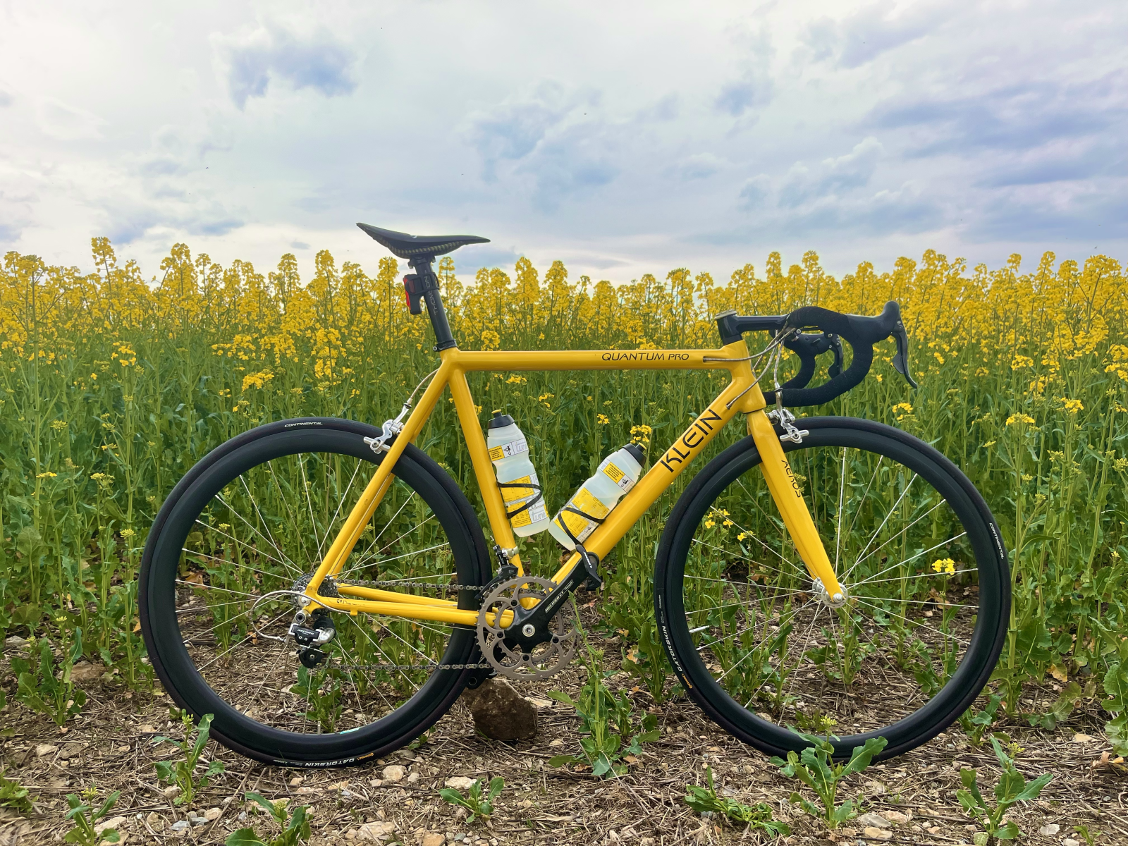

Bitte:

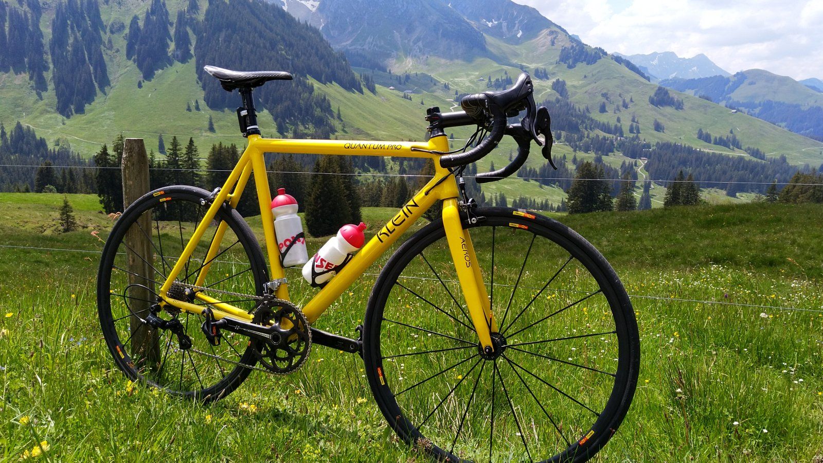

Neu mit Super Record 11 fach.
hier ein aktuelles bild. nun mit record titanium gruppe und german lightness lrs mit chris king r45 naben. der lrs ist zwar 300g schwerer, aber dafür gibts ab 55kmh kein schwimmen mehr.

Ich hatte das Rad im Frühling 97 gekauft. Zuerst mit 9-fach Record, dann 9-fach DA, 11-fach Ultegra und jetzt eben 11-fach SR. Was mit dem letzten Umbau ebenfalls neu wurde ist die Vorbau/Lenker Kombi. Ich abe einen 1 1/8 Zoll Vorbau montiert.
