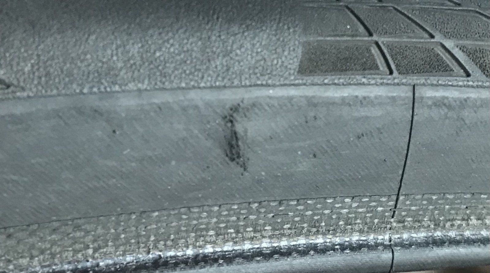

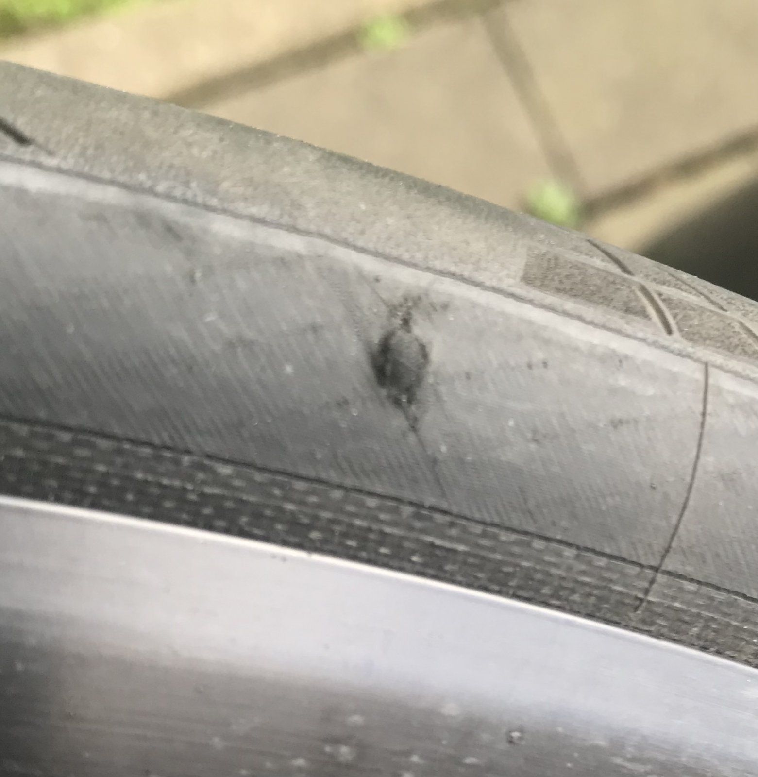

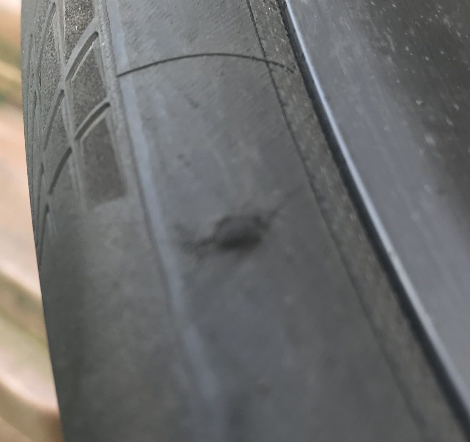

Hallo Zusammen, sehe gerade bei meinen Conti 5000 GP so eine hässliche "Beule" auf der Seite.
Bisher knapp 3000 km am HR – kann man da noch was machen oder nur noch in die Tonne?
Werde nun mal einen neuen Reifen aufziehen (zum Glück habe ich Reserve hier) da ich morgen eine größere Tour vorhabe, aber kann man da evtl. für die lokalen Fahrten einen Flicken drauf machen (also von innen)?
Gibt's gut Hinweise woher das kommt bzw. wie ich es evtl. vermeiden kann?

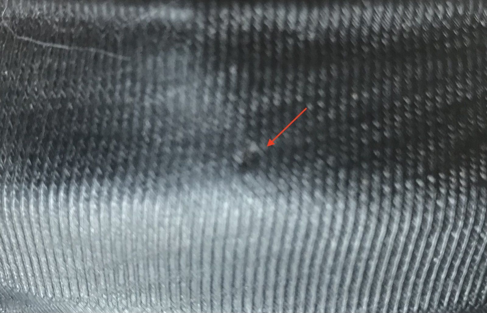

PS: demontiert sieht das ganze so aus (ja, von Innen ist es kaum zu sehen):
Vulkanisierzeug für Butyl backt da nicht-bei TipTop heißt das passende Kistchen TT13-die Flicken (mit Gewebe drin ) gibt`s bei TiPTop für KFZ auch in größer/dicker.
Muss auch nicht backen=die Luft halten, sondern nur an Ort und Stelle kleben. Wenn ich so einen "Schnitt" in der Karkasse habe, dann kommt von innen so ein Flicken drauf, manchmal auch ein Stück alte Karkasse von einem Vittoria Reifen mit Baumwollkarkasse, wo man die Lauffläche abziehen kann.
Backen bedeutet im deutschen Norden kleben-beppe` halt. Nur Flicken sollten nicht kleben-Adhäsion-sondern
einvulkanisieren was von der Wirkung her Verschweißen entspricht.
Danke, werde ich mir besorgen – habe ohnehin erst mal einen neuen Reifen drauf – wäre aber schade den anderen wegzuwerfen, bis auf ein paar kleine oberflächliche cuts auf der Lauffläche sieht der noch ziemlich gut aus – Verschleiß nach Anzeige kleiner 0.5, schätze ich…
