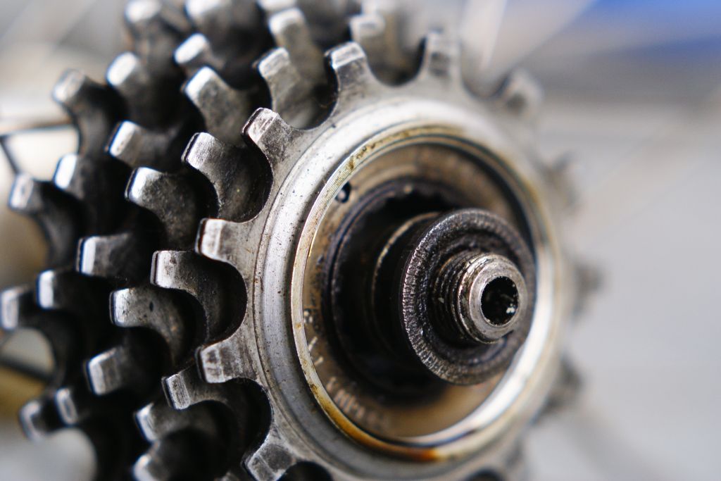

der Regina Kranz soll ab.
Muss ich die Achse rausnehmen?
zum lösen will ich den hier kaufen
Gruss

Bei manchen Kränzen geht es, bei anderen nicht....wie es jetzt gerade bei Regina ist, weiss ich nicht auswendig. Probier es doch einfach aus. Wenn du den Abzieher hast, siehst du doch, ob du ihn aufstecken kannst oder nicht.

Das Vergnuegen hatte ich auch schon, aber ich erinnere mich leider nicht mehr richtig.
Ist es nicht so, dass erst das letzte Ritzel runtergedreht werden muss, und der restliche Kranz auch nur aufgeschraubt ist, wobei die Innerverzahnung nur zum Gegenhalten dient?

Naa, des ist nur bei den alten Shimano-Kassettennaben so.
Es kommt auf die Nabe und die äußere Mutter an ob die Achse raus muss. Meist reicht es wenn man die äußere Mutter rausschraubt, was aber nur dann geht wenn man auf der anderen Seite schon alles gelöst hat. Ist also eh egal, Achse raus.

Das 7` Ritzel ist ab.
Ich wollte das LR erst zum Radmechaniker bringen.
Aber ich bestelle mir nun das Werkzeug.
Es sieht nur sehr knapp aus, um die Nuss anzuwenden.
Nabe ist eine Miche...also Schraubkranz ( denke ich )

Was hast du denn eigentlich vor und warum siehst du ein Problem darin, die Achse auszubauen? Wenn du dir das nicht zutraust, lass den Kranz vom Radhändler abschrauben.
