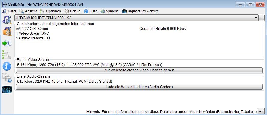

umgekehrt wir dein Schuh daraus: sobald die Kamera eingeschaltet wird, geht der Satellitenempfang so stark zurück, dass es bisweilen zu Komplettabrissen der Navigation führt. Ich habe alles versucht, Position verändert, Kamera in Alufolie gepackt... Nichts hat geholfen. Aber jetzt das Ergebnis meiner kleinen Veruchsreihe: Auf eine 16GB-Karte wurden 11x 30:01min aufgenommen und 1x 19:57min macht in Summe 5Std,50min,8sek. Das reicht schon mal für einen gepflegten Ausflug. Jetzt startet die Reihe mit 10mbits.
Warum allerdings nur Dateien mit einer Länge von 30min angelegt wurden erschließt sich mir nicht, denn ich hatte 70min in den GUI ausgewählt.
merkwürdig, merkwürdig...
ich habe normalerweise die avi firmware, weil da nicht die paar Sekunden zwischen den Dateien fehlen, aber ich habe heute auch die mov-firmware ausprobiert. Leider das gleiche Problem. Momentan bin ich ziemlich ratlos
