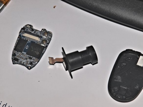

Gleich den M12 Objektiv Halter von Pollin bearbeitet
alles prima fast fertig!!
Dann bei dem Versuch das Originale Objektiv mit der Zange heraus zu drehen abgerutscht und die Bandleitung zum Sensor eingerissen
Den China Händler hab ich schon wegen einem neuem Sensor Modul angeschrieben aber das dauert!!
