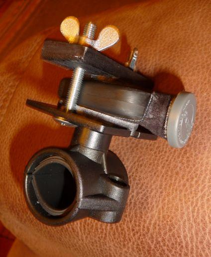

Wichtig ist, dass die Kamera samt Halter möglichst wenig Eigenvibration hat und der Halter bombenfest am Lenker oder am Rahmen befestigt wird. Mit Klebeband kann man schon recht ordentliche Ergebnisse erzielen. Mir war die Wickelei aber zu viel und deshalb habe ich mich für die folgende Lösung entschieden. Die Kamera wird dabei mittels Flügelschrauben eingeklemmt, oben und unten liegt ein dickes Moosgummi bei, welches die Kamera schützt und absolut verdrehsicher befestigen lässt. Den Grundhalter habe ich hier bestellt http://www.amazon.de/HR-Richter-Fah...XLKS/ref=sr_1_1?ie=UTF8&qid=1312228300&sr=8-1
Das kleine Stückchen Holz welches die Kamera von oben klemmt, kann sich jeder zurecht schnitzen, die passenden Schrauben gibt es in jedem Baumarkt. Fertig sieht es bei mir dann so aus
AW: Real HD Car Key Cam
Sieht aus wie ein Weitwinkel/Fisheye-Objektiv mit grauem Objektivdecken!
