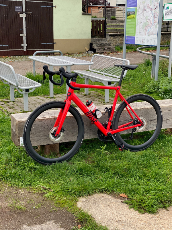

Habe die DXC RD/FIFTY von bike24 jetzt auch knapp 300km auf meinem Rose Pro SL gefahren.
Habe in dem Zuge auch direkt auf Conti GP5000 und MT 800 geupgradet und so knapp 480gramm zum Serienrad sparen können.
Entweder es ist der Placebo-Effekt von Carbon Laufrädern, oder ich merke wirklich einen positiven Effekt in Bezug auf Spritzigkeit und Speed. Fühlen sich sehr sehr gut an. Defintiv ne gute Investition. :)

Sieht geil aus!
Kein Placebo...man merkt so ab 30km/h, wenn der Wind aus der richtigen Richtung kommt, daß man wie an einem Gummiband leicht nach vorne gezogen wird.

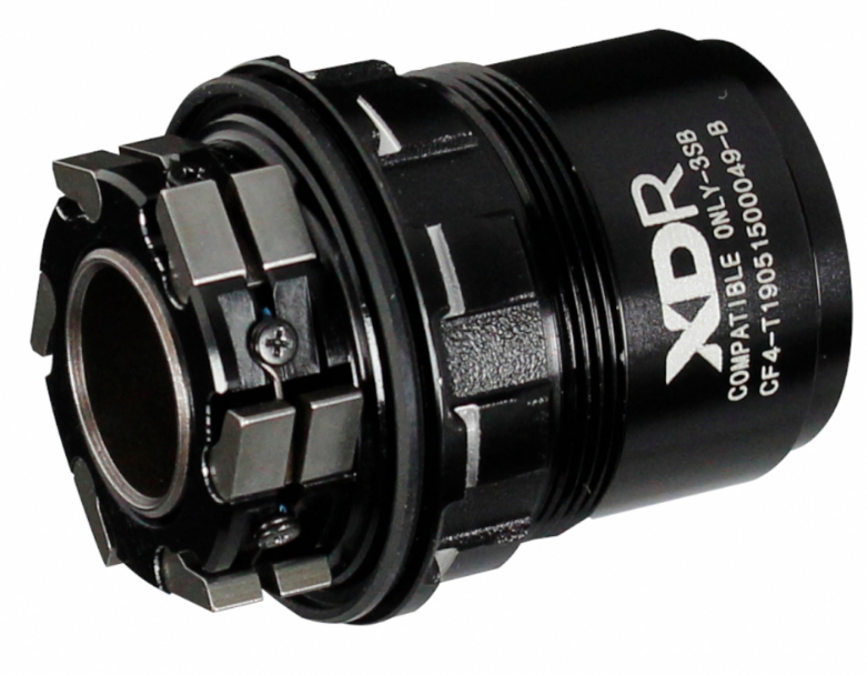

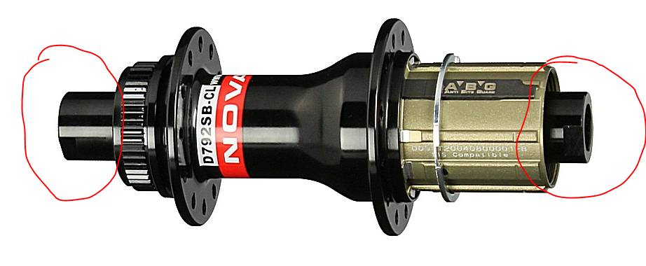

Hallo zusammen,
ich wollte gestern die erste Ausfahrt mit dem DXC RD/FIFTY 28" machen und bin dabei auf folgendes Problem gestoßen:
Da ich SRAM AXS 12fach fahre und der Freilauf bei den üblichen Versendern nicht lieferbar war, hatte ich den benötigten Freilauf direkt bei NOVATEC bestellt:
https://www.eshop.novatecwheels.eu/eshop/freehub-body-b2-type-sram-xdr-alloy-6-pawls/p-542751.xhtml
Ich habe die Hülse für die 12x142er Steckachse mit zwei 17er Maulschlüsseln gelöst, siehe Screenshot.
Der Freilauf bzw. seine Sperrklinken haben erwartungsgemäß zur Hinterradnabe gepasst.
Dann SRAM Kassette XG-1250 auf Freilauf und Bremsscheibe auf Centerlock-Flansch montiert.
Wenn ich die beiden Hülsen für die Steckachse nun mit den zwei 17er Maulschlüsseln festziehe, dreht sich aber der Freilauf nicht mehr.
Ich habe das gestern 5x unter Berücksichtigung aller (mir zugänglichen) Fehlerquellen durchspielt, aber das Ergebnis bleibt dasselbe. Nur wenn ich die beiden Hülsen weniger als handfest anziehe, dreht der Freilauf. Alles andere lässt das Hinterrad zum Bahnrad werden. Weniger als handfest ist natürlich nicht ausreichend, denn so passt das Achsmaß nicht zu Steckachse und ich kann nur ein paar Windungen "festziehen".
Wo ist der Fehler im System?
Danke vorab und Gruß
War beim Freilauf nicht auch eine andere endhülse dabei?
Ich kenne das bei meinen Naben nur mit anderen endhülse für XDR, da der Freilauf ja auch andere Maße hat.
