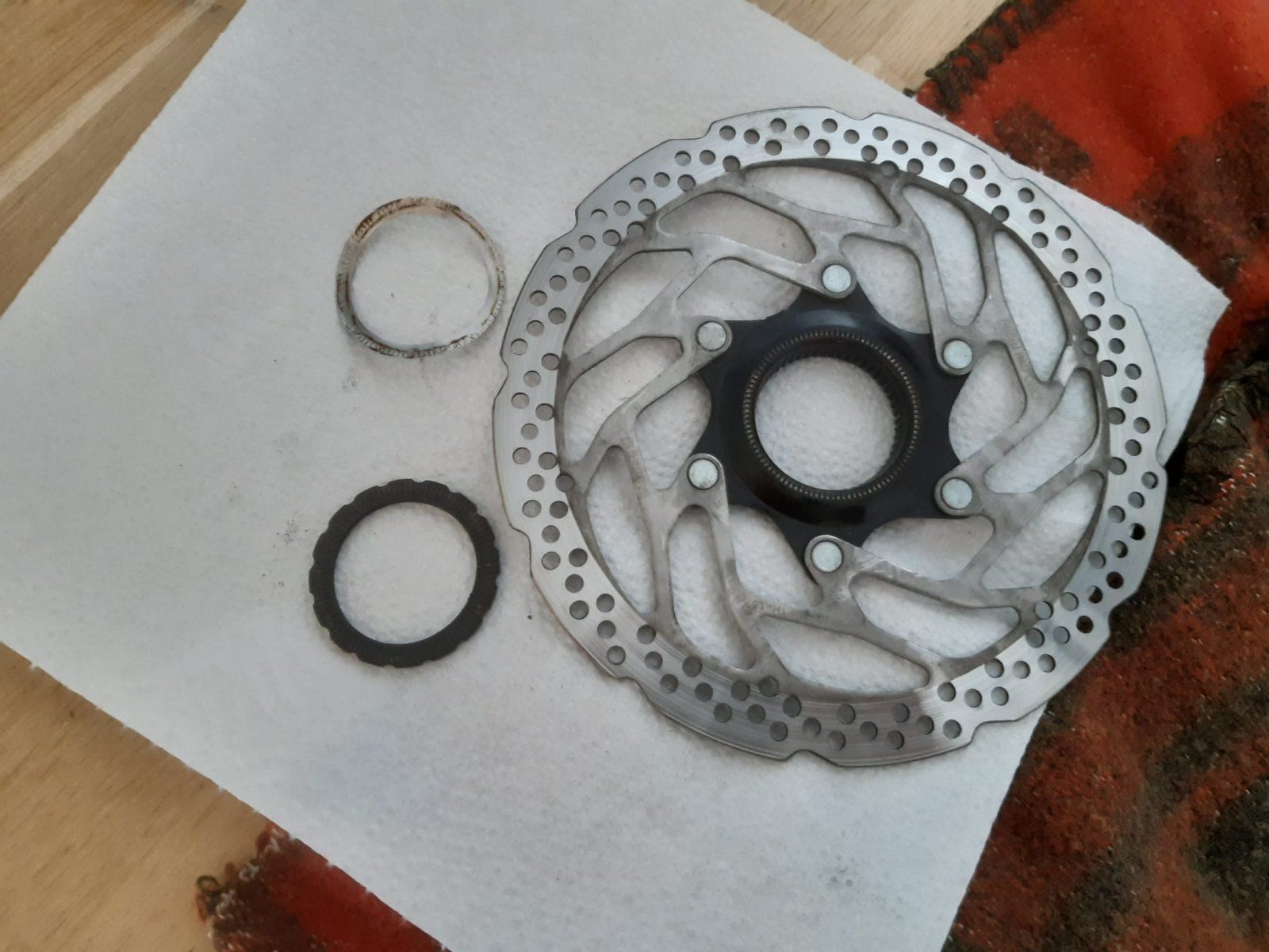

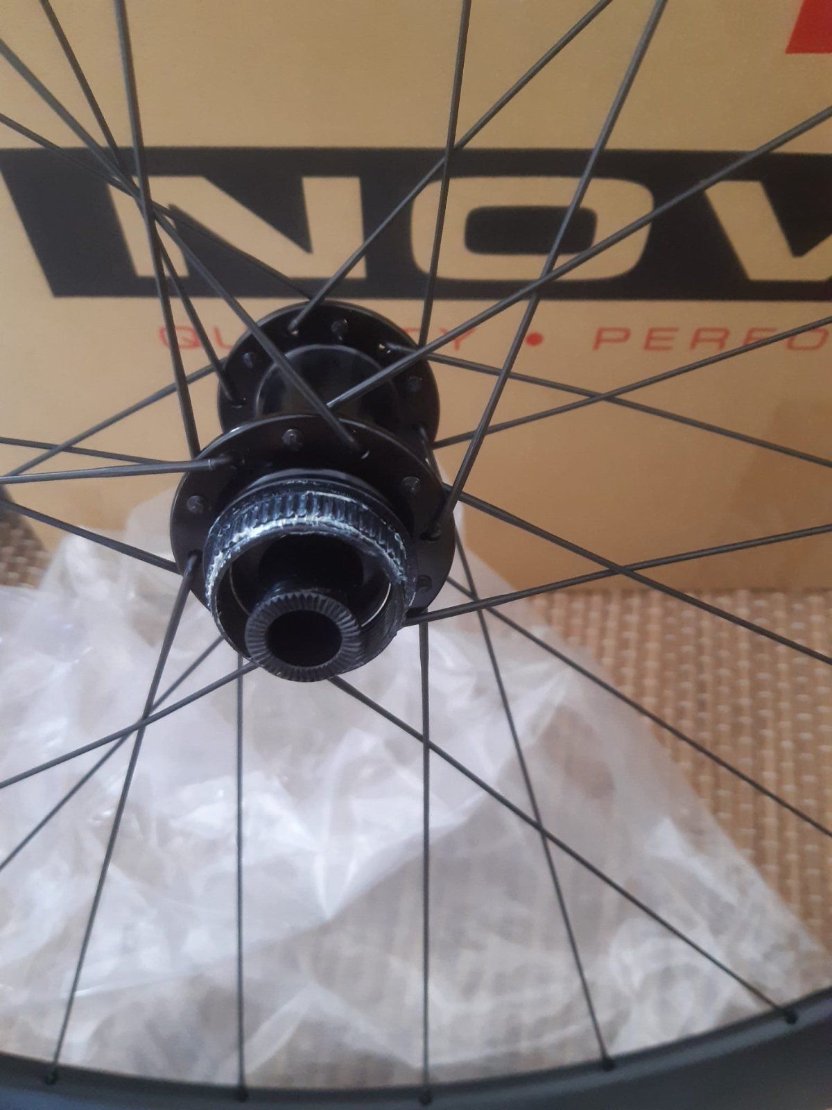

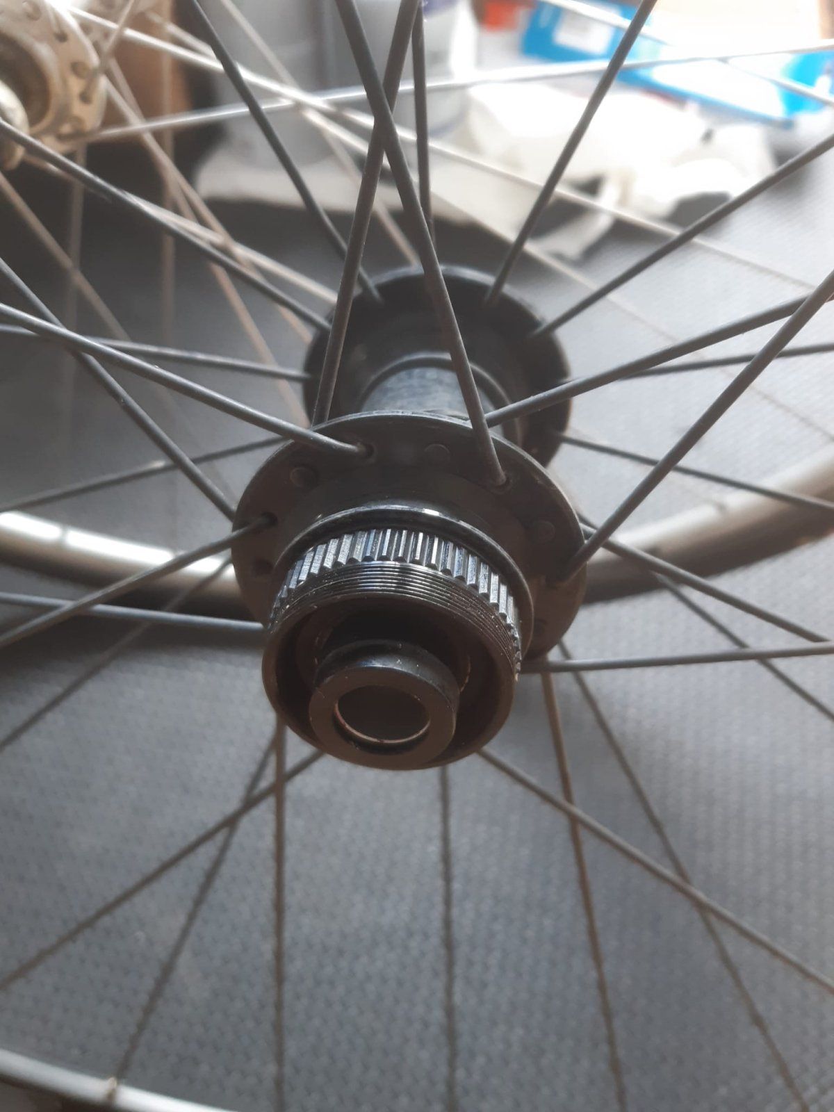

Hi, ich hab ne technische Nachfrage: Habe mir Novatec Laufräder für mein Radon R1 gekauft, aber die Bremsscheibe passt nicht :(
Erstes Bild ist mein altes Laufrad, da scheint es noch einen Bereich für die Verschlsussschraube (2. Bild, links unten) zu geben. Beim neuen Novatec (3. Bild) gibt dagegen nicht mehr diesen "Vorsprung" entsprechend passt die Verschlussschraube nicht drauf. Ohje, wo liegt mein Problem und was brauche ich, um es zu lösen?
Danke und liebe Grüße!
https://www.bike-discount.de/de/shimano-verschlussring-intern

Oh top, danke dir! Ist der zweite nicht der, den ich schon habe, bzw. würde der auch noch drauf passen oder geht nur das Innengewinde bei den neuen Laufrädern?
Du brauchst Verschlussringe für Innengewinde (mit Außengewinde). Die beiden verlinkten haben das bzw. sind dafür gedacht.
okay und kann ich die dann mit dem gleichen Werkzeug wie für die Kasette montieren?
Edit: Geht, habs im Produktbild gesehen, G.Fahr vielen vielen Danke dir!
