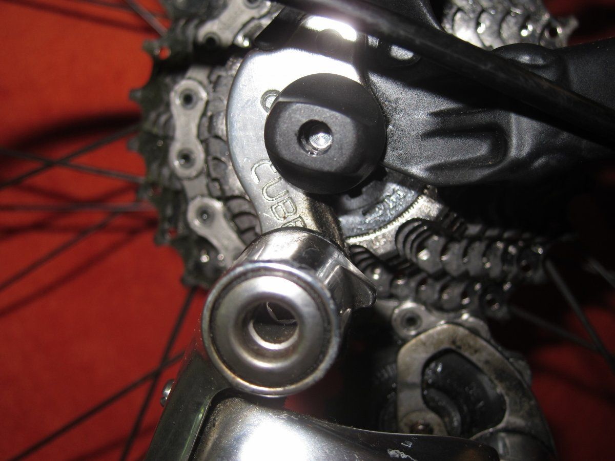

@bigsize Kannst Du mir bitte sagen wie das mit dem Schnellspanner richtig gehört? Haben die vielleicht auch noch ne zu kurze "Schraube" reingedreht? oder muss man die vielleicht nur anders justieren?
Danke und Gruß
EgWei
Mach mal ein Foto, jetzt bin ich nicht mehr sicher was Du überhaupt meinst. Der Schnellspanner muss komplett in die Mutter gedreht werden, damit er sicher hält.
Deine originale Beschreibung ist recht unklar. Eine "Schraube" gibt es nicht, nur die Achse. Der Schnellspanner hat auf der einen Seite den Spannhebel (der durch das Spannen die Achse zuverlässig auf Zug hält) und auf der anderen Seite hat die Achse ein Gewinde auf das die Mutter draufgedreht wird. Die Achse sollte (wenn alles fertig gespannt ist) noch ein klein wenig aus der Mutter herausschauen, dann weiß man dass alle Gewindegänge tragen. "Gerade draufgedreht" geht jedenfalls gar nicht.

ich habe mal ein Foto von der Stellmutter gemacht, nach der Beschreibung von mhenze und Dir ist das anscheinend nicht ok
kann man damit fahren oder ist das eine Gefahr?
Danke und Gruß
EgWei
Damit kann man evtl. fahren, aber es ist nicht schön.
Ich würde das so nicht aus der Werkstatt schieben wollen.
Wird wahrscheinlich ja schon vorher so gewesen sein. Der Schnellspanner ist wohl etwas kurz, dazu vielleicht ein etwas dickeres Ausfallende und schon passt es nicht mehr wirklich. Scheint auch so als ob die Mutter nicht wirklich viele Gewindegänge hat?

Korrigiere mich noch dass die Achse nicht unbedingt aussen sichtbar sein muss. (sieht man halt eher wenn man gerade vor dem Rad steht:rolleyes:)
Am einfachsten sieht man das wenn man mal einen Schnellspanner in der Hand hat. Von den 16mm die so eine Shimano Achsmutter hoch ist sind erstmal 3mm Luft für die Feder, dann Gewinde, dann kommt noch 5mm der Plastikkappe. Solange Du also noch was von der Achse sehen kannst sollte alles gut sein.
