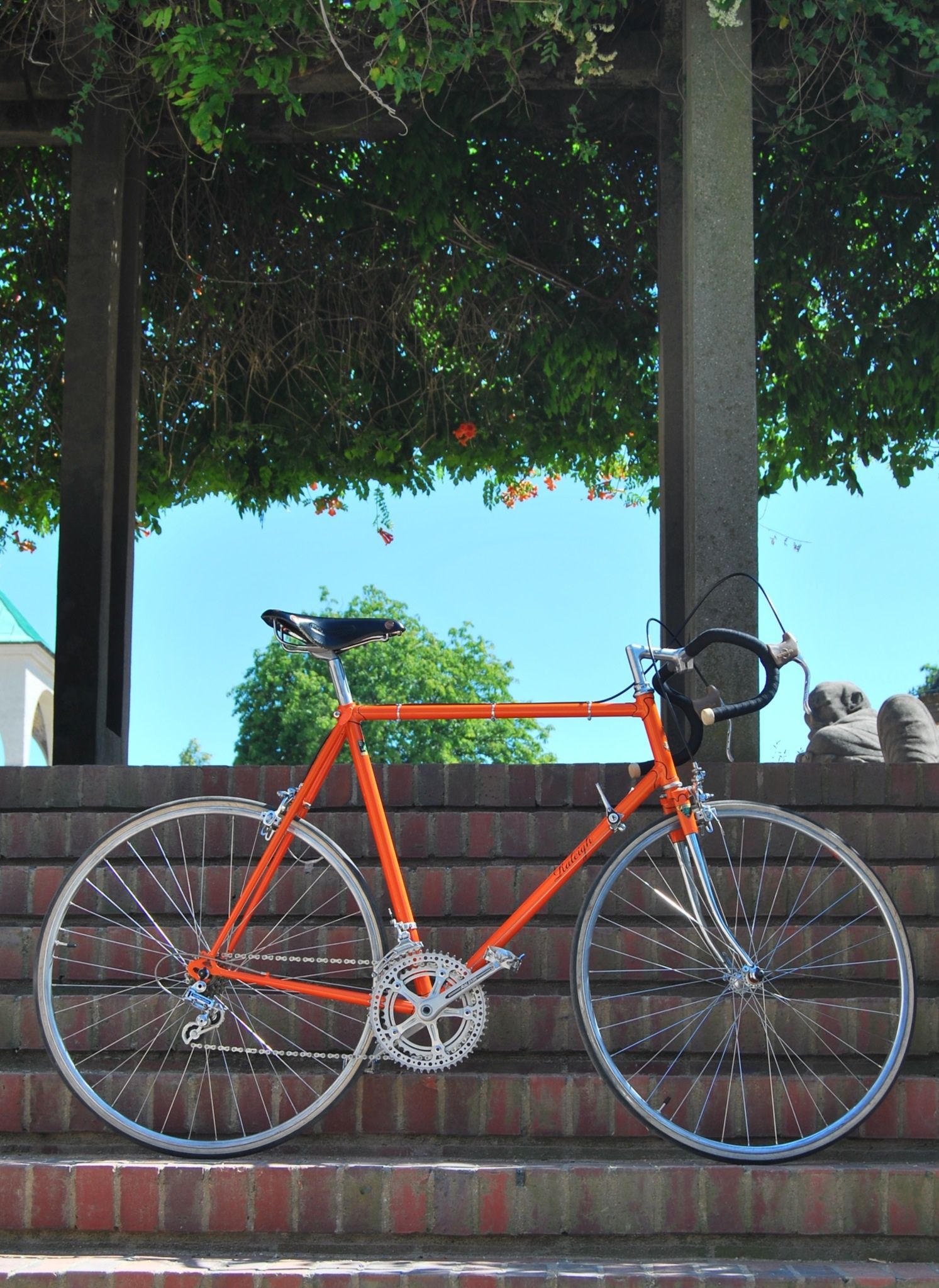

Bilder habe ich auch ein paar von der heutigen Jungfern/Probefahrt (abgesehen von dem eiernden Hinterrad eigentlich alles super gelaufen! ; Isoband am Lenkerbandabschluss fehlt noch....)

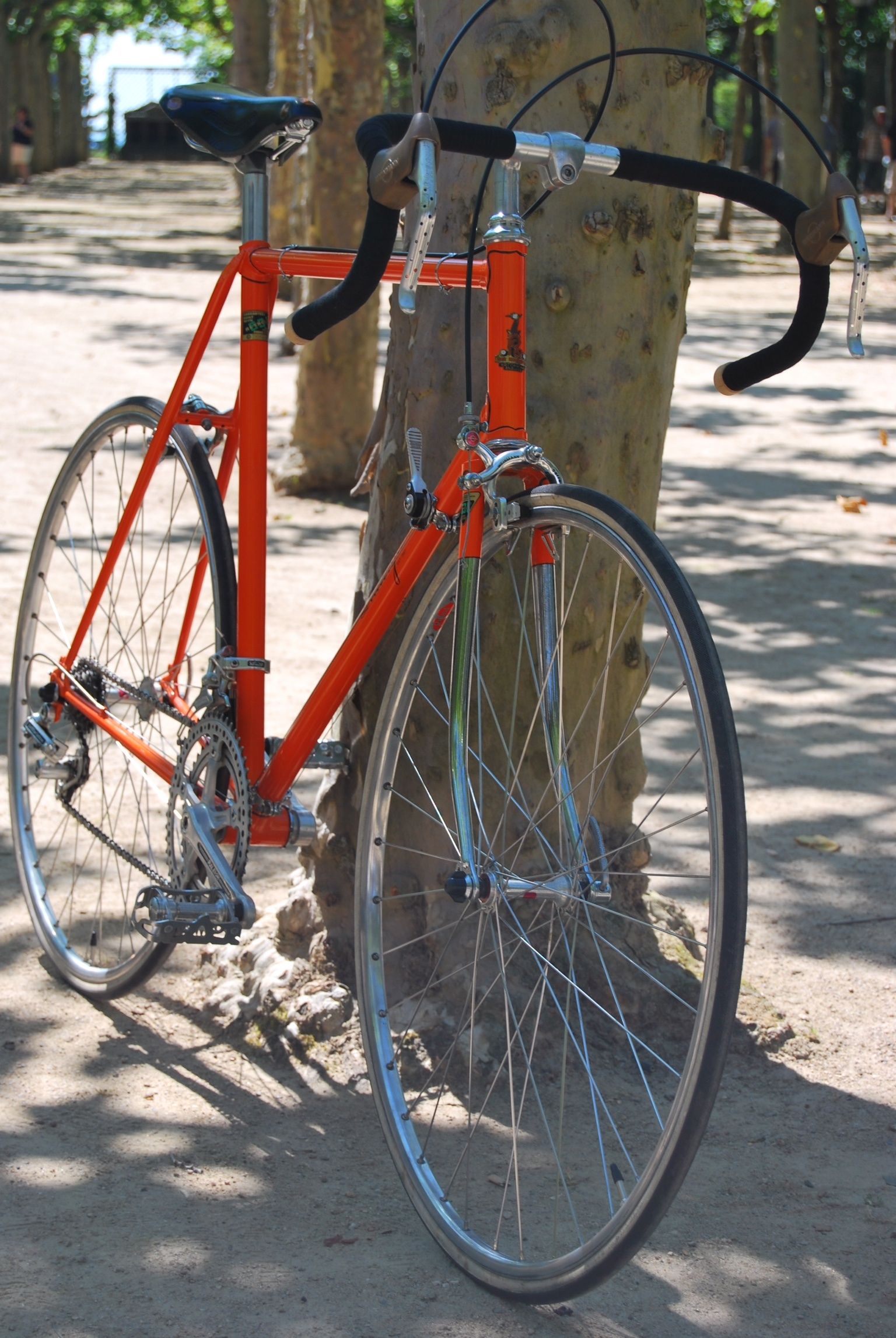

Sehr schön, jetzt vermisse ich es doch wieder:rolleyes: Scheint ja von der Größe perfekt zu passen. Die Lenkerstellung ist Geschmackssache, ich finde es schöner wenn der Unterlenker parallel, oder annährend parallel zum Oberrohr verläuft. Wie ich weiter oben schon geschrieben habe würde ich an deiner Stelle mit dem hinteren Laufrad erstmal zur Werkstatt deines Vertrauens gehen. Wenn die den Schlag nicht rausbekommen kannst du immer noch eine neue Felge kaufen.

(je länger ich es mir anschaue, desto mehr könnte man sich zwar auch an den cleanen Rahmen und den Schriftzug vom Record Ace gewöhnen..... also schnell die neuen Decals besorgen, bevor ich es mir anders überlege.... :rolleyes:)

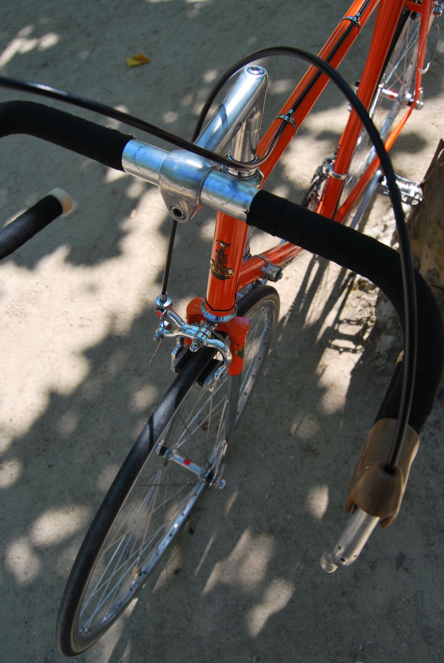

Von der Optik schaut die parallele Lenkerstellung natürlich aufgeräumter aus, das stimmt - aber ich finde sie leicht schräg zum Fahren bequemer. Im Zweifel tendiere ich dann meist zu Form Follows Function, wenn es mehrere Möglichkeiten gibt, die nicht völlig verkehrt sind oder aussehen.
Das werde ich auch erstmal ausprobieren. Der Schlag könnte schon noch zu beheben sein.

Entgegen der üblichen Zugführung werde ich wohl doch mit dem Vorderradzug den Hinterradzug stützen, damit die Wächeleinen etwas gleichmäßiger hängen....
Außerdem muss ich mir noch einen neuen Seitenschneider für die Züge besorgen (die sich bislang noch aufgerollt hinter Tesafilm verstecken :rolleyes:) - mein alter verhunzt die Zugenden nur anstatt sie abzuschneiden....
Isoband besorgen (ich dachte an schwarz as usual, orange wegen des Rahmens oder beige/braun wegen der Korken-Lenkerstopfen wäre aber auch denkbar, wenn ich die irgendwo finde.... gibt es Meinungen dazu?)
Pedalkäfige auffrischen und montieren, Riemchen besorgen.
--- zum Glück Kleinigkeiten, ich konnte nämlich die Probefahrt nicht abwarten ---
Sitzt das Hinterrad eigentlich gut so im Ausfallende oder müsste es weiter nach hinten? Wie erkenne ich denn da den korrekten Sitz?
Besorge dir lieber eine Bowdenzugzange. Seitenschneider haben gerade Schneiden, die die Züge immer quetschen. Die Zugzange hat gebogene Schneiden, die das Seil sauber trennen, ohne dass es aufspleißt.
Das Rad sitzt schon korrekt so, wenn die Schaltung funktioniert und die Bremse passt.
Stimmt, wenn ich schon neues Werkzeug besorge, warum dann nicht gleich das richtige.... finde ich so eine Bowdenzugzange im Baumarkt oder bestelle ich die am besten?
Wenn Du sowas im Baumarkt findest, gib Bescheid, das muss dann schon ein recht guter sein. Eher Fachhandel.

Merke, beim Isoband für den Lenkerbandabschluss nicht sparen... das pappt durch und ist auch von der Außenseite klebrig :confused: ...
Mal schauen, ob sich die Schnapsflaschenkorken schwarz beizen lassen (apropos was wird denn von den anwesenden Experten ansonsten so in die Lenkerenden gestopft - und gibt es einen Fachbegriff für diese "Lenkerendenverschlussstopfen" o_O, unter dem man Alternativen finden könnte. Ich finde jetzt die Korken eigentlich ganz nett - aber für den Fall, dass mal nicht genügend Flaschen leer sind :cool:
Und dann bekenne ich - die Bremszüge werde ich im Gegensatz zum jetzigen Zustand (hinten vornerum und vorne hintenrum) lieber 'falschherum' legen - dann nämlich stützen sie sich wirklich ab - 'richtig' herum tun sie es jedenfalls nicht....
