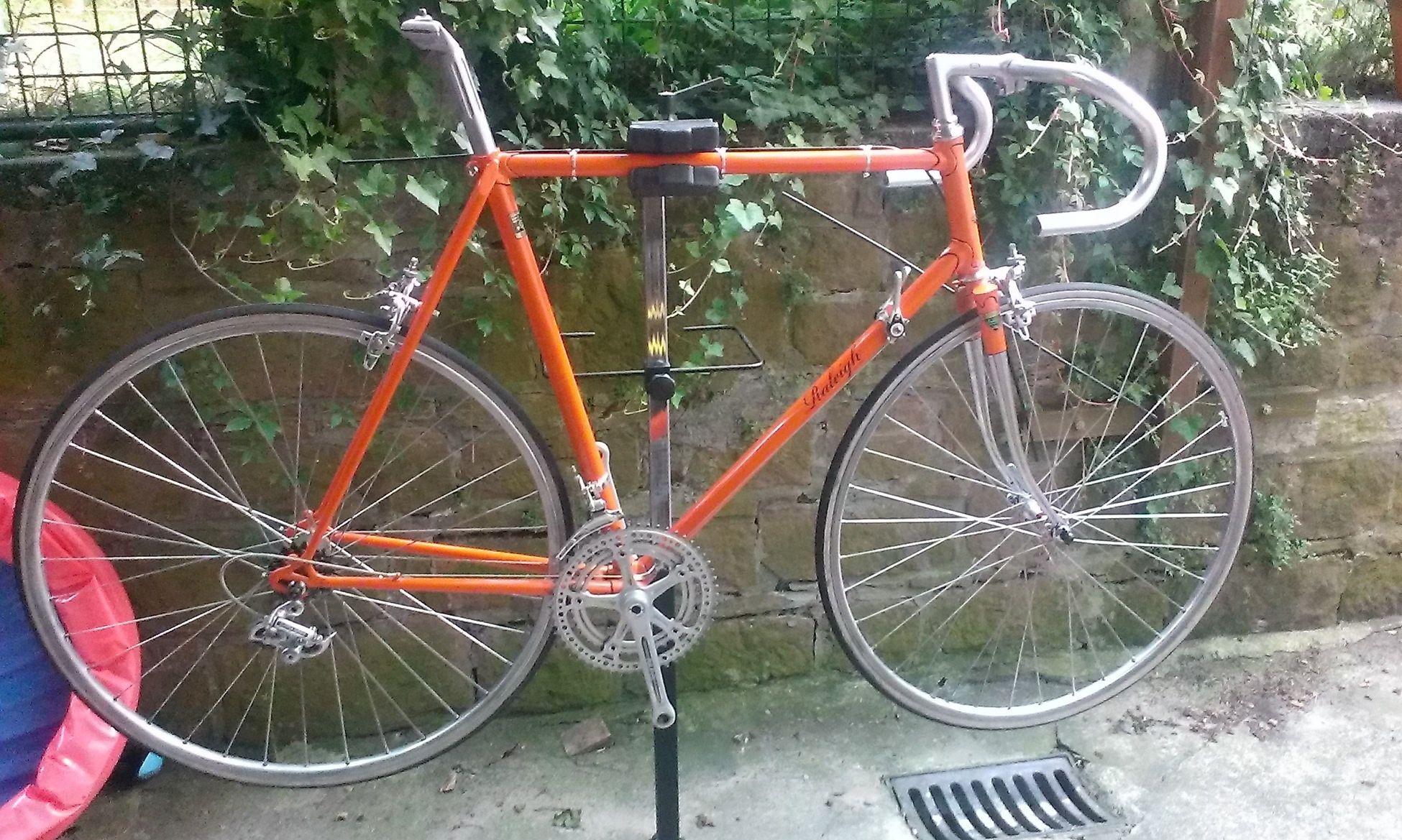

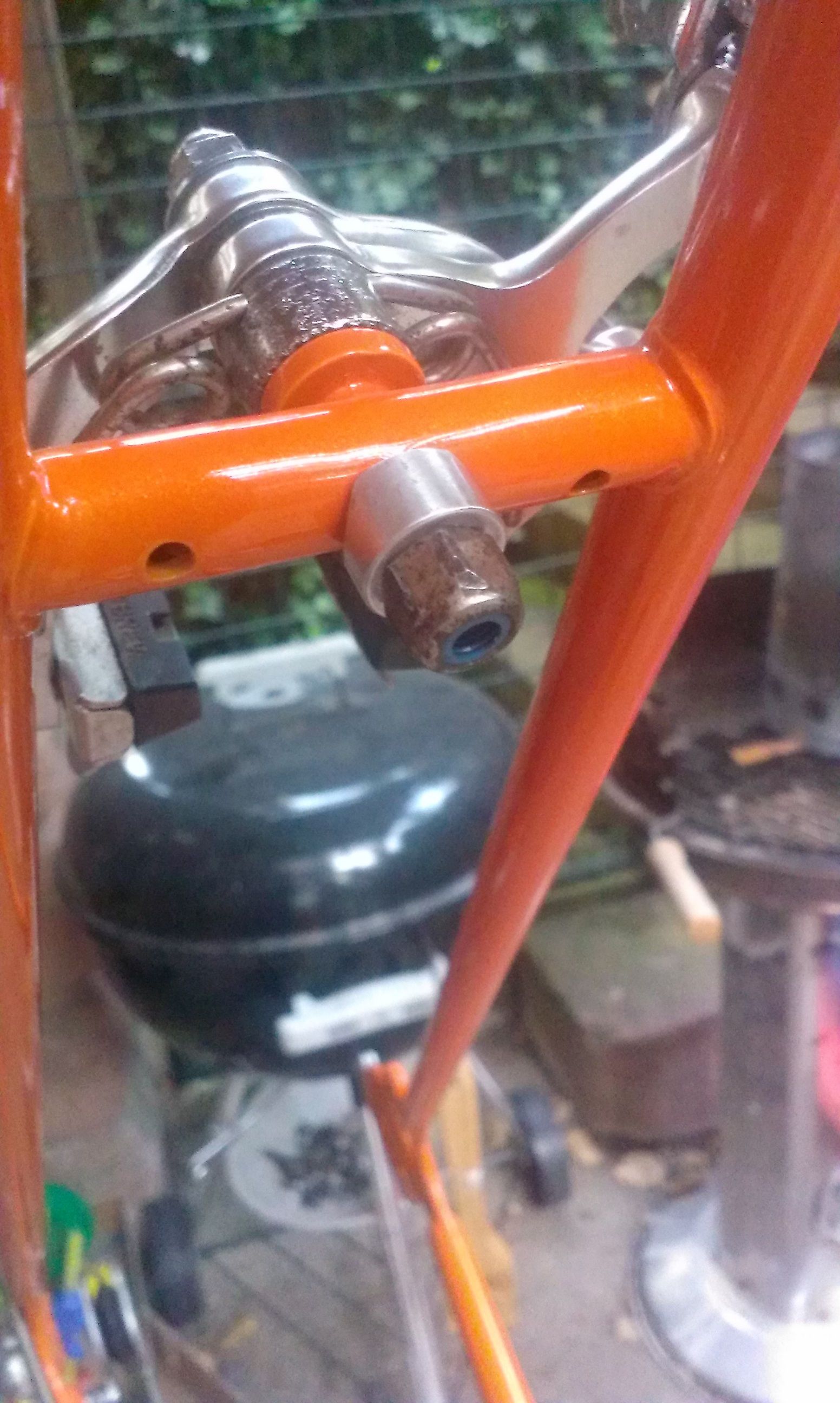

Bremsen sind da!
Und eine Frage gleich dazu:
Vorne passt alles wunderbar, hinten ist ja schon diese Distanzscheibe am Rahmen. Das führt dazu, dass der Bolzen nicht vorne aus der Mutter wieder herauskommt - schaut mir etwas knapp aus, oder? Zumal der Zahnkranz, der das Verdrehen der Bremse verhindern soll, hinten im Gegensatz zur vorderen Bremse kein Gegenstück hat (keine Ahnung, ob die nur fehlt). Wenn ich so eine Bremsunterlegscheibe noch dazwischen hängen würde, würde der Platz endgültig knapp....
Wie löse ich das?
