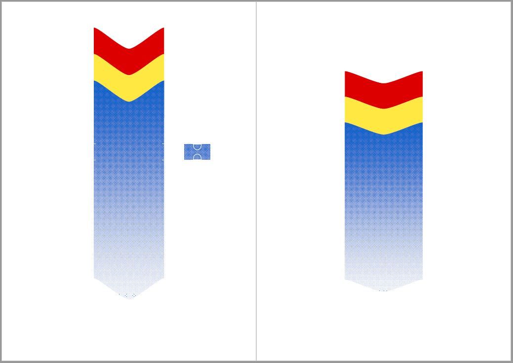

Kurzes Update: Ich habe den Effekt im Originalaufkleber nahezu 1zu1 hinbekommen (der Ausdruck war erstmal nur schwarz-weiß). Wenn ich die Original-Farbtöne ermittelt bekomme (sind das RAL-Farben), dann werde ich die Aufkleber final in Farbe anlegen.
Wobei die Kombi "Rot-Gelb-Schwarz" auch ihren Reiz hat …

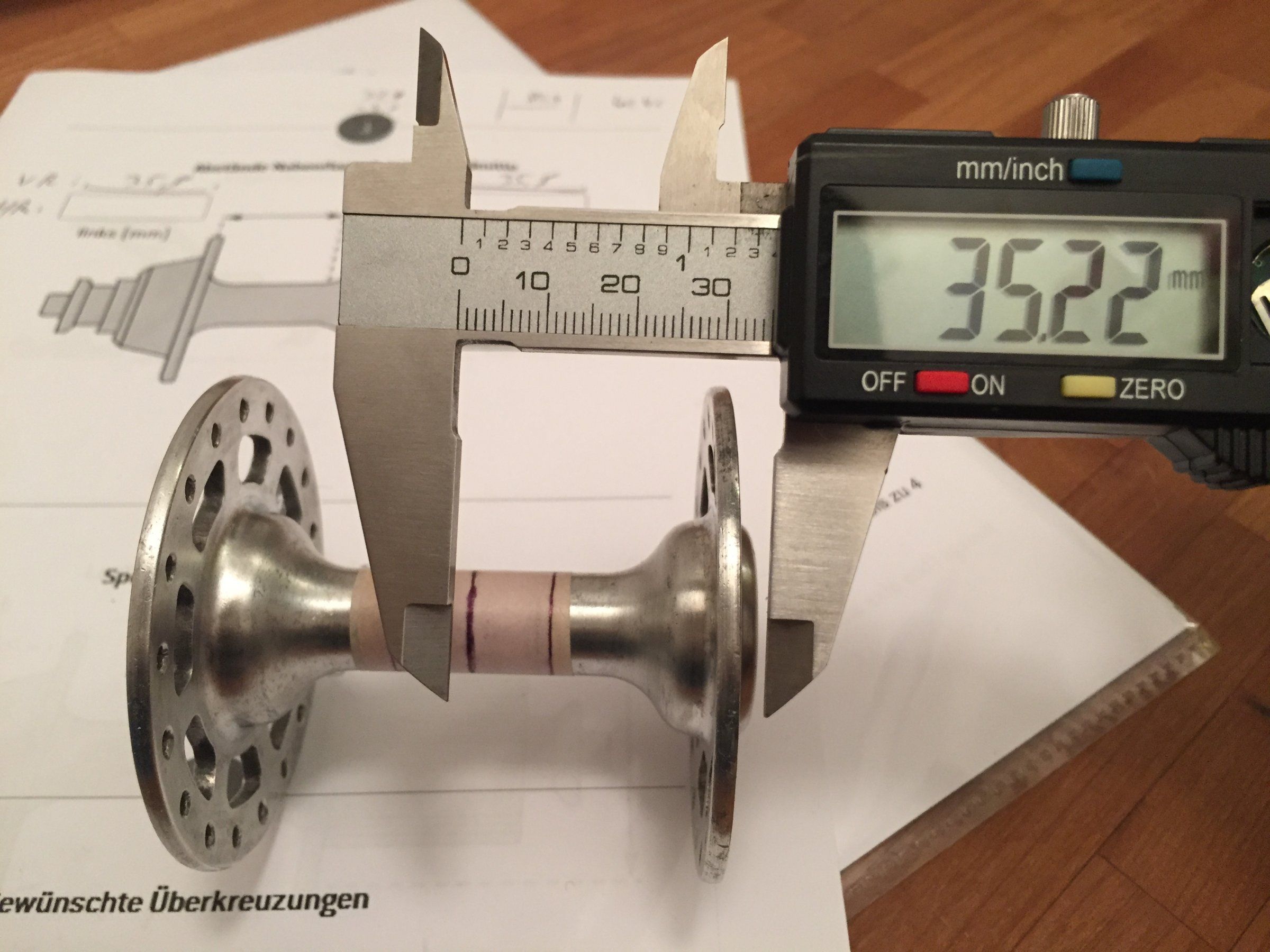

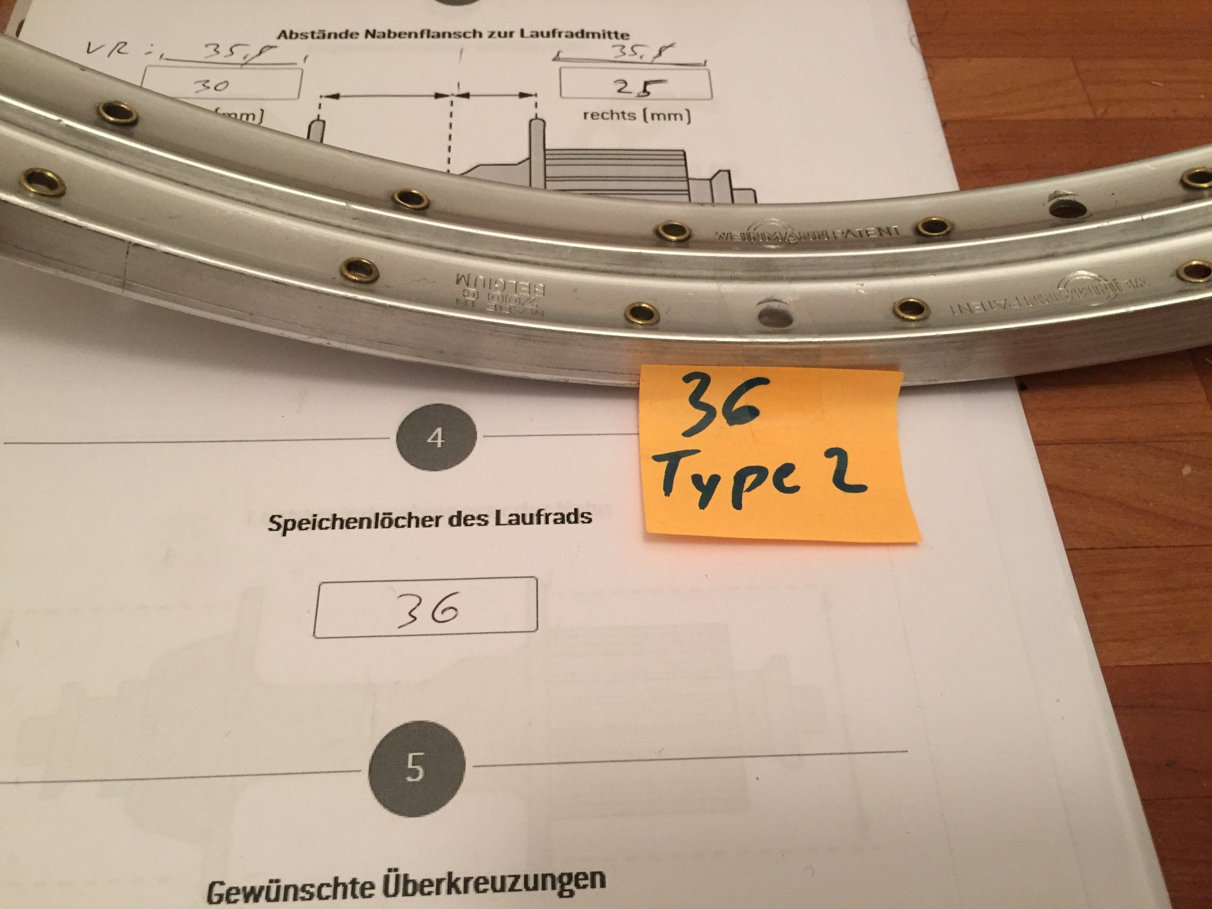

23 Naben ausmessen
Nachdem ich die Naben und die Felgen ja jetzt poliert habe, der Zentrierständer gebaut ist, kommen wir langsam zum spannendsten Teil der Restauration: Laufräder einspeichen. Erster Schritt: Alles Ausmessen.
Ich hoffe, ich habe das richtig gemacht? Ist mein erstes Mal …

Wenn die Achse nicht in der Nabe steckt, kannst du die Ausmitte nicht messen.
Lade dir mal Spocalc runter (Excelsheed - guugel) - da sind verschiedene Naben und Felgen aufgelistet. Braucht man nicht selber messen.

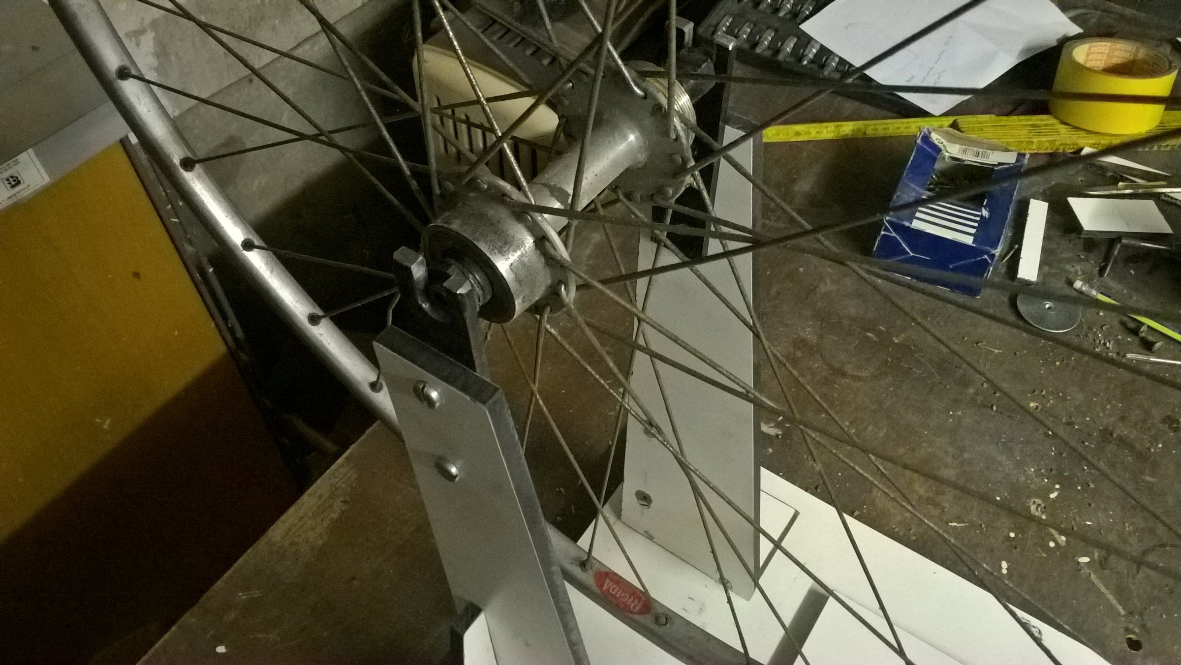

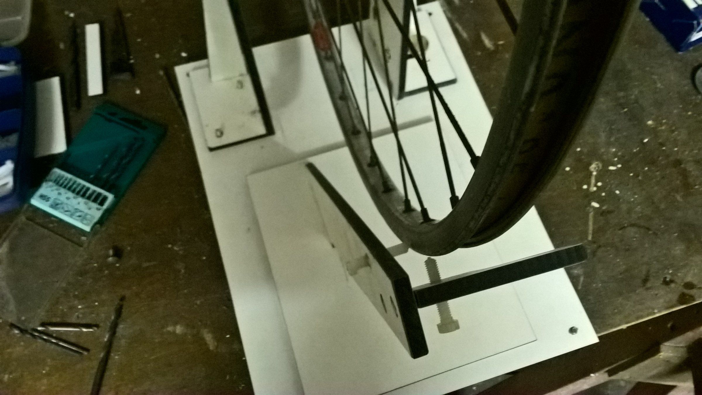

Ich habe mich inspirieren lassen und frei nach deinen Plänen so ein Ding aus Resopal-Platten gebaut, die ich als Reste bei einem Kunden mitnehmen kann. Der Vorteil ist, dass man Metallgewinde direkt hinein schneiden kann.
WP_20181215_15_30_45_Pro.jpg WP_20181215_15_30_54_Pro.jpg WP_20181215_15_31_04_Pro.jpg
Die untere "Meßplatte" liegt nur auf (Treckerschlauch mit doppelseitigem Klebeband an den Ecken, dann rutscht sie nicht).
Zu der Messuhr:
Ich habe mal probehalber eine Meßuhr mit Stativ drangehalten. Die Testfelge lief auf dem Rad perfekt. Wenn man ihr jetzt gegen die Schrauben zusieht, hat sie aber merkliche Dellen, manchmal 1-2 mm auf 10 cm Umfang.
Da kannst du auf der Meßuhr nur einen wilden Zeigerausschlag sehen, m.M.n. ohne sinnvolle Aussage. Ich denke also, das ist nur theoretisch eine gute Idee, praktisch aber nutzlos ...
Er hat schon das Musson-Buch. Da ist das sehr schön klar beschrieben und der Musdon-Rechner ist auch sehr eindeutig, welche Werte er will.
So gut Spocalc sein mag - ich messe immer lieber selbst. Ich hätte bei Spocalc mal fast die falsche Variante einer Campa-Nabe gewählt. Kann beim Selbstmessen nicht passieren.
Es ist eigentlich wurscht, welchen Rechner man nimmt. Man muss nur aufpassen, dass alle immer leicht andere Masse (Mitte/Ende, Schlitzgrund, etc.) verlangen.
Da finde ich den Musson-Rechner sehr klar. Und man muss die gemessenen Masse nicht nochmal umrechnen.

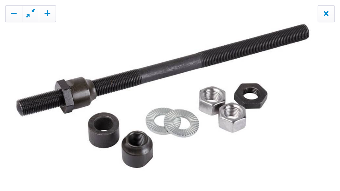

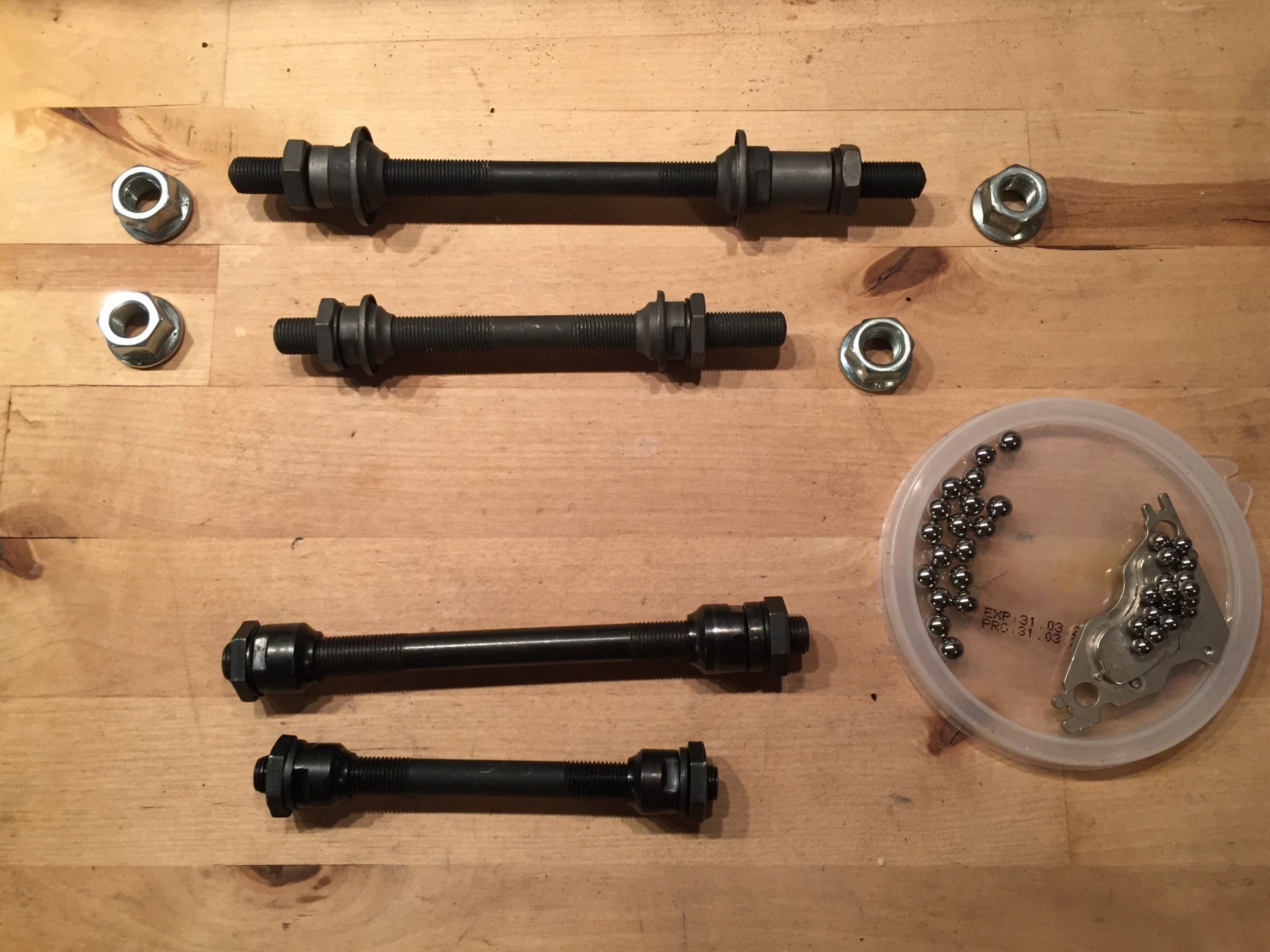

24 Naben mit neuen Achsen versehen
Hallo Community, es gibt wieder ein kleines Update.
Nachdem mir in der letzten Zeit immer öfter angeschlossene Rennräder ohne Vorderrad begegnen, werde ich an meinem Stadtrad auf klassische Schraubachsen "umschrauben". Sie sind schwerer und ein Rad lässt sich nicht so leicht ausbauen, ja. Allerdings ist der Flyer eh "ein Brummer", den ich wohl nie unter 10kg bekomme. Da stören dann 50gr mehr Achse auch nicht ...
Das Ergebnis: Sansin-Hochflansch-VR-Nabe mit neuen Kugeln (G5) und Galli Kugellagerfett!
Und wo ich gerade dabei war, habe ich noch die Durchbrüche im Flansch abgefeilt und etwas poliert (so gut es ging).
HR-Nabe folgt ...
