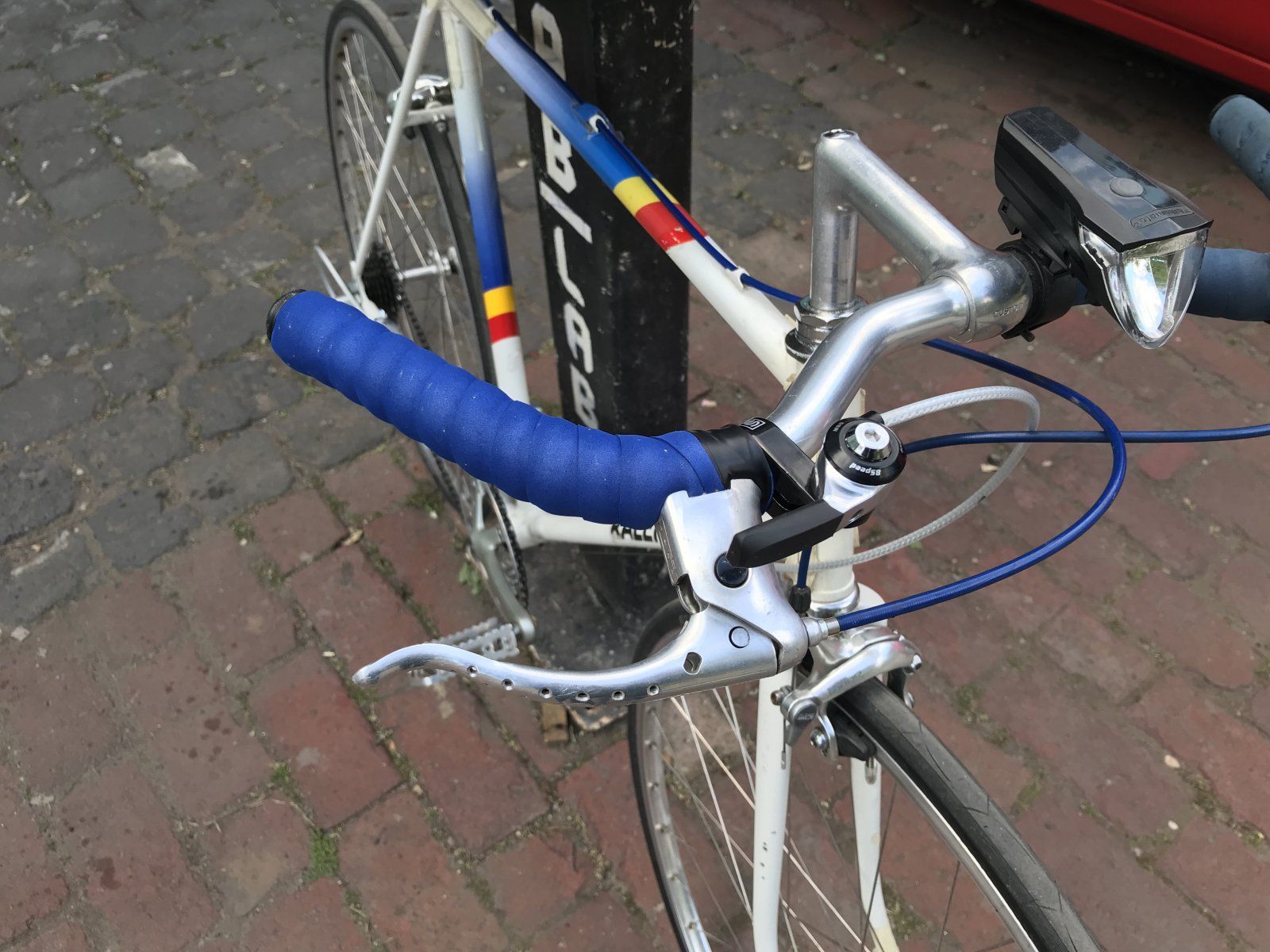

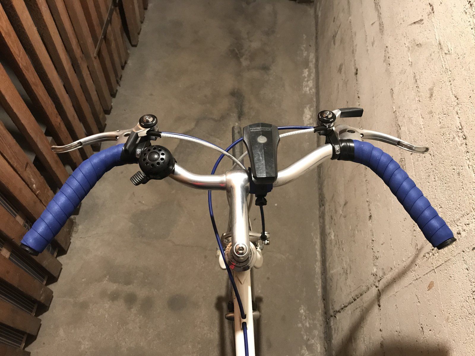

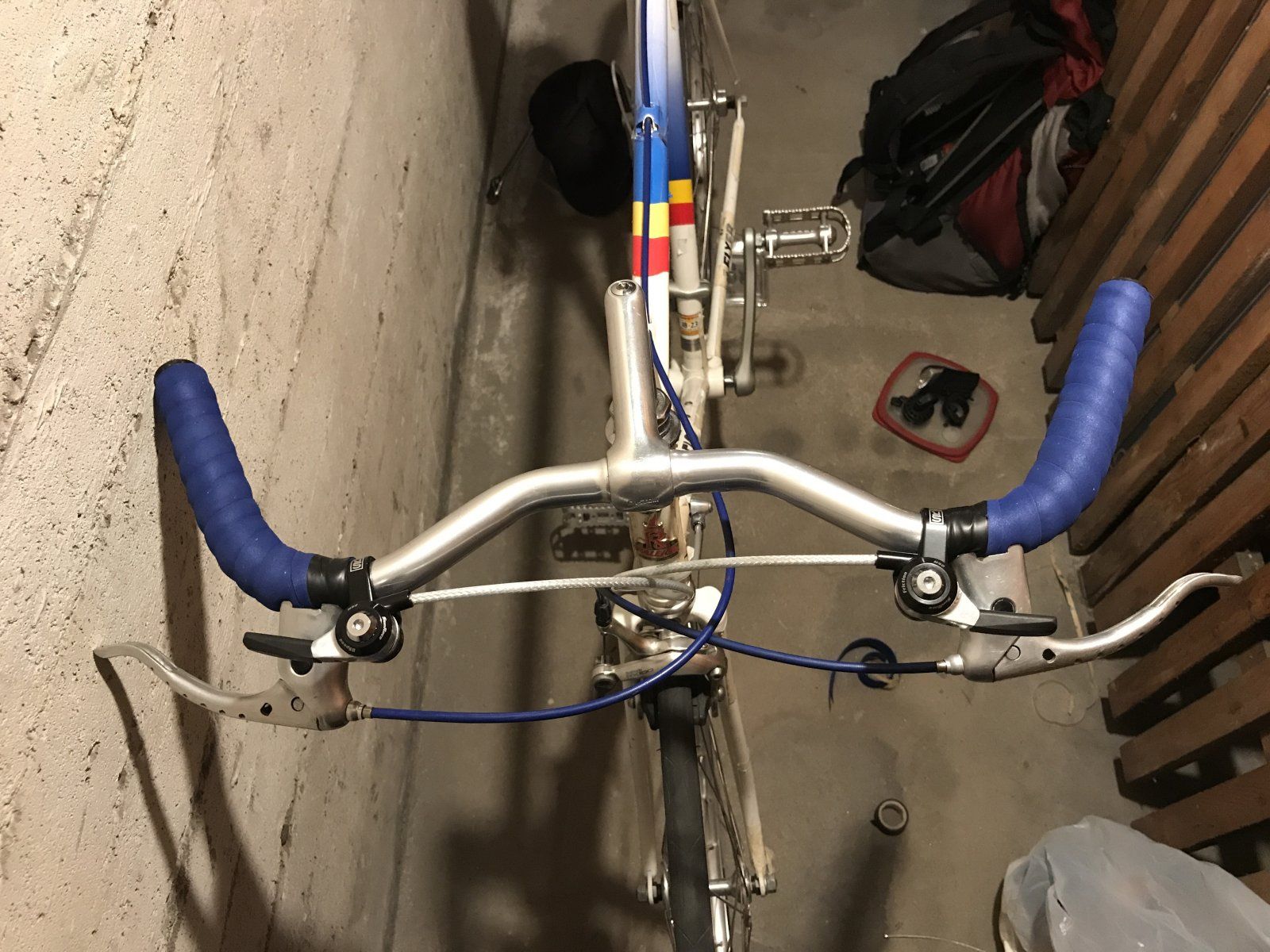

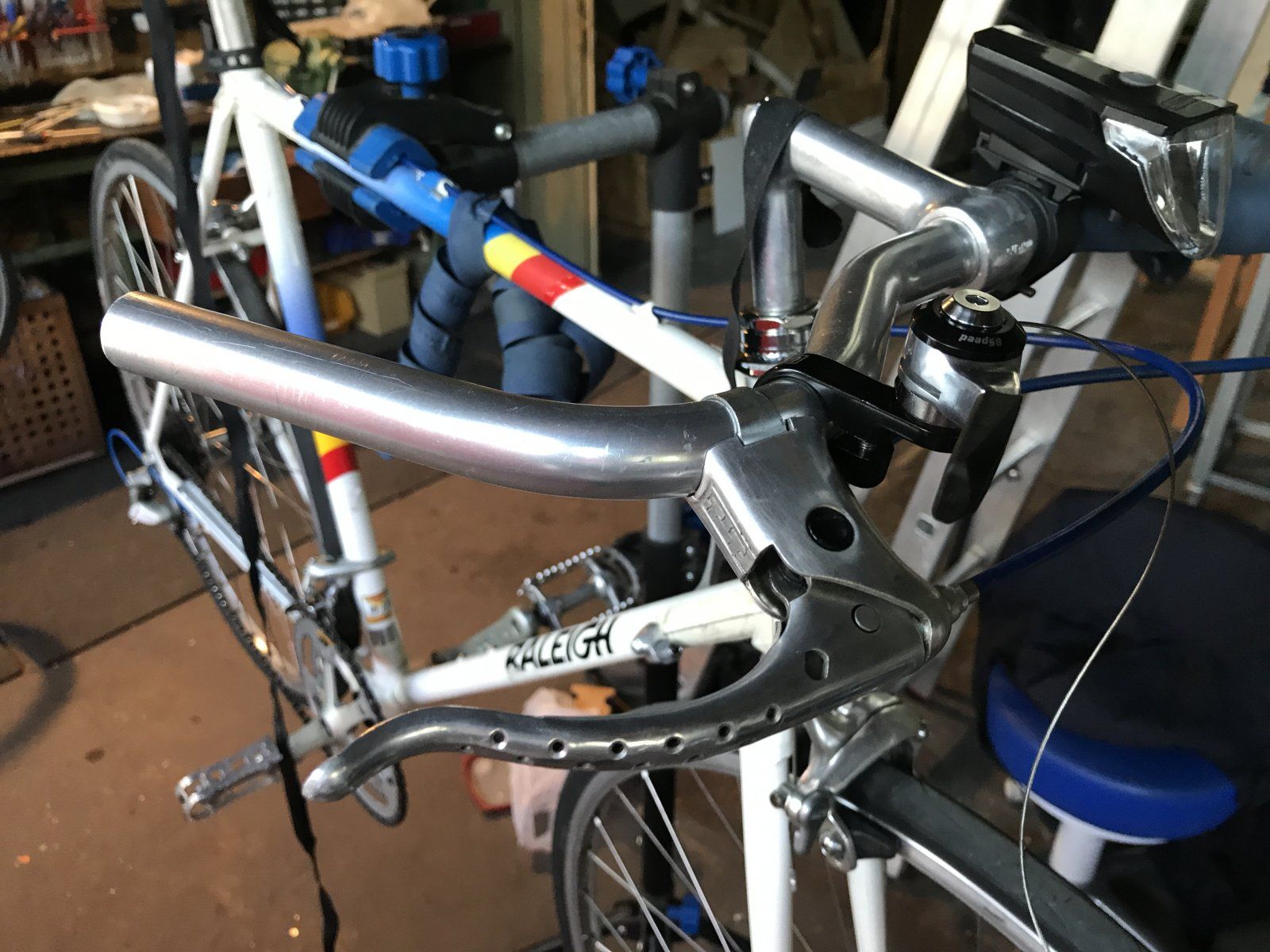

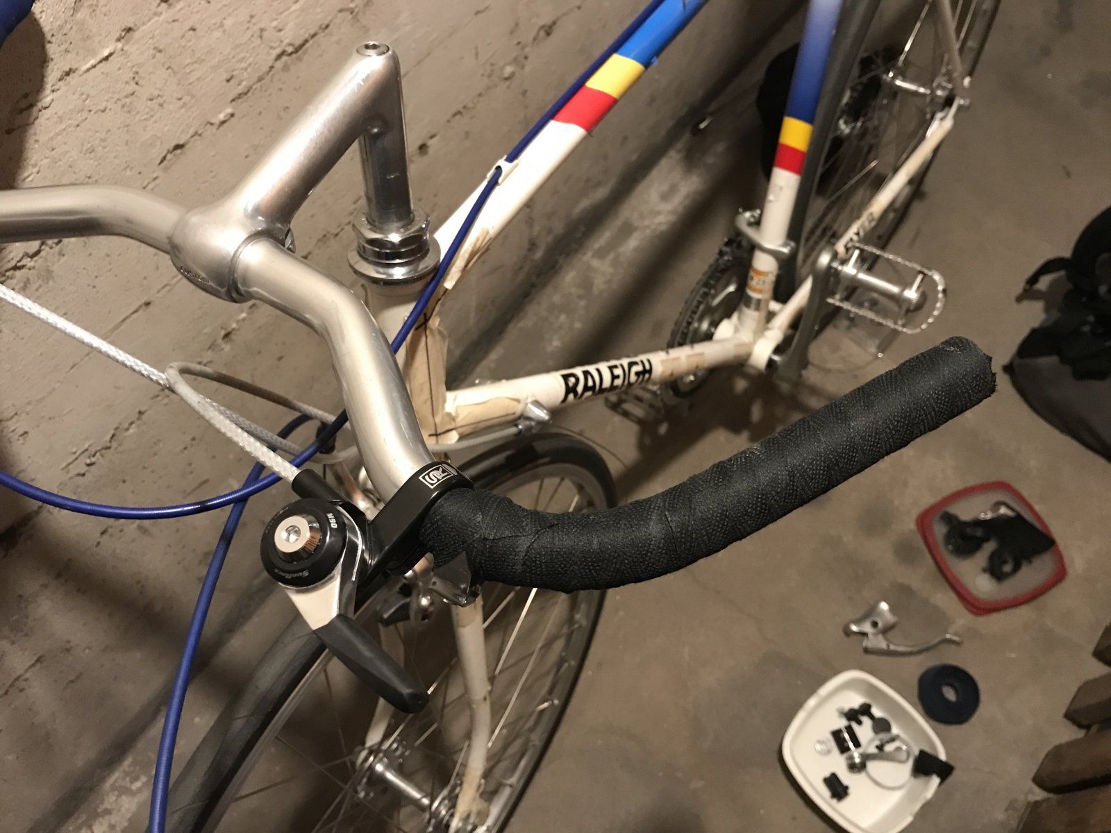

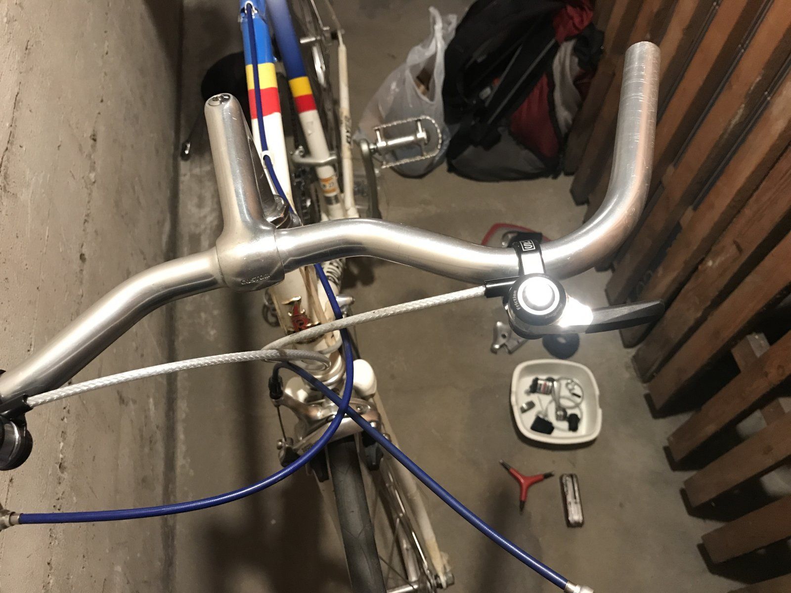

33 Umrüstung auf Daumenschalter
Eine umfangreiche Anpassung bin ich als Nächstes angegangen: Umrüstung der Rahmenschalter auf Daumenschalter am Lenker. Ich bin mit dem Flyer überwiegend in der Stadt unterwegs und da hat es leider viele Ampel. Und ich möchte beim Schalten den Blick auf dem Verkehr haben und meine Hände an den Bremsen. Mit modernen "Briftern" kein Problem, mit alten Rahmenhebeln schon. Daher habe ich mir ein paar Suntour Daumenschalter gekauft und montiert. Am Unterrohr entfallen die Rahmenhebel und werden gegen Zughüllen-Anschläge getauscht.
Schalten lässt sich das Ganze "okay", die Suntour-Rasterung passt nicht absolut exakt zum Ritzel. Im höchsten und niedrigsten Gang passt aber alles. Die Abweichungen bei den mittleren Gängen gleicht die Kette aus, wenn auch mit etwas deutlicherem Laufgeräusch. Diese Kombi hat also noch Optimierungspotential.
Anfahren, Schalten und Bremsen sind jetzt aber deutlich schneller und sicherer möglich.
... und bevor jemand meckert: Ich hatte leider weder von den blauen Zughüllen noch von den silbernen genug da, deshalb fahre ich jetzt "zweifarbig". Wenn ich mal irgendwo diesen schönen dunkelblauen Farbton finde, dann rüste ich natürlich komplett auf diesen Farbton um.

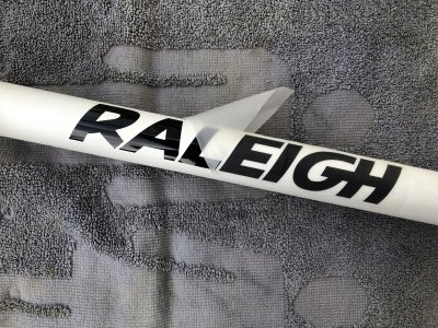

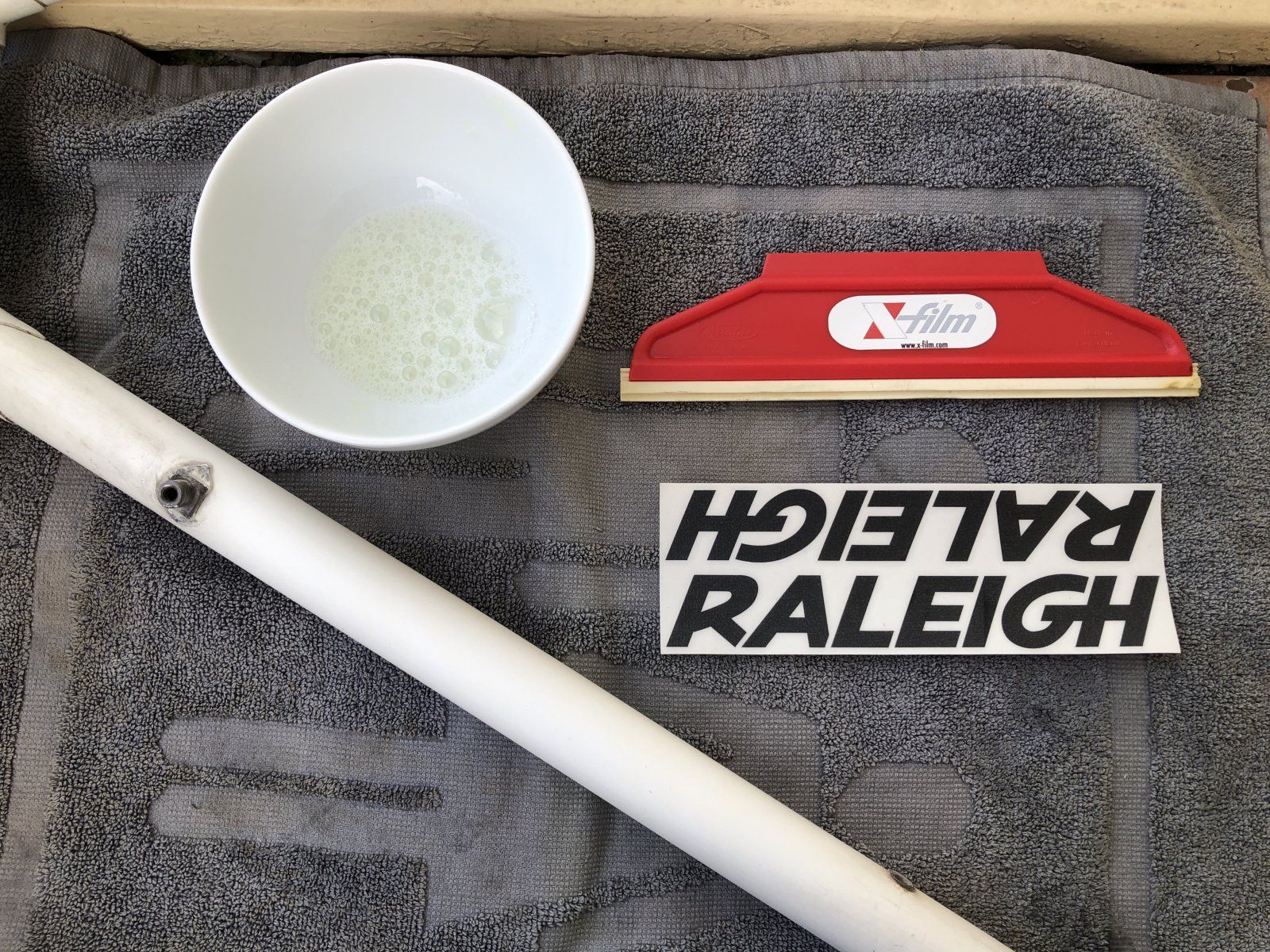

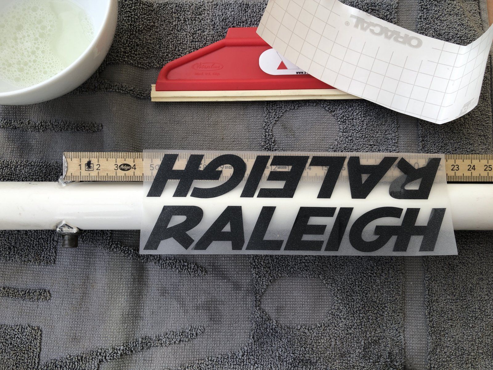

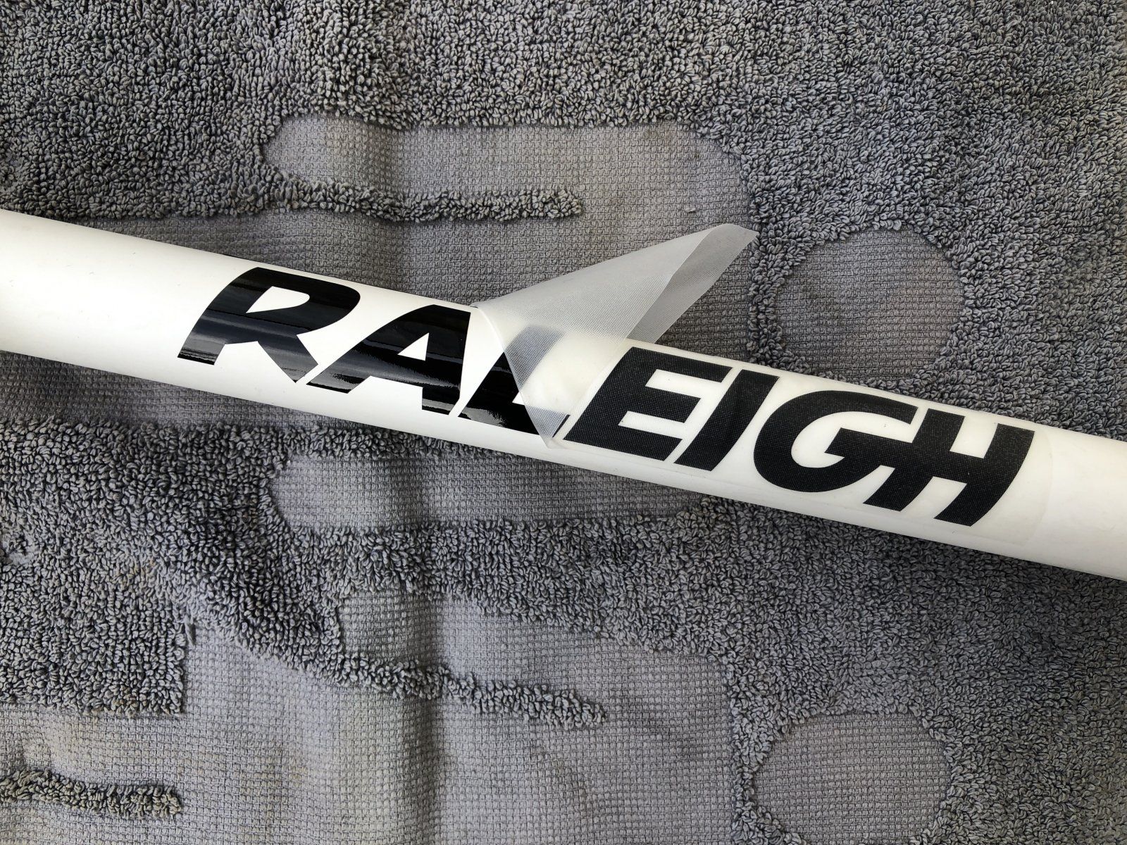

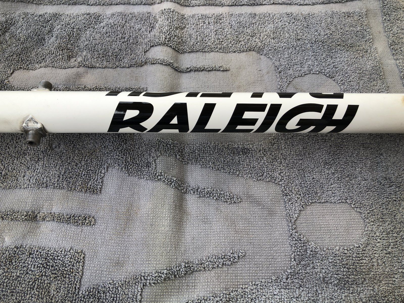

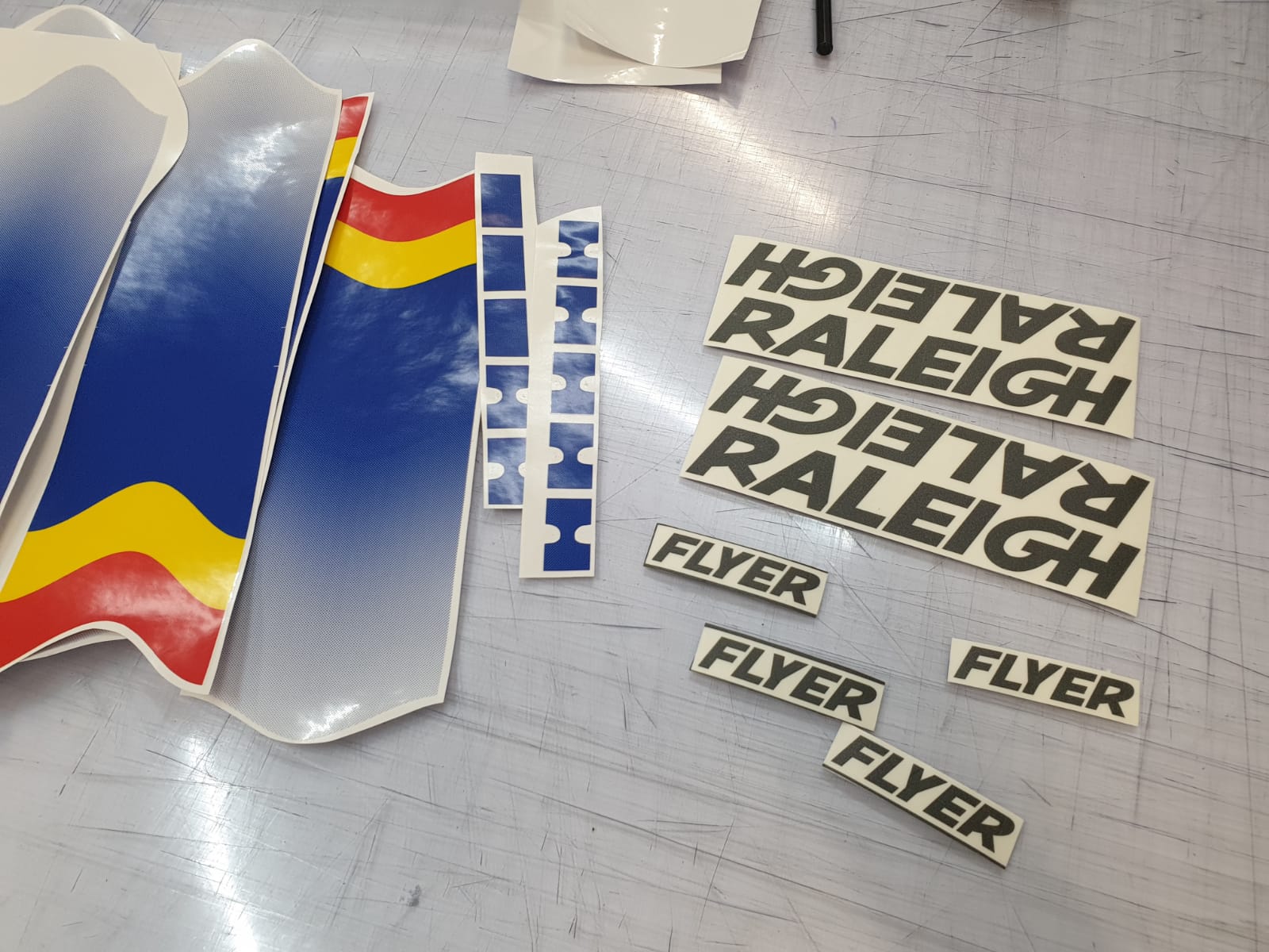

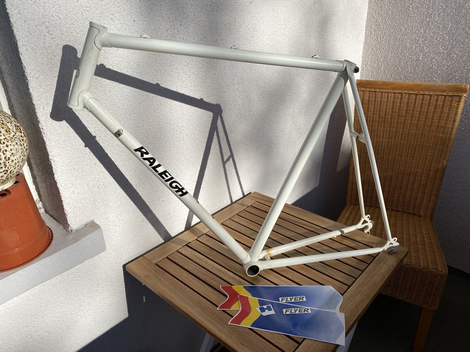

34 Rahmendekor - neue Aufkleber (Frame decals V12)
Gute Neuigkeiten. Ich habe endlich jemand gefunden, der mir die Rahmenaufkleber in Farbtönen ausdruckt, die dem Original fast entsprechen. Und dies auf transparenter Folie. Ich gehe jetzt also das Projekt "Neucolorierung" an. Da ich bisher noch nie einen Rahmen komplett neu lackiert und beklebt habe, habe ich mir einen "Übungsrahmen" gekauft (für nen 10er): Ein Raleigh Flyer Stahlrahmen in weiß, der gleiche wie meiner. Allerdings mit einer Delle und einem Rohrbruch. Wenn ich also an dem was kaputt mache oder verklebe ist es nicht schlimm.
So habe ich den ersten Aufkleber angebracht:
  • Stelle, an der der Aufkleber sitzen soll, vorsichtig (!) mit einem feinen und sauberen Schleifpad anschleifen
  • Rahmenstelle mit Alkohol reinigen
  • Schälchen mit Spülmittel/Wasser-Mischung und eine Gummirakel bereitlegen
  • Klebestelle mit der Spüli-Wassermischung einstreichen
  • Trägerfolie des Aufklebers zur Hälfte vorsichtig abziehen
  • Aufkleber positionieren, evtl. nachjustieren. Dann die Trägerfolie vorsichtig abziehen, so dass sich alle Buchstaben sauber ablösen.
  • Mit der Gummirakel den Aufkleber andrücken/anstreichen. Dabei sollte das Spüli unter den Buchstaben zur Seite weggedrückt werden.
  • Zuletzt die Transferfolie abziehen, dabei darauf achten, dass sich die Buchstaben nicht verschieben.
  • Mit einem Tuch vorsichtig alles abwischen
  • Rahmen zum Trocken beiseite stellen

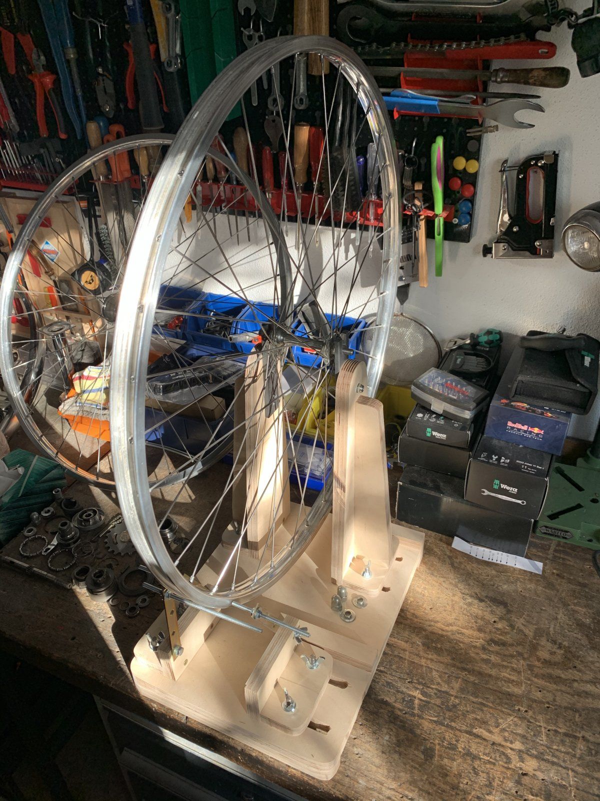

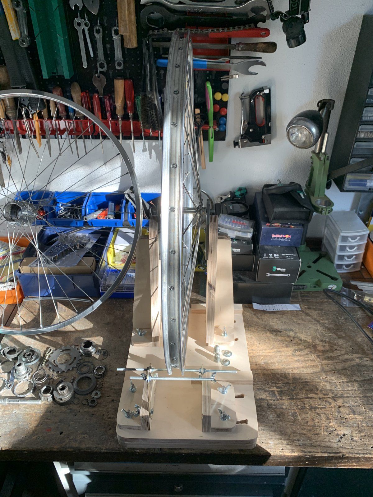

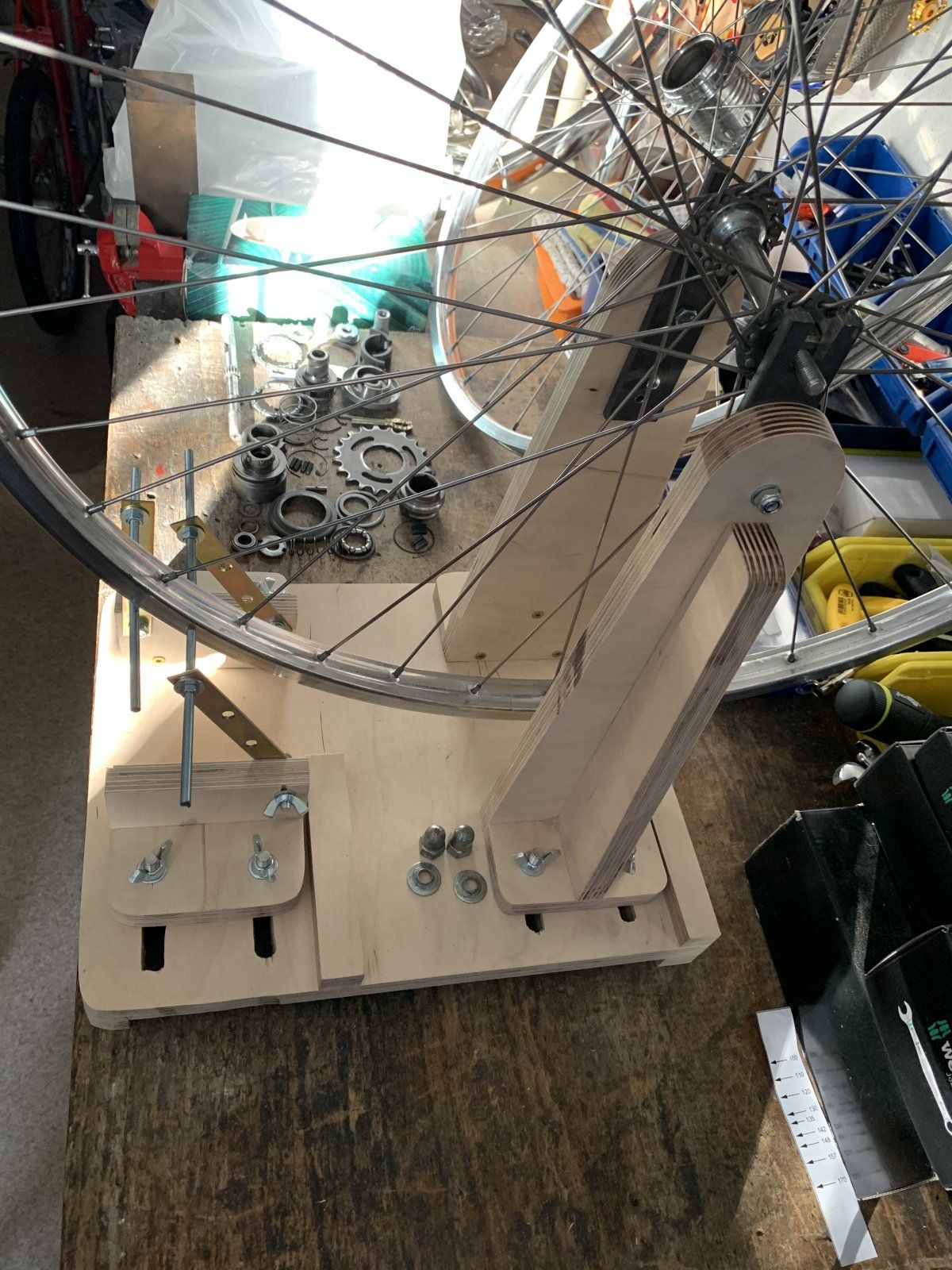

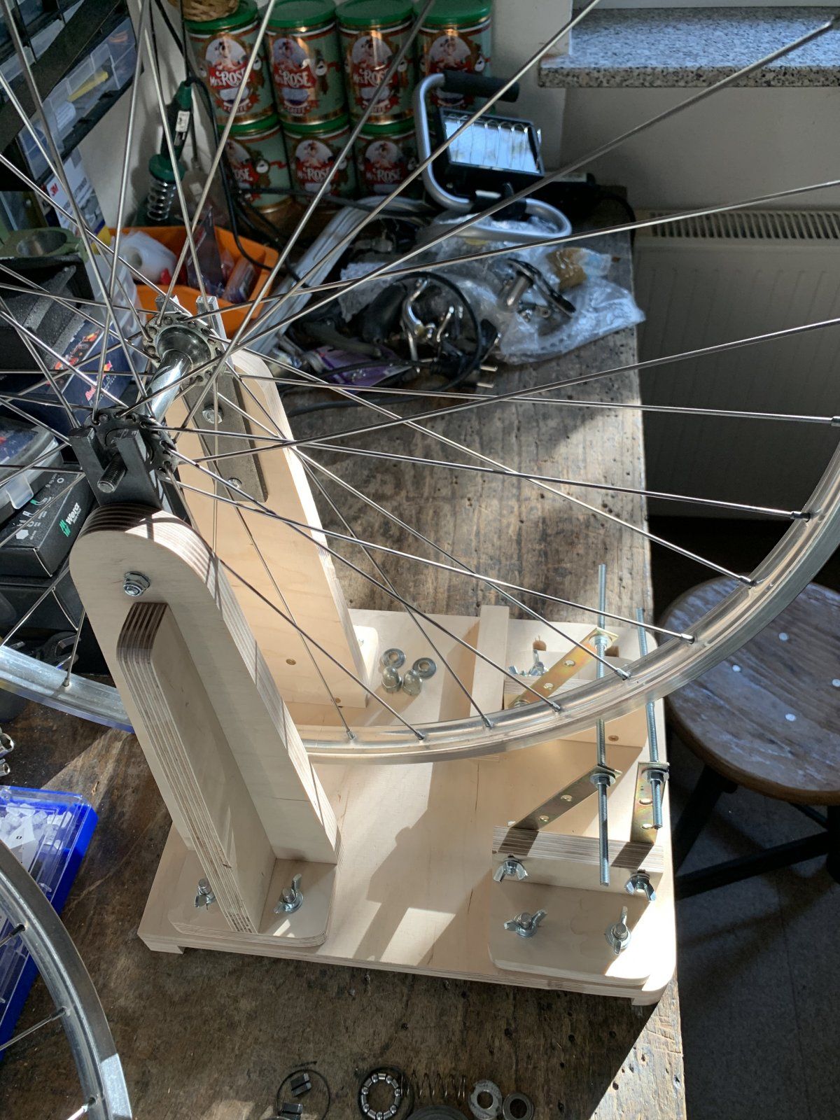

Hallo @s-crew,
vielen Dank für die von Dir eingestellten Pläne. Ich hatte schon länger vor mir mal einen Zentrierständer zu bauen, bin aber erst jetzt über Deinen Beitrag gestolpert.
Auf jeden Fall habe ich nun das Wochenende genutzt und auf Basis Deiner Pläne eine leicht abgewandelte Form (inspiriert durch weitere Bilder im Netz) gebaut.
Bin eigentlich mit dem Ergebnis ganz zufrieden (auch wenn ich sicherlich noch ein paar Kleinigkeiten ändern werde).
Deine Pläne haben mir den Einstieg auf jeden Fall erleichtert und mich motiviert das ganze gleich anzugehen. Ist wirklich ein Vorteil wenn man sich das ausdrucken kann und dann gleich eine gute Basis hat.
So anbei für die Interessierten noch ein paar Bilder. Wie gesagt es ist nicht alles perfekt geworden, aber es lässt sich damit arbeiten.

Hallo @s-crew,

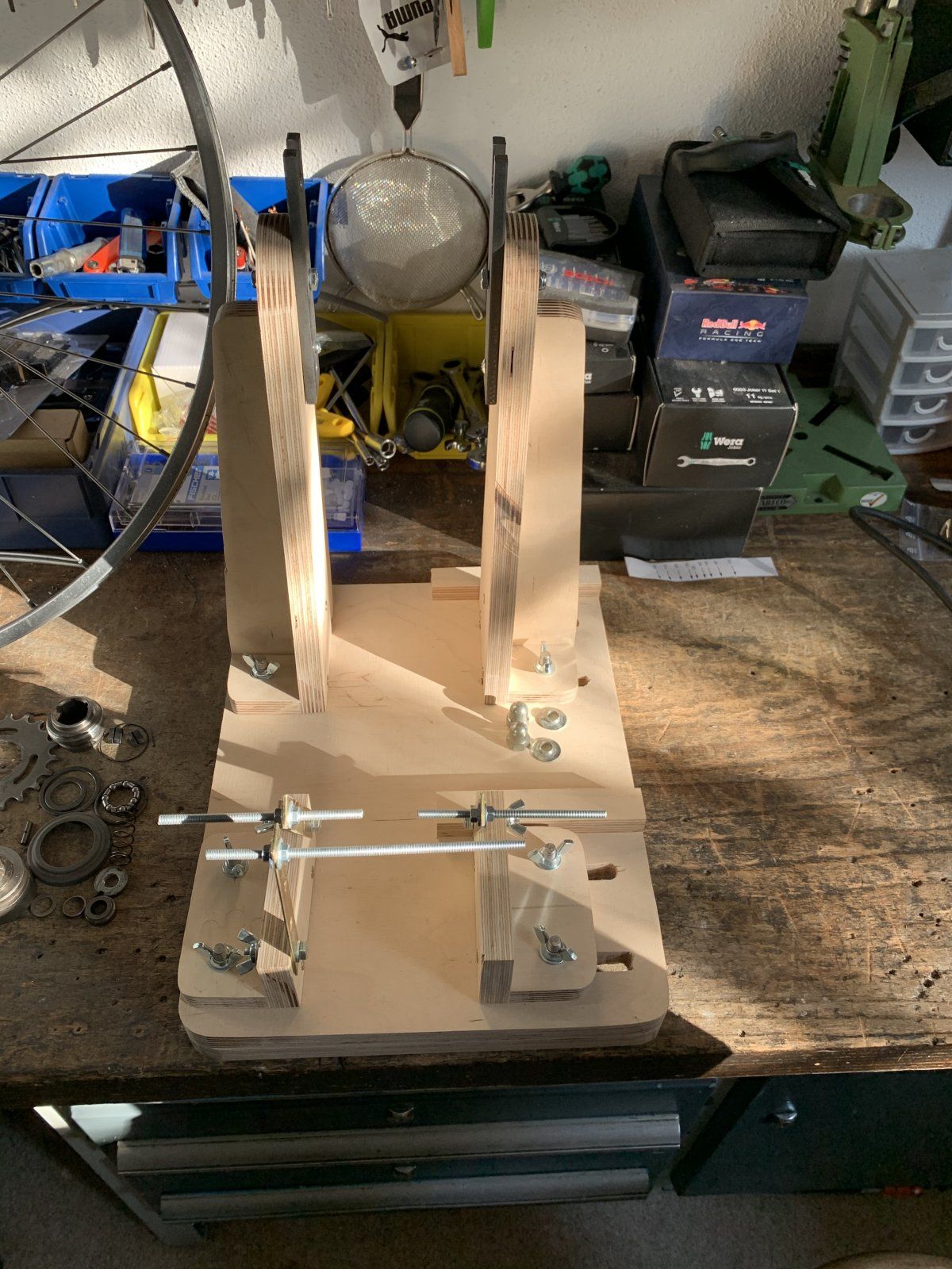

Hallo Jexsen,
vielen herzlichen Dank für Dein tolles Feedback und die Fotos! Der Nachbau sieht top aus.
Die Anschlagwinkel sind auch cool, eventuell könnte man daraus noch eine weitere Optimierung des Zentrierständers entwickeln. Denn es ist schon sehr vorteilhaft, wenn es einen fixen/fixierbaren Anschlag auf der Bodenplatte gibt.
Falls Du Lust hast, Dich darüber weiter mit mir auszutauschen, dann mail mir gerne. Mich würde besonders interessieren, was Dir bei der Fertigung des Ständers aufgefallen ist, was man noch besser/anders machen könnte. Vielleicht gehts ja noch einfacher ;-)?
Würde mich sehr freuen.
Grüße
S-crew
PS: Da ich in letzter Zeit öfter mit dicken MTB-Reifen zu tun hatte, wäre auch eine XL-Version des Ständers denkbar. Denn bei 29“ + Reifen kommt dieses Modell schon an seine Grenzen ...
Hallo S-Crew,
ein Bekannter und ich wollen auch noch einen Zweiten für ihn bauen. Die Idee war auch, diesen dann auf jeden Fall größer zu bauen damit auch 29+ Reifen geht. Von daher hatten wir wohl denselben Gedanken wie Du.
Außerdem werden wir wohl ein paar Kleinigkeiten anders machen.
Ich schreibe Dich heute Abend mal direkt an, dann können wir uns sehr gerne austauschen.
Grüße
Jexsen

Hallo @s-crew,
Anhang anzeigen 930162Anhang anzeigen 930163Anhang anzeigen 930164Anhang anzeigen 930166
Hallo Jexsen,
der Zentrierständer sieht echt gut aus!
Ich hab mir letztens auch einen nach Roger Mussons Plänen zusammengebaut.
Mir ist beim Benutzen dann aufgefallen, dass die nicht befestigten Lehren gerne mal verrutschen, daher würde ich den ZS gerne um solche fixen Anschläge erweitern wie die, die Du noch drangebaut hast.
Wie hast du denn die Gewindestangen befestigt? Auf dem Bild sieht es aus, als wären das jeweils 2 Muttern und 2 Unterlegscheiben pro Verbindungsblech. Kannst Du die Gewindestande rein- und rausdrehen mit dieser Konstruktion? Oder musst Du dafür die Flügelmutter auf der waagerechten Bodenplatte lösen, die ganze Holzplatte nach innen oder außen schieben, und dann die Flügelmutter wieder befestigen?
Ich hätte gerne eine Lösung, bei der man die Gewindestangen rein und rausdrehen kann, ohne die Bodenplatte dafür anpassen zu müssen, weil ich mir das schwerfälliger vorstelle. Funktioniert das mit Deinem Design oder gibt es vielleicht eine andere offensichtliche Möglichkeit das zu bauen, die mir bisher irgendwie entgangen ist?

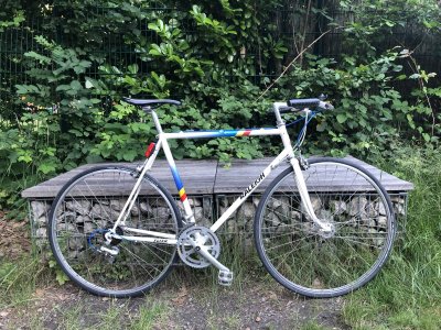

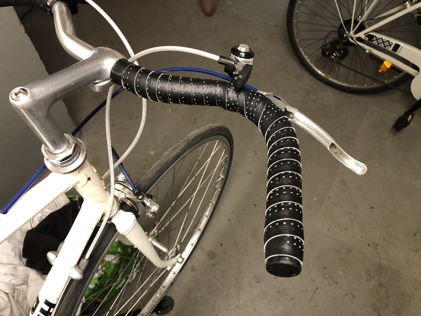

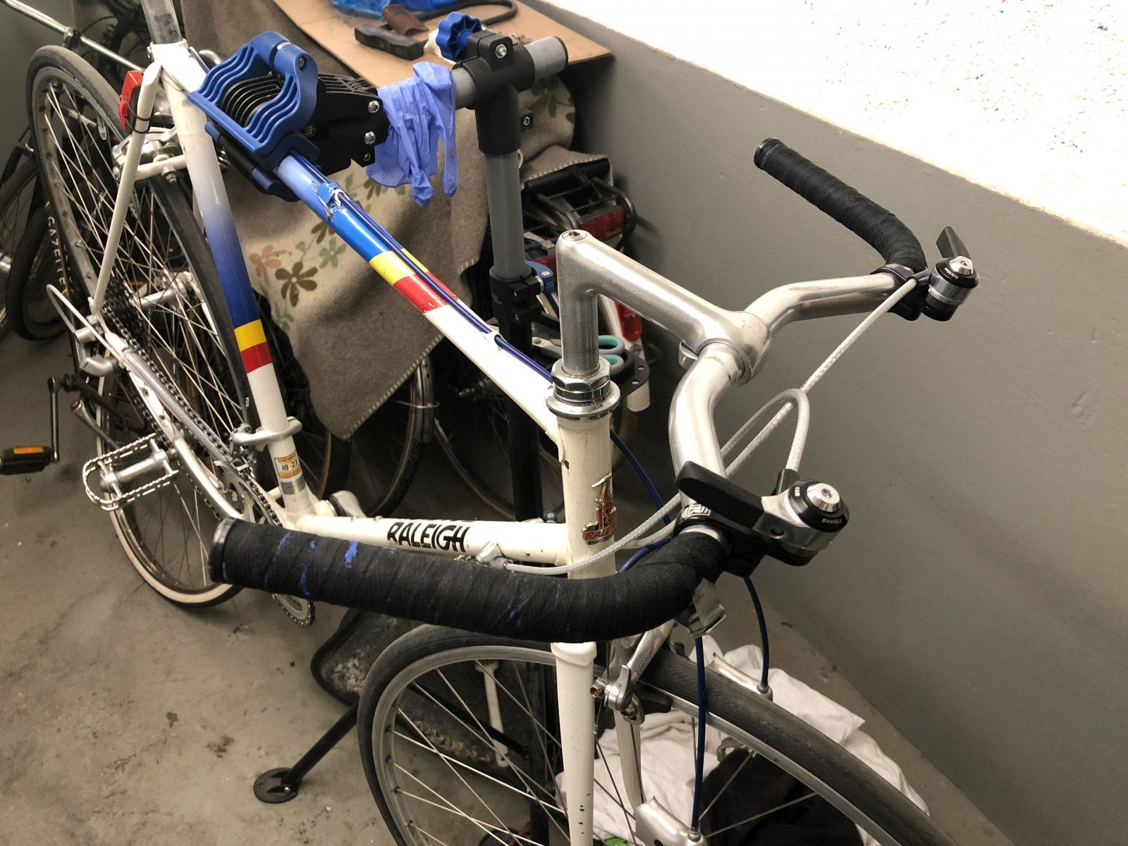

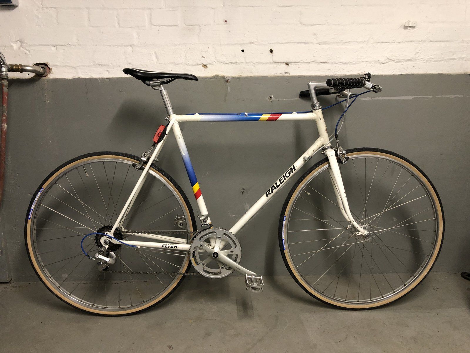

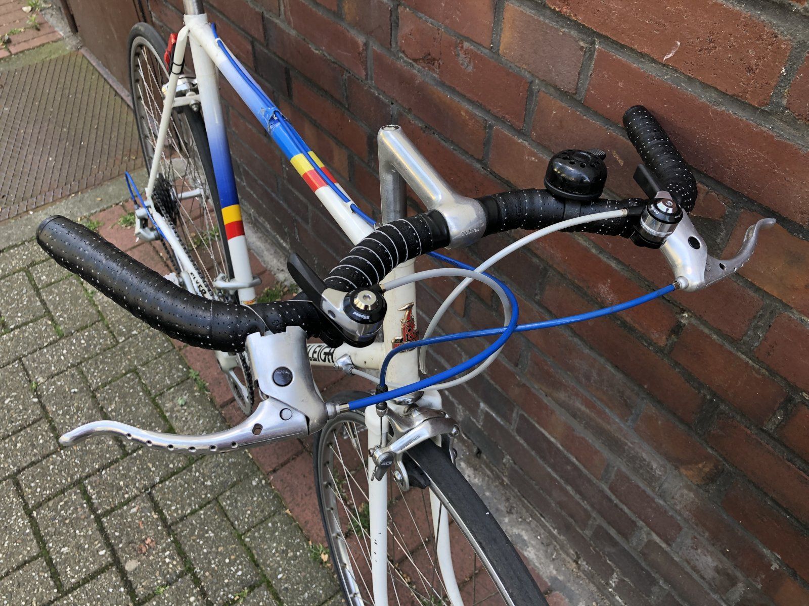

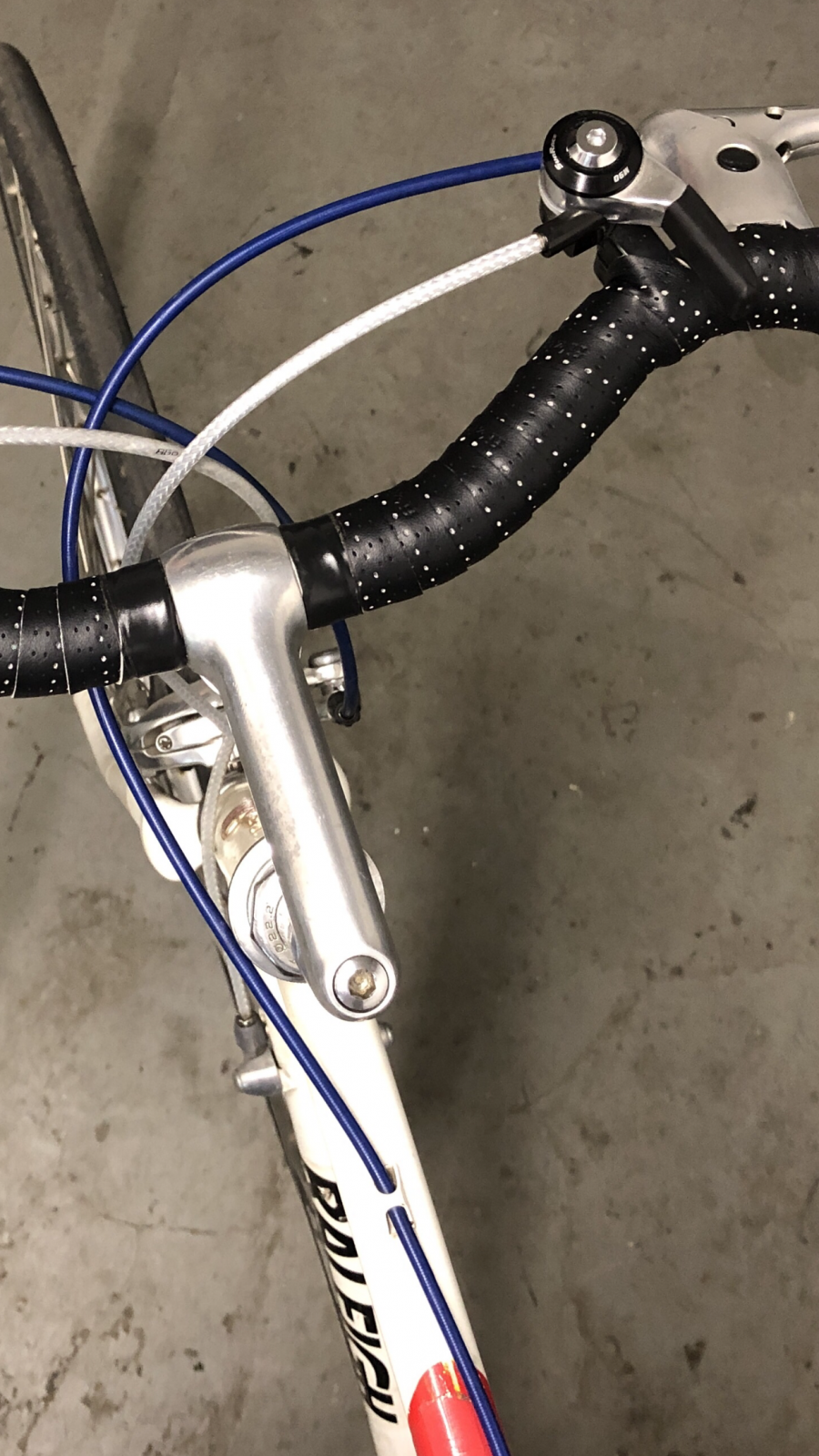

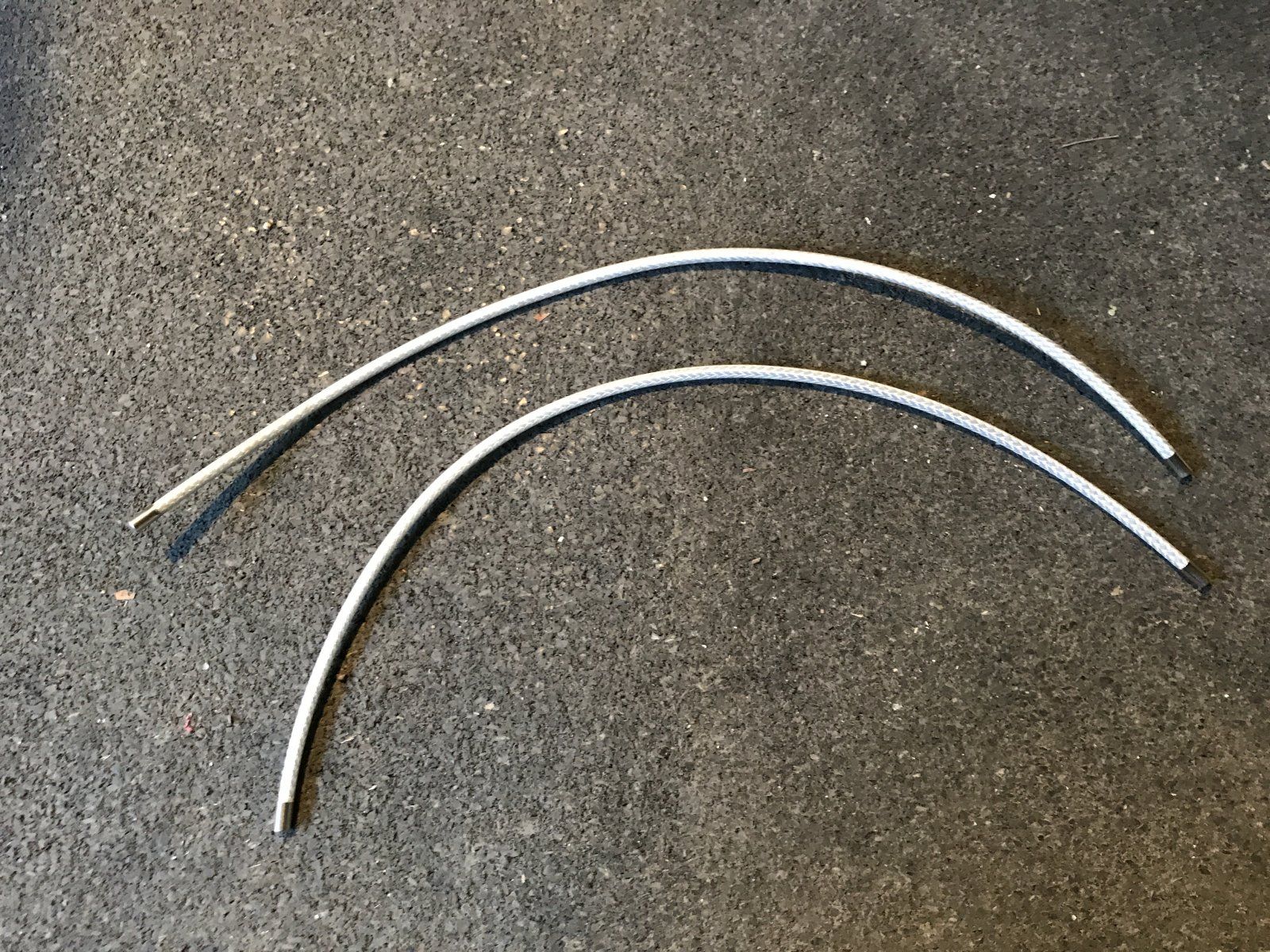

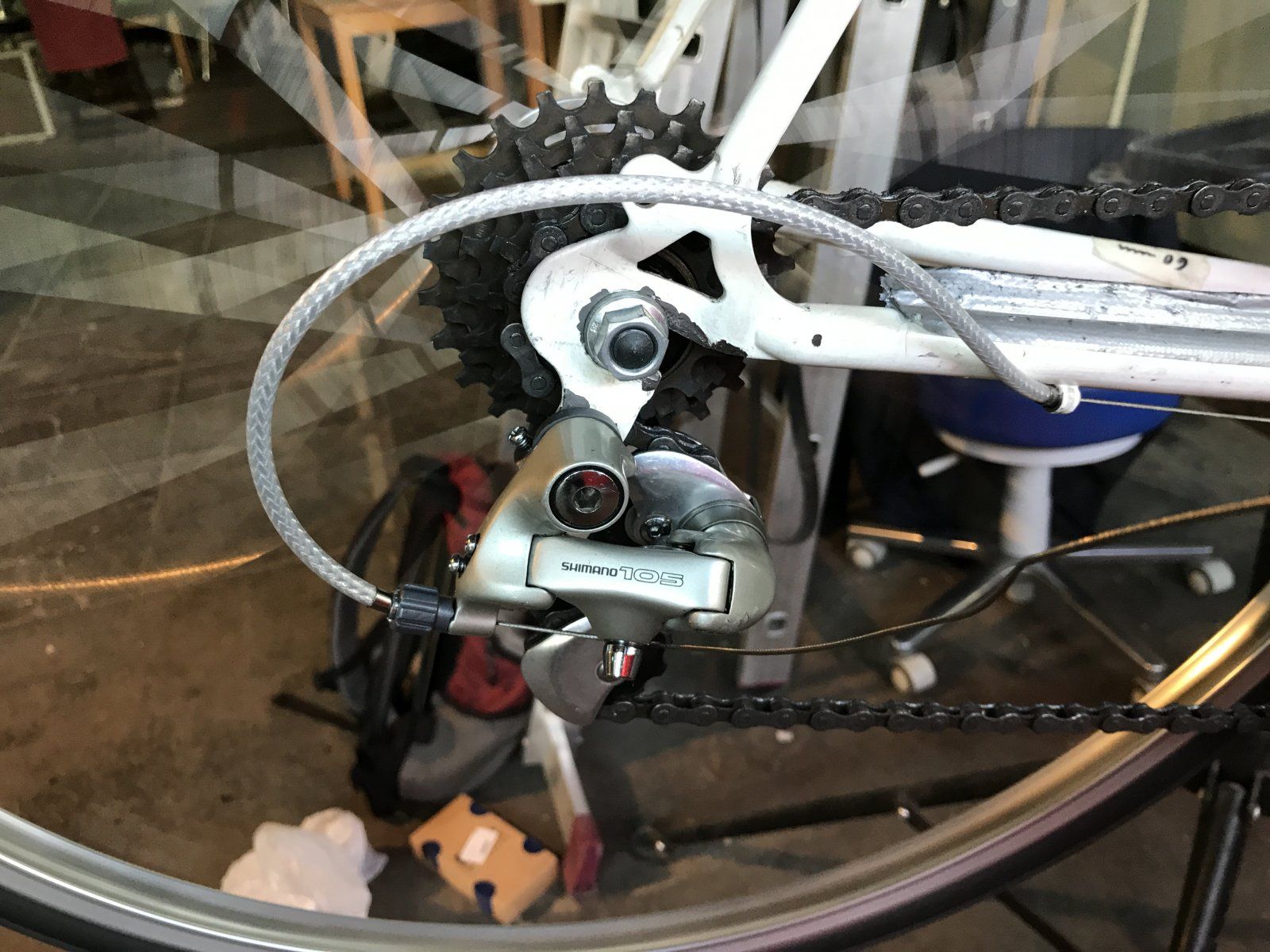

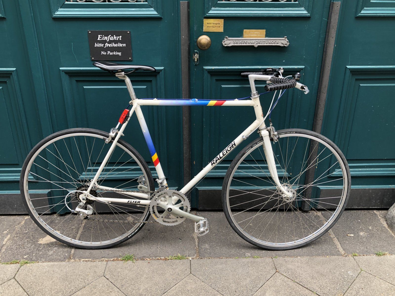

35 Neues Lenkerband und Zughuellen
Nachdem ich lange keine Zeit mehr gefunden habe für mein Radprojekt, habe ich endlich das ein neues Lenkerband angebracht (Fizik). Es greift die Optik des Sattels auf. Die gelochte Optik finde ich super, nicht so ganz zufrieden bin ich mit den weißen Rändern. Vielleicht wickel ich das Band nochmal anders.
Ausserdem habe ich die alten Zughüllen gegen neue ersetzt. Den originalen dunkelblauen Farbton gibt es leider scheinbar nirgends mehr zu kaufen, daher sind die neuen etwas heller. Passt, aber ist halt nicht mehr ganz original. Schade. Zudem habe ich einmal getestet, wie es aussieht, wenn alle Hüllen in blau sind. Aber das wirkt zu "massiv". Daher wieder die Variante in Silber/Türkis. Jetzt bin ich zufrieden.

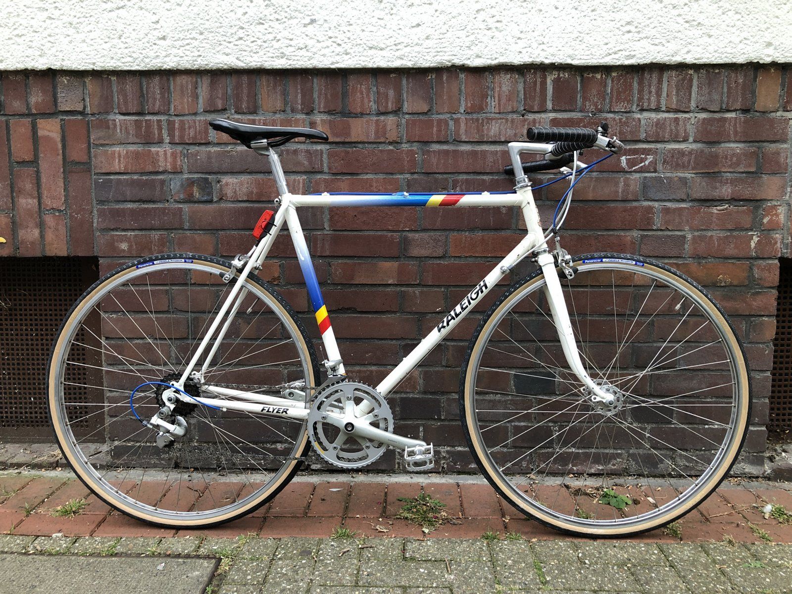

37 Neue Reifen im Retro-Look
Zur Zeit sind Vittoria Rubino Pro 25-622 montiert. Ich möchte aber etwas mehr Komfort und auch mehr Retro-Look. Daher sind jetzt Panaracer Pasela ProTite in 28-622 (Skin-/Tan-Wall) am Rad.
Sieht brachial aus, fährt sich aber bequem & schick.

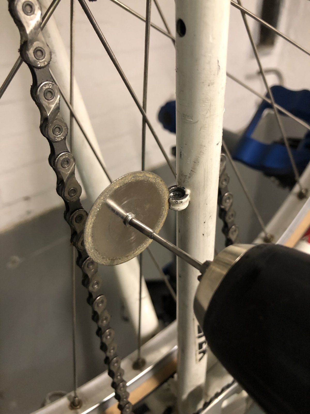

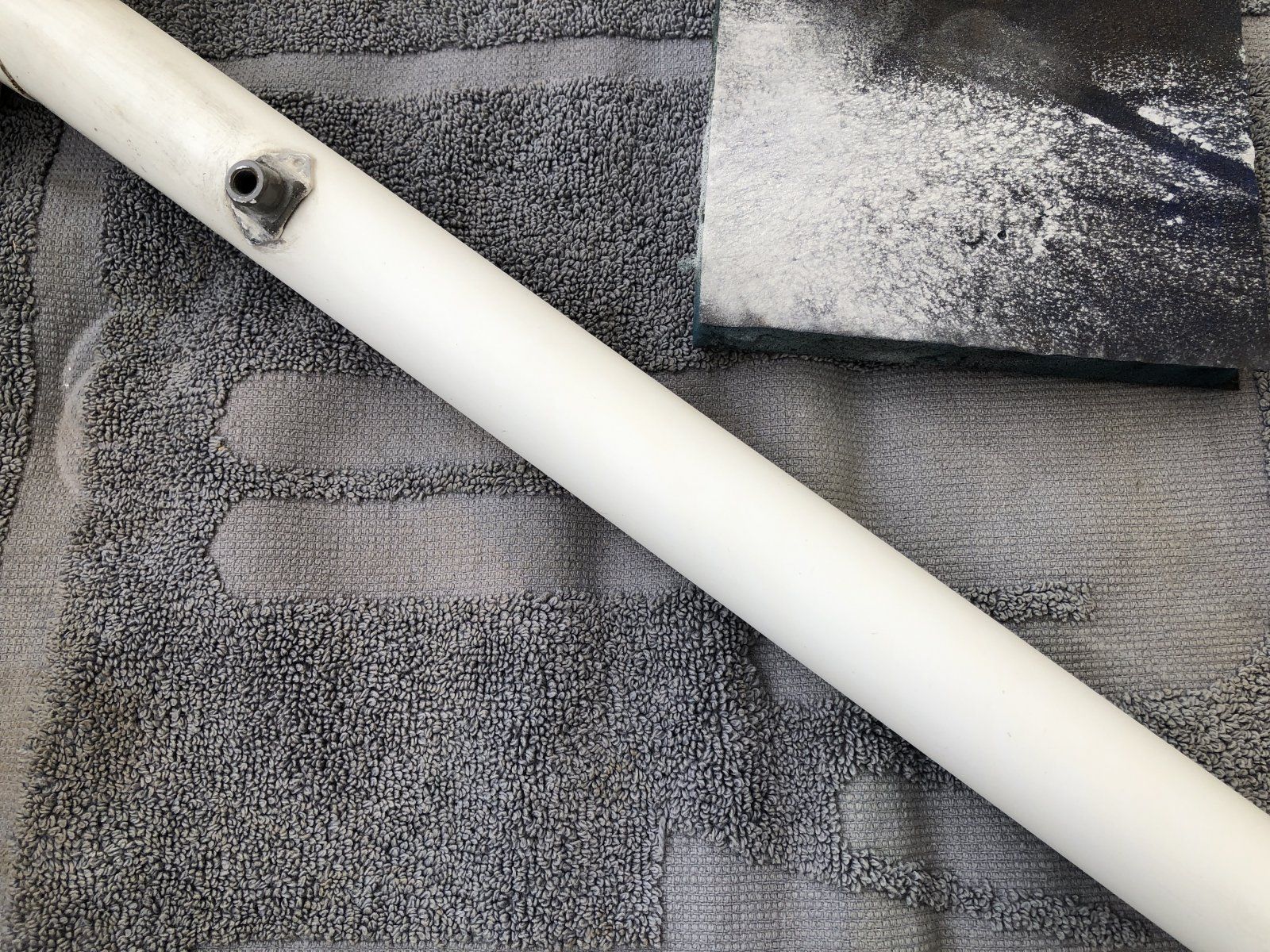

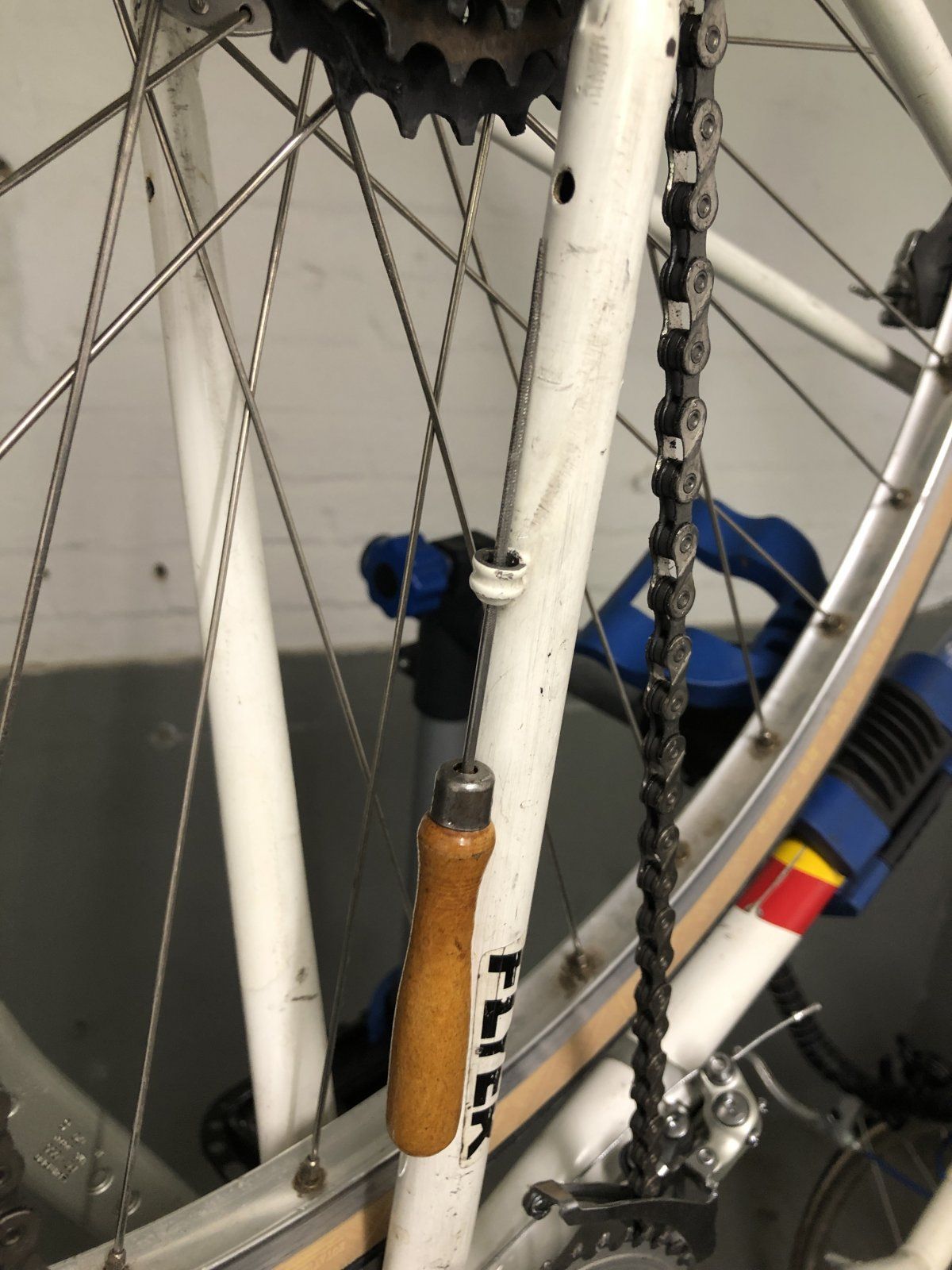

38 Hintere Anschlaghuelse
Eine Winzigkeit hatte mich schon länger gestört: Die Aufnahme für die hintere Anschlaghuelse hat keine Kerbe wie an andereren meiner Räder. Und die Zughülse sitzt schief IN der Aufnahme. Es gibt speziell für Retrobikes Hülsen mit einer kleinen "Tülle", die genau in diesen Aufnahmen sitzt und damit die Zughülle gerade hält.
Ein bisschen Feilen, Bohren und Trennschleifen und der Zug sitzt sauber und gerade in der Aufnahme.

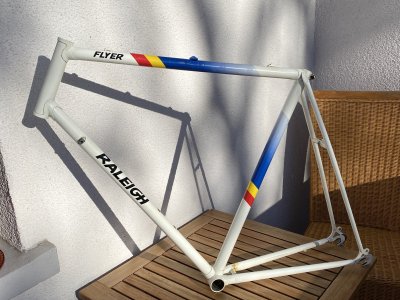

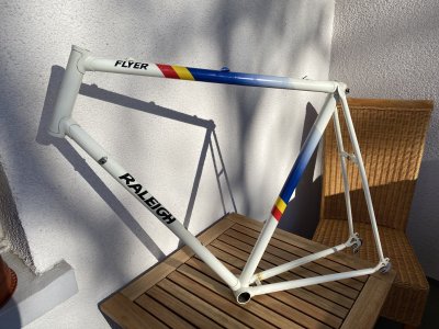

39 Rahmendekor am Testrahmen
An einem lauen Novembertag bin ich jetzt endlich mal dazu gekommen, die von mir neu gestalteten Dekor-/Rahmenaufkleber am Testrahmen anzubringen. Der Aufkleber am Oberrohr sitzt perfekt, der am Sattelrohr ist 2mm zu schmal. Der kleine Aufkleber über der Zugführung passt irgendwie doch nicht. Ich lasse den vielleicht doch weg. Die Farbgebung an dieser Detailstelle gefällt mir aber.
Die Position des Modellnamens habe ich spontan frei geändert: Von den Kettenstreben wandern die Aufkleber jetzt ans Oberrohr. Erscheint mir stimmiger.
Lessons learned: Es ist gar nicht so einfach, einen Schriftzug auf einem Rohr optisch schön auszurichten. 1 bis 2 Millimeter höher oder tiefer und es wirkt nicht richtig … Daher wurden leichte Korrekturen an den Grundlinien von sowohl Modell- als auch Herstellername nötig. Jetzt "sitzen" die Schriftzüge aber alle optisch perfekt.
Gut wenn man einen Testrahmen hat: Diese nicht mehr fahrbare Objekt kommt jetzt als Deko an die Wand.
