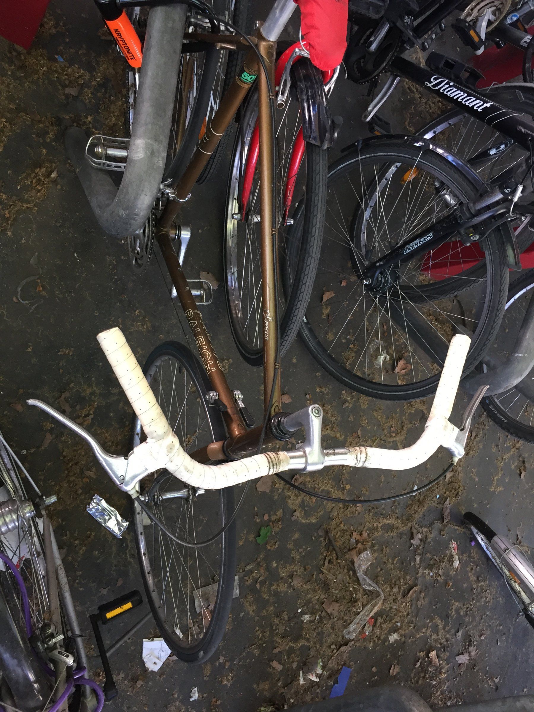

06 Lenkervarianten (Inspiration)
"Hirschgeweih"-Lenker fahren sich allerdings nicht soo dolle, da ist immer was im Weg und das Umgreifen zum Bremsen dauert zu lange. Für Fahrten in der Stadt zu riskant! Also Alternativen suchen und sich inspirieren lassen.
An dem Punkt habe ich eine Menge Neues gelernt: Was es alles so an Lenkern gibt - Wahnsinn.
Hier eine Auswahl:

06 Lenkervarianten (Favoriten)
Von all den Möglichkeiten gefiel mir diese Richtung aber am besten: Der Randonneur/Mustache-Stil. Die geschwungene Optik erinnerte mich zudem etwas an Falkenflügel - und diese Assoziation passt ja irgendwie zum Namen des Rades: Flyer!
Hier meine Lieblings-Inspirationen (Köln, Alte Feuerwache):

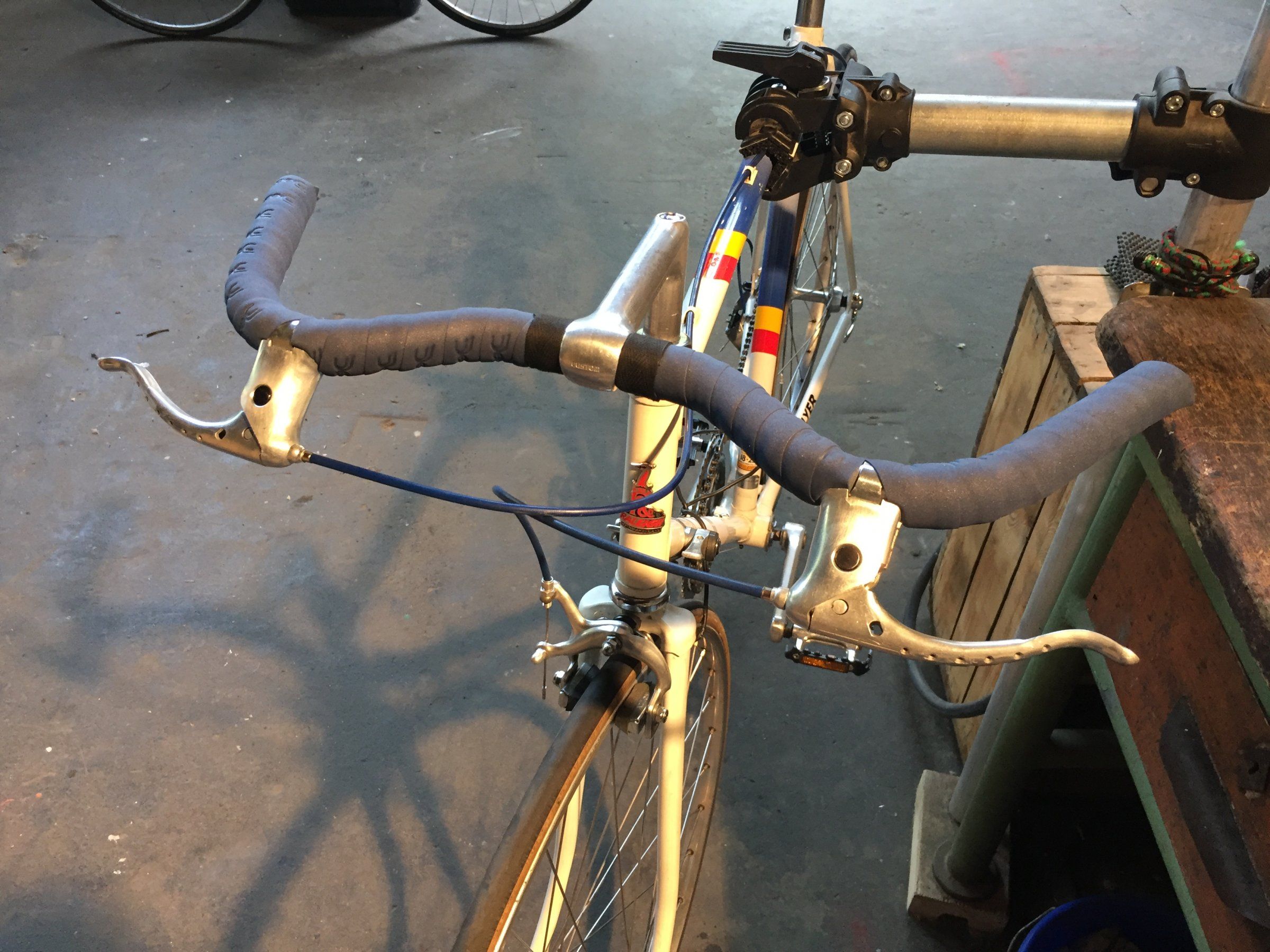

06 Lenkervariante (Finalist)
In den kommenden Tage war ich verstärkt auf die Suche nach einem Randonneur/Mustache-Lenke. Dabei habe ich dann mehrere Lenker mit den passenden Maßen in einer Selbstschrauber-Werkstatt gefunden.
Wichtig war mir eine Balance aus Optik, Funktion und bequemem Griff. Und ich wollte die gebogenen Rennradbremshebel nutzen können. daher schieden die eher "wenig geschwungenen" Lenker aus, da der Hebelweg blockiert wird.
... also direkt mal ein paar "Flügelvarianten" mit diversen Winkeln, Neigungen und Abständen ausprobiert:

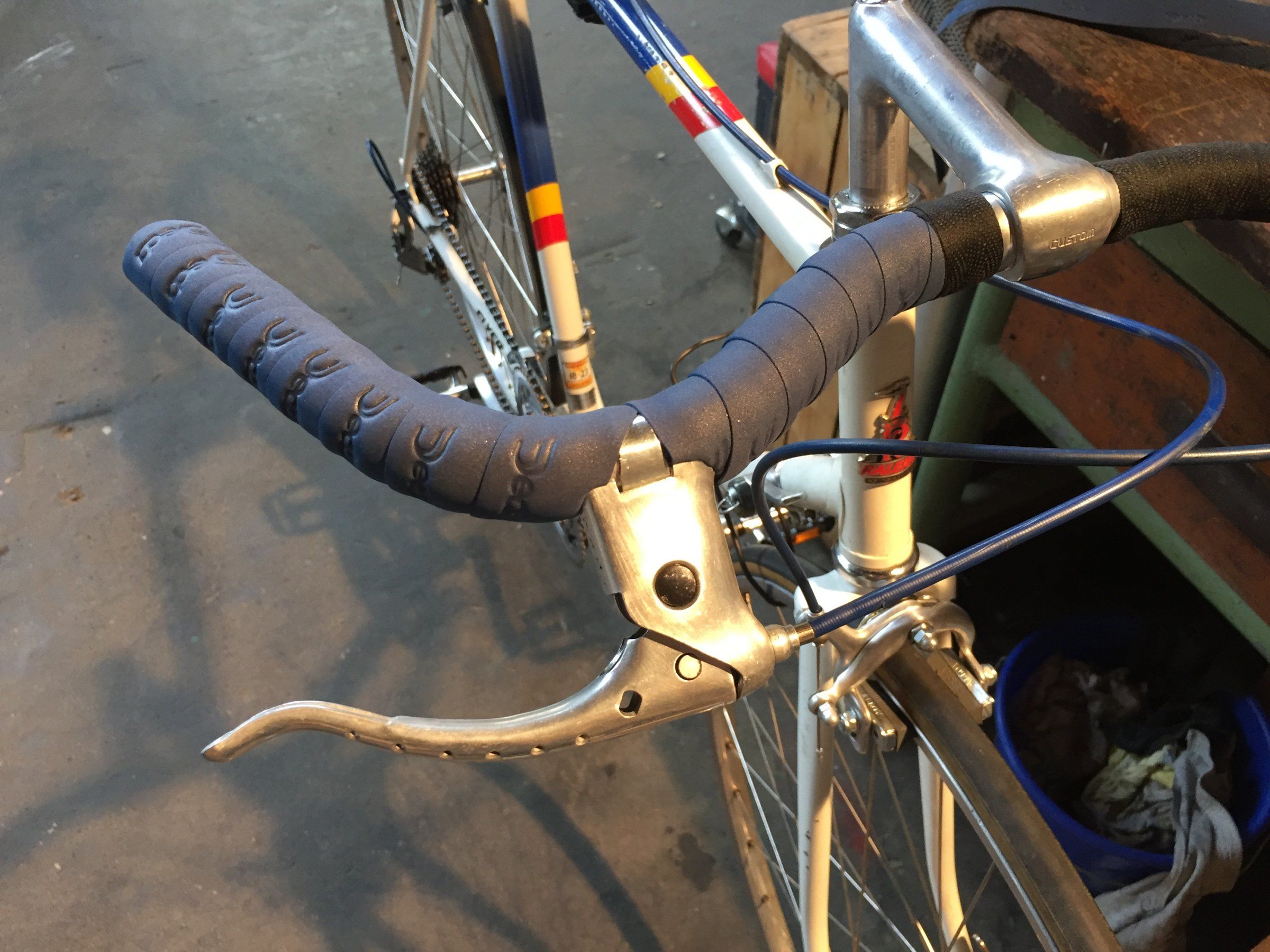

07 Lenkerband
Nachdem ich das für mich passende Setting gefunden hatte, wollte ich natürlich auch den Lenker mit Lenkerband umwickeln.
Wie wäre es mit schrill? Wie wäre es mit einem mehrfarbigen Abschlußband? Hellblau oder Dunkelblau?
Das "Original" von Raleigh hatte entwder ein weißes Lenkerband oder ein blaues. Ich habe mich aber für einen Farbton entschieden, der zu den Bowdenzughüllen und zum Sattel passt: Dunkelblau mit schwarzem Abschluß.
Erster Schritt: Mit schwarzem Textilband vorwickeln.
Zweiter Schritt: "Normales" Lenkerband darüberwickeln und mit dem schwarzen Textilband den Abschluß in der Lenkermitte fixieren.
Danke an dieser Stelle für das sehr gute Video von Park Tool zum Thema "Lenkerband wickeln":
Meiner Meinung nach das beste überhaupt.

Nächstes to do sind aktuell die vorderen Kettenblätter: Wenn ich in die Pedale trete, schleift die Kette leider unregelmäßig am vorderen Umwerfer ... Ich justiere zwar mit den Schalthebeln nach je nach Gang auf den hinteren Ritzeln, aber optimal ist anders.
Hallo Karsten,
wenn überhaupt würde ich nur die weißen verbauen, da näher am Original.
Mittlerweile suche ich aber nach Suntour- oder Shimano-Hebeln, die auf die quadratischen Anlötsockel passen. Man schaltet in der Stadt doch recht oft - ich zumindest wegen den vielen roten Ampeln ;-( - von daher glaube ich, halten die Plastikhebel nicht lange. Der eine, den ich noch habe macht doch einen eher "windigen" Eindruck und lässt sich leicht verbiegen.
