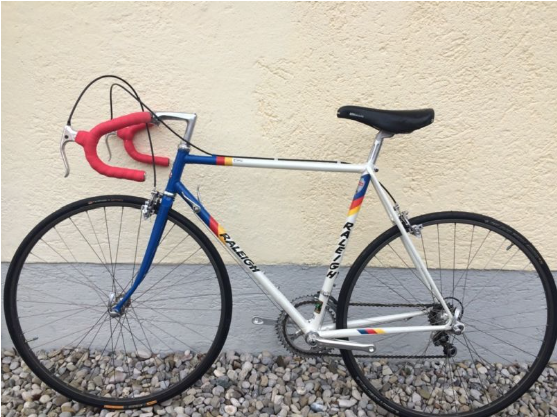

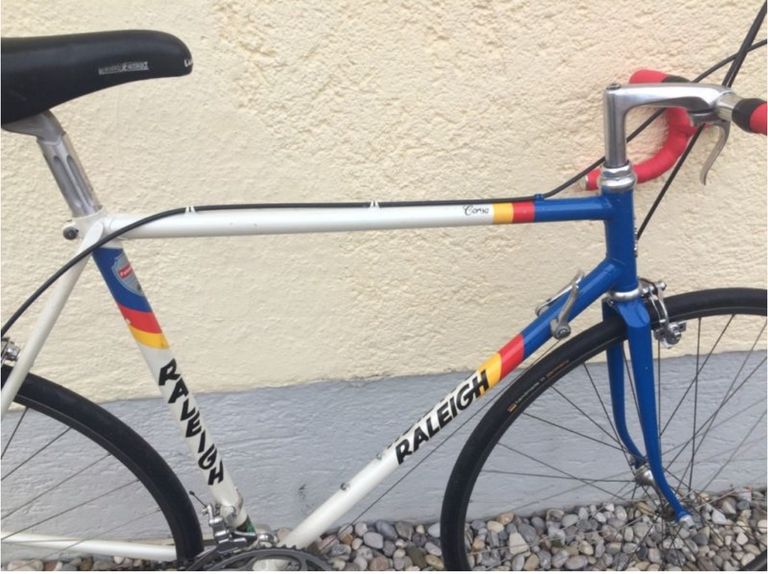

Moin!
Ich bin rennrad-frischling und will mir nun zum einstieg ein altes, aber vernünftiges rennrad zulegen.
Nun bin ich auf dieses raleigh corsa gestossen (ich schätze baujahr 85 oder so). Technik ist komplett shimano golden arrow. Der rahmen ist der klassische reynolds 501.
Ich bins schon probegefahren, macht nen gepflegt gebrauchten eindruck. Läuft rund, der rahmen ist nicht verzogen...
Könnt ihr mir sagen, was das teil noch wert ist?
http://m.kleinanzeigen.ebay.de/s-anzeige/raleigh-corsa-rennrad/251692437
Danke! :)
Gruss, Jacob

250 ist am oberen Ende angesiedelt, Vor einen Jahr hätte ich gesagt mehr als 120-150 ist es nicht wert, aber ich denke mittelweile ist 200 ein realistischer Marktpreis wenn der Lack wirklich gut ist
Auch wenn es "nur" ein 501er Rahmen ist, es ist ein schönes Rad das ich mir 1984 gekauft habe und das hier immer noch zu Hause ist und auch nicht bewegt wird
Danke, für die schnelle Antwort!
Meinst du demnach, dass mit Wertsteigerung zu rechnen ist?
ne, das glaub ich nun nicht. Nur das in diesem Jahr die Klassiker allgemein sehr in Mode waren. Ober das noch mehr wird, so bleibt oder weiter abebbt. keine Ahnung
Das Corsa ist sicher kein Sammlerobjekt. Die Golden Arrow gruppe finde ich schick, war aber auch damals nur Mittelklasse
Ich würde das raleigh nehmen. Das peugeot ist doch ne level darunter. ist aber ne natürlich subjektive Meinung.
Gibts dazu noch eine andere Meinung?
Ich hatte auch das Gefühl, dass das raleigh irgendwie nen ticken mehr Mittelklasse ist (war), aber diese Mafac Gold Edition auf dem Peugeot sind schon schick, irgendwie...
was wäre denn ein wirklich guter preis für das peugeot?
Gemessen an dem, was hier in Berlin für derartige "Oldtimer" gezahlt werden, sind beides nahezu Schnäppchen. Ich habe schon erlebt, dass Leute deutlich mehr, für deutlich schlechtere Räder - Zustand und Qualität - gezahlt haben.
Ob die in zwei Jahren auch noch so viel bringen würden? Nur wenn sich die Mode bis dahin hält und / oder wenn es weiterhin Sammler für die beiden Marken gibt. Peugeot und Raleigh sind vor allem bekannte Marken, aber eben Massenhersteller, wie es heute Cube und Co sind.

Ich habe mich nach längerem überlegen für das raleigh entschieden, für 210 euro. Ist okay, denke ich.
Das ist generalüberholt und alles macht einen guten eindruck. Reifen sind allerdings leicht porös, denke ich.
Danke für eure tipps! Ihr habt mir sehr geholfen!
