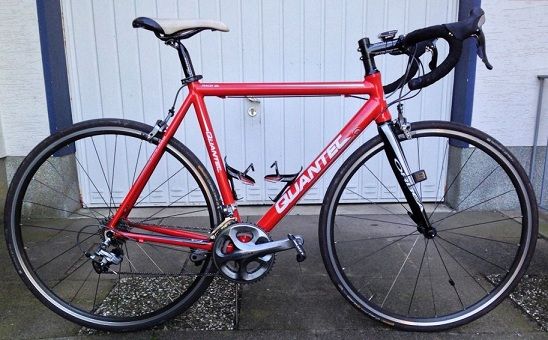

Ich habe vor kurzem einen Quantec-Rahmen bei bike24 bestellt und die Teile von meinem Alltagsrenner komplett umgebaut.
Achte einfach darauf, ob der Umwerfer am Sattelrohr (passender Durchmesser?) geklemmt wird, oder ob es einen Anlötsockel hat. Ebenso wie die Tretlager eingesetzt sind. Idealerweise findest Du einen Rahmen mit dem gleichen Gewinde (oder Pressmaß) und kannst dann 1:1 umbauen. Bei mir passte sogar das Steuerrohr zur alten Gabel. Ich habe dann nur die Lagerschalen vom alten Steuerrohr "rausgekloppt" 😉 und in den neuen Rahmen eingesetzt. Dazu reichen ein Plastikhammer oder ein Stück Holz mit normalem Hammer.
Schlussendlich solltest Du den neuen Rahmen IMMER mit dem dazugehörigen Schaltauge bestellen/ kaufen/ nehmen, da dieses Teil je nach Rahmenbauart unterschiedlich ausfällt.
Hier mein neuer Rahmen, bzw. das umgebaute Rad von meinem Sohn.
Der Arbeitsaufwand lag bei drei bis vier Stunden, wenn Du es gemütlich und ruhig angehen lässt. Ein Profi schafft das deutlich schneller. Später musst Du die Schaltung natürlich wieder einstellen und eventuell die Kette (in Deinem Fall) verlängern; ... sprich eine neue Kette kaufen.
