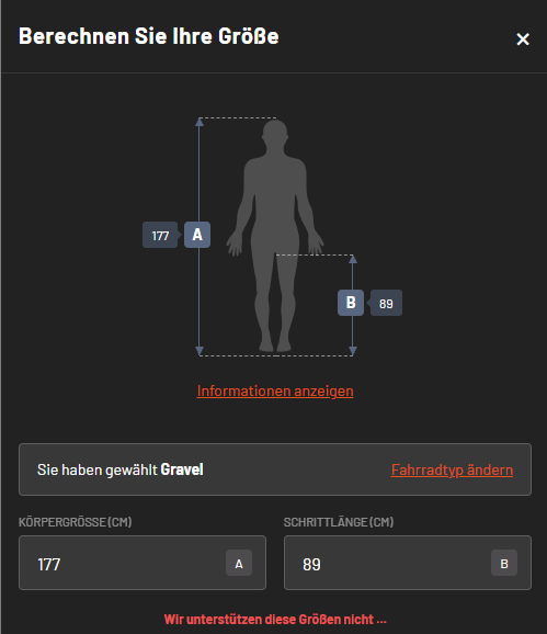

M würde mir mit 175/SL 89 passen. Wenn sie einigermaßen sportlich sitzen möchte, sollte der Stack des S reichen. Ich würde versuchen, dass sie ein Rad mit ähnlichem Stack/Reach wie S ausprobieren kann...
