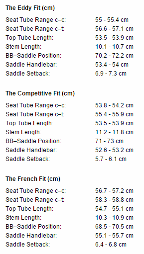

Hallo Leute,
habe mich gerade mit Hilfe des Competitive Cyclist Calculators vermessen lassen und bin etwas über die Werte erstaunt. Entweder würde ich wirklich größe S bei Canyon brauchen oder ich kann die Längen nicht richtig zuordnen:

Wenn ich die empfohlene Top Tube Length (53,5 - 53,9) mit der von Canyon vergleich komme ich wie gesagt bei Größe S raus.
Ich hatte bisher immer angenommen, dass ich einen 56er Rahmen brauche ...

Mit Daten der Berechnung meinst du sicherlich die Daten im Anhang.

Lt. deinem Anhang wird dir beim Oberrohr eine Spanne von 53,5 bis 55,1cm empfohlen, je nach gewünschter Sitzposition. Sollte also keine große Überraschung sein. Meine Größenempfehlung oben bezog sich aufs Ultimate, bei anderen Canyons hab ich keine Erfahrung.
Also den "French Fit" kann man getrost vergessen. Das ist schlicht eine Rahmennumer größer. Das hat auch so gar nichts mit der Sitzposition zu tun. Der sog. "Eddy Fit" sagt das Selbe wieder "Competetiv-Fit" aus, nur ist der Rahmen etwas höher.
Bei dem Rechner sollte man sich mehr oder minder auf den "Competetiv-fit" beschränken.
Die Oberrohrlänge ist nur sicher ein "Hinweis" auf die erforderliche Länge des Rahmens, aber bei sonst gleichen Parametern hat man bei bald 2cm Überlänge ein deutlich anderes Fahrverhalten.
Danke für deine Erklärung. MIt "deutlich anders" meinst du sicher, dass man sehr gestreckt sitzen würde, wenn man 2 cm aufschlägt? Außerdem bin ich mir nun unsicher, was mit "Hinweis" in Anführungszeichen gemeint ist, überhaupt ernst nehmen? Ist doch eigentlich die wichtgiste Größe.
Die Rahmenlänge ist mit Sicherheit eine der wichtigsten Größen. Aber die Oberrohrlänge alleine ist nicht aussagekräftig genug, sondern eigentlich erst im Zusammenhang mit den Werten von Tretlagermitte-Vorderachse, Lenkwinkel, Gabelvorbiegung und nicht zuletzt Sattelrohrwinkel.
Da viele Rahmenmodelle ähnlich konzeptioniert sind, bzw. nur geringfügige Abweichungen über die Größen aufweisen, kann man die Oberrohrlänge schon als Vergleichswert für die erste Auswahl hinzuziehen, sollte aber auch die anderen Parameter vergleichen.
Und nein, denn 2cm mehr Rahmenlänge bedeutet nicht zwangsläufig, dass man keine leidliche Sitzposition hinbekommt, wenn auch vielleicht mit einem Stummelvorbau. Aber das Lenkverhalten und die Kontrolle wird schlechter, wenn die Vorderachse zu weit "nach vorne rückt".
