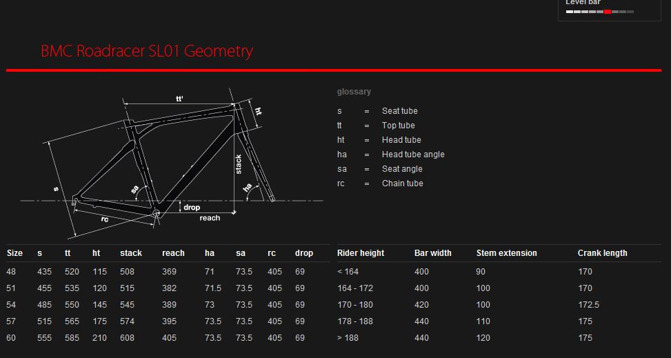

Möchte gerne von meinem BMC Carbon-Rahmen weg und mir einen Cube Agree Alu-Rahmen kaufen.
Mein BMC hat im Moment die Größe 57. Ich muss sagen, daß es ein sehr bequemer Rahmen ist und die Sitzposition nicht zu gestreckt ist. Für längere Touren einfach fantastisch.
Ich habe die Geometriedaten ein wenig verglichen, komme allerdings auf keinen grünen Zweig.
Keine Ahnung, ob ich das Cube in 56 oder 58 nehmen soll 🙁. Fallen die Rahmen eher größer oder kleiner aus? Wenn ich allein nach der Oberrohrlänge gehe, wäre es wohl ein 58er Rahmen.
Vielleicht kann jemand eine Hilfestellung geben 🙂.

Wenn es dir um Komfort geht, deiner Sitzhaltung bezüglich, dann würde ich bei einem Agree SL eher die 60er Rahmenhöhe nehmen. Die kommt dem BMC am nächsten.
Was ein wenig unglücklich ist .... in der Cube Tabelle steht weder Reach noch Stack. Es könnte sein, dass das 60er Cube weniger Überhöhung bietet, es muss aber nicht so sein. Was die Sitzlänge angeht, dürfte es fast identisch sein.

Ich schrob doch schon. Ich mach's gerne nochmal genauer. Der Cube in 60 hat ein 0,5 cm längeres Oberrohr als der BMC. Da der Sitzrohrwinkel des BMC aber 0,5° steiler ist, werden diese 0,5 cm fast wieder ausgeglichen, so dass man durchaus von fast gleicher Oberrohrlänge sprechen kann. Das Steuerohr des Cube ist 1 cm länger, das muss aber nichts heißen, wenn die Einbauhöhe der Gabel bspw. differieren sollte. Man kann also ohne Abgleich der Werte Reach und Stack nicht sicher sagen, dass das Cube bspw. komfortabler ist. Sportlicher wird es vermutlich nicht ausfallen. Entweder gleicher Stack, oder ein etwas größerer, was zu weniger Überhöhung führen würde. Warum Cube diese beiden Werte nicht in der Geotabelle liefert, weiß ich auch nicht, ist eigentlich ein Standard für alle geworden.

CUBE fällt nicht klein aus. Die Rahmen haben etwas kürzere Oberrohe. Ob einem das entgegen kommt hängt von den Körpermaßen ab. Wenn Du ein 57er Oberrohr brauchst, nimm den Rahmen in RH 60.
