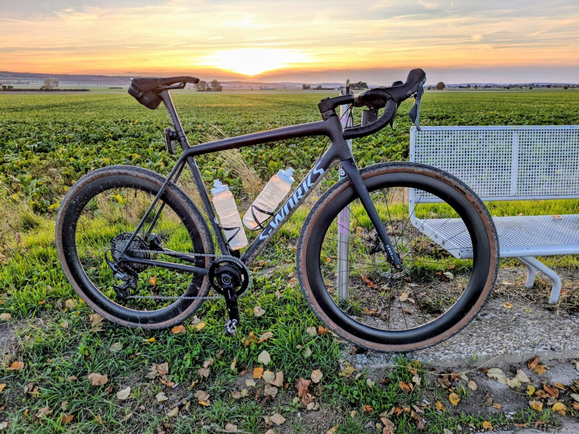

Ich fahre die mechanische GRX 1x12 am Gravelbike, Kettenblatt 42 Z, Kassette 10-45 Z. Wenn Du 1by in Betracht ziehst, Dir die SRAM zu teuer ist, ist die mechanische GRX 1x12 eine gute Alternative.
Ich hatte die mir eigentlich nur zum Übergang gekauft, weil es letztes Jahr die elektronische GRX 1x12 noch nicht gab. Ein Jahr und rund 5k Km später, kann ich nichts Schlechtes finden und behalte sie, bis Shimano irgendwann 1x13 rausbringt.
Das ist ein Foto von gestern.

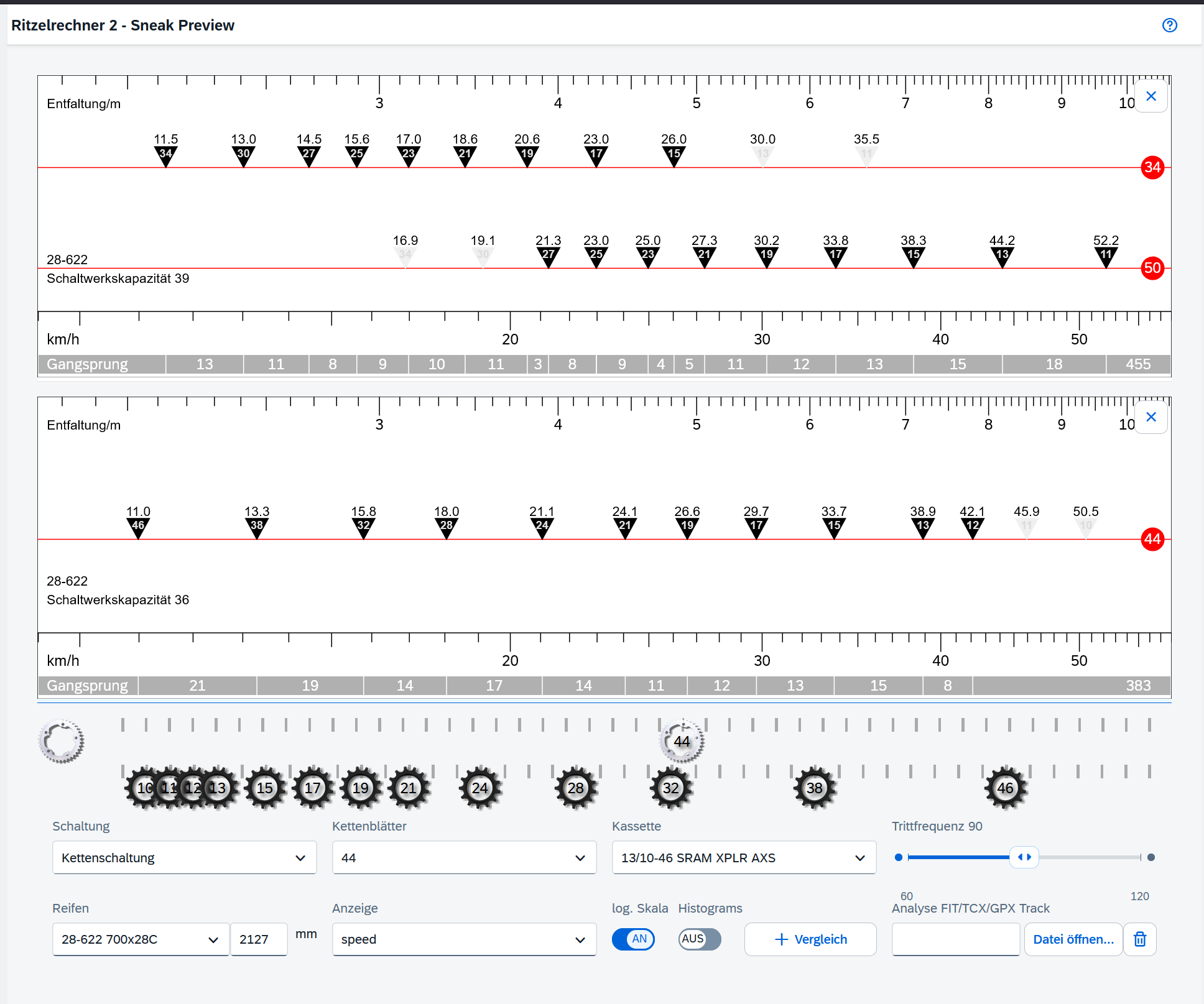

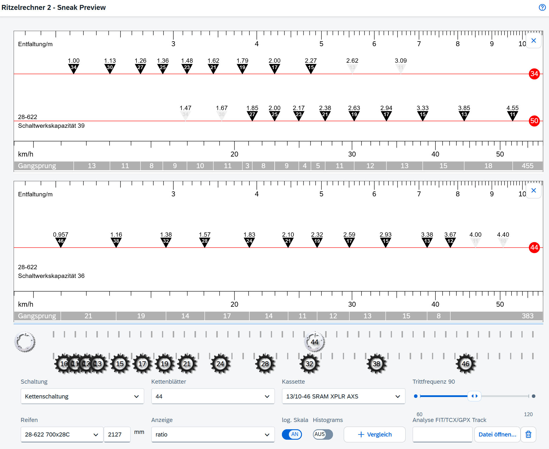

Die oberen Werte sind jeweils deine bisherige Schaltung und unten die Froce XPLR mit 44 Kettenblatt.
Da kann du jetzt an den Kettenblättern und Kassetten rumspielen bis du was passendes gefunden hast. Eventuell ist ja auch die Campa Ekar interessant.
Geschwindigkeit:
Enfaltung:
https://ritzelrechner.de/new/?TF=90...28-622&UF2=2127&VG2=0_0_1,0_1_1,1_-1_1,1_-2_1
