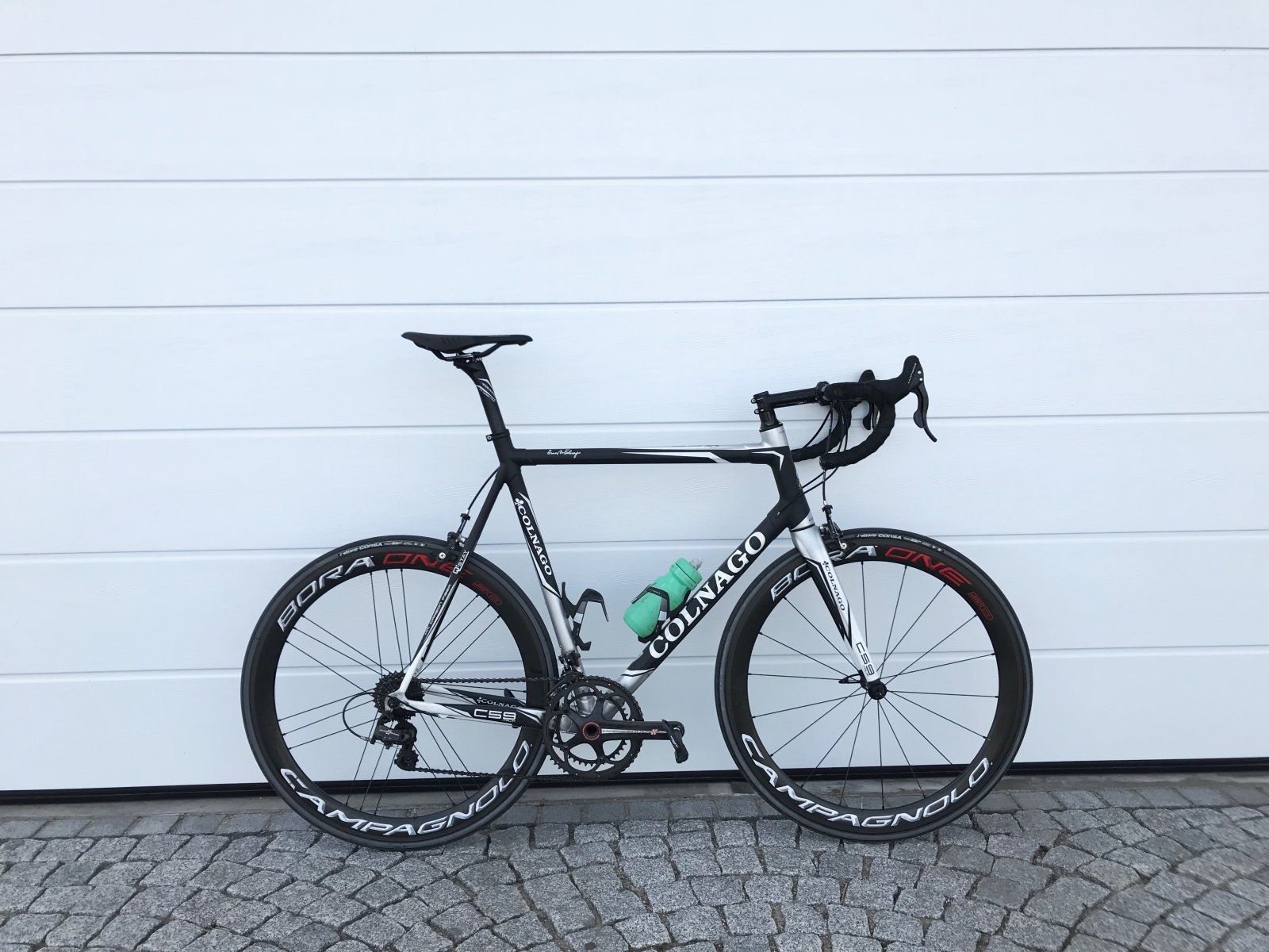

Meine „Racebuden“ laufen eigentlich fast allesamt unter der Endurance-Kategorie. Ich kann aber versichern, dass sie sich sehr racemässig fortbewegen lassen :D
Fahre bei allen Rädern ca. 13cm Überhöhung
2,01m mit SL98
Vorbauten alles mit dabei: 120mm-130mm mit -6, -8 und -11 Grad

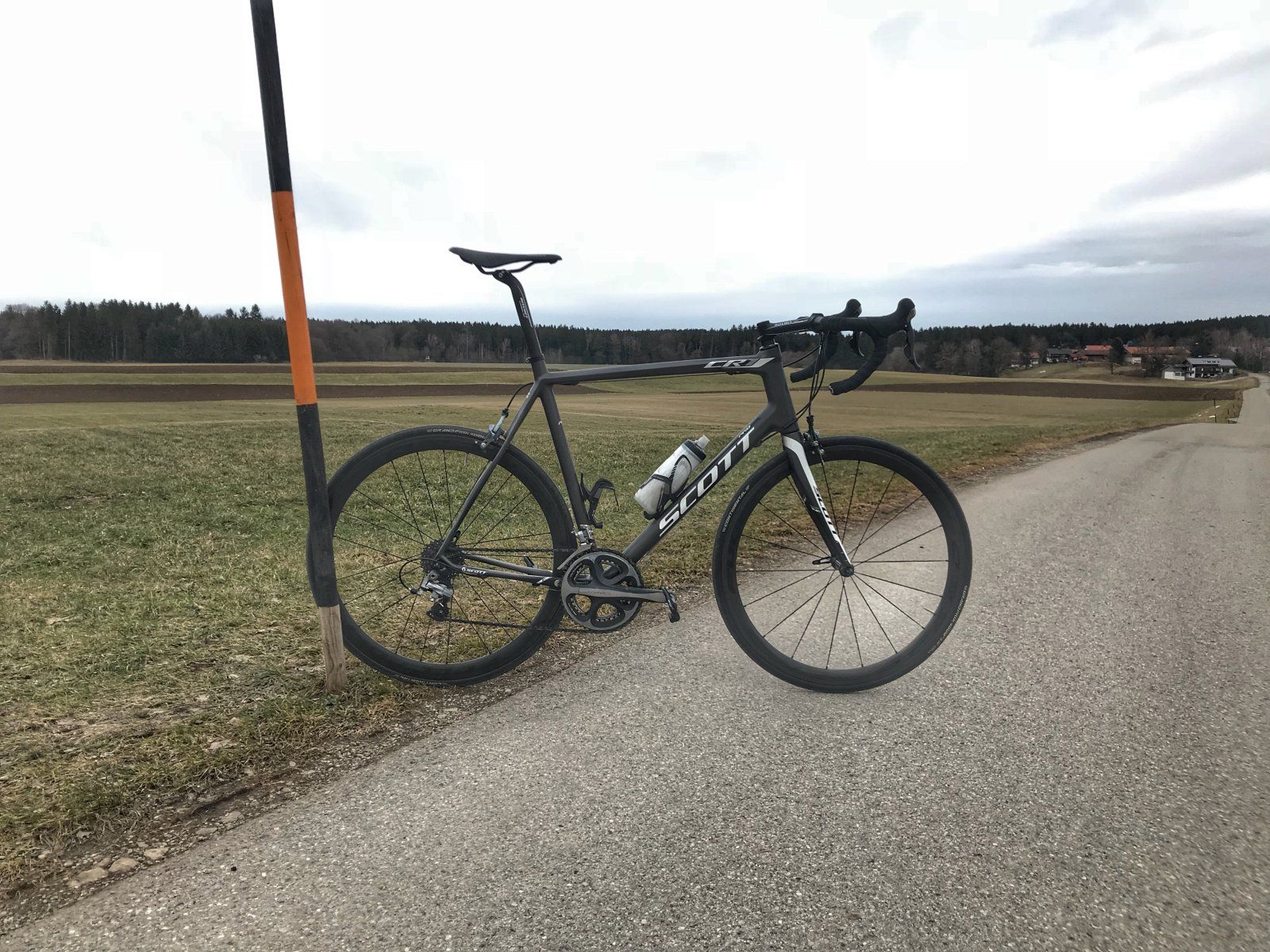

Beim Scott waren es ca. 14cm (habe es kürzlich verkauft, wegen Platzproblemen)

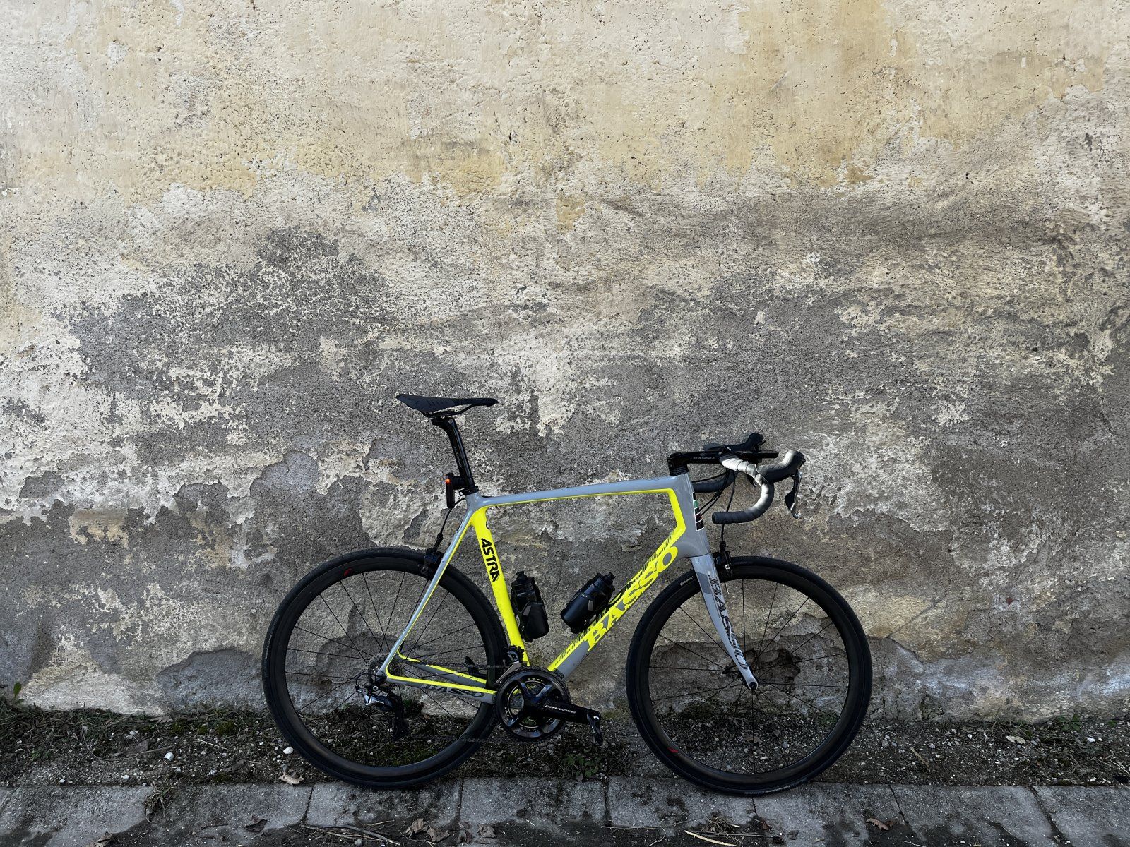

Größe 1,90 m , Schrittlänge 90cm, Sitzhöhe 81, cm, Überhöhung 14cm
Rose Xlite:

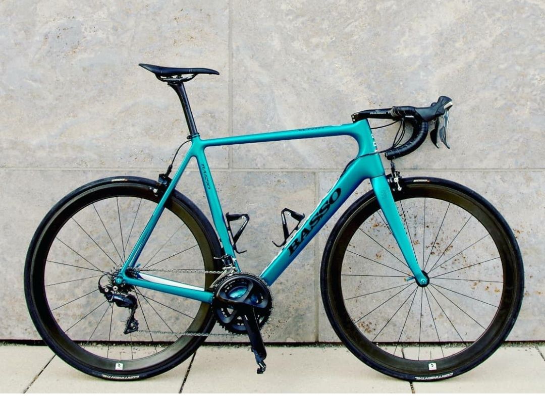

Basso Venta, sieht nach weniger aus, aber auch 14:

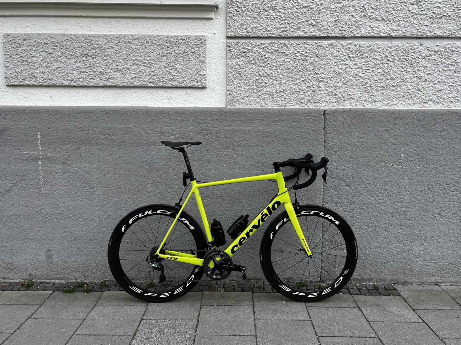

Kuota Kuraro :
Und weil der Genussfahrer wieder irgendwelche Theorien verbreitet, auf dem Kuota bin ich in 24 Stunden am Stück 600km von Heidelberg nach Paris gefahren.

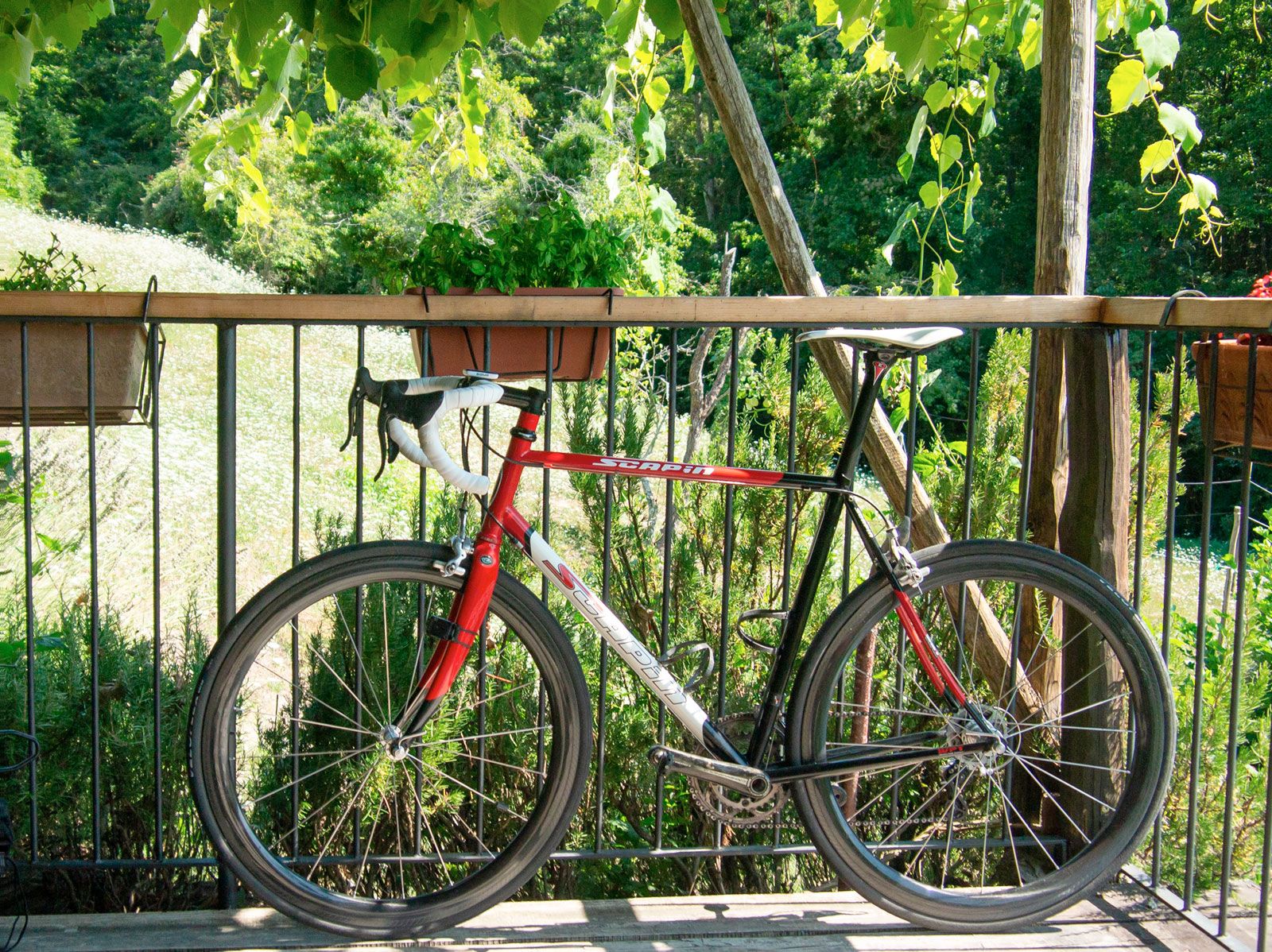

Aber die Rahmen waren nicht nur größer und damit auch länger. Lenkerfrom hatte ich schon erwähnt. Kommt noch dazu das die Bremsgriffe auch tiefer am Lenkern angebracht waren. Ist also völlig sinnfrei die Überhöhung isoliert zu betrachten. Anbei mal mal mein Rad wie es im Orginalsetup verkauft wurde.
Die Überhöhung mess ich doch nicht am Oberlenker sondern Oberkante Bremsgriffe. Da ist es wumpe auf welche Weise man da bei Höhe X landet.

Sind definitiv mehr als -6 Grad, da der Vorbau gerade ist. Könnte der Winkel vom Basso sein, der hat - 8. Der letzte Spacer kann beim Rose nicht entnommen werden, scheinbar wird dann der Radius der Leitungen zu eng.
