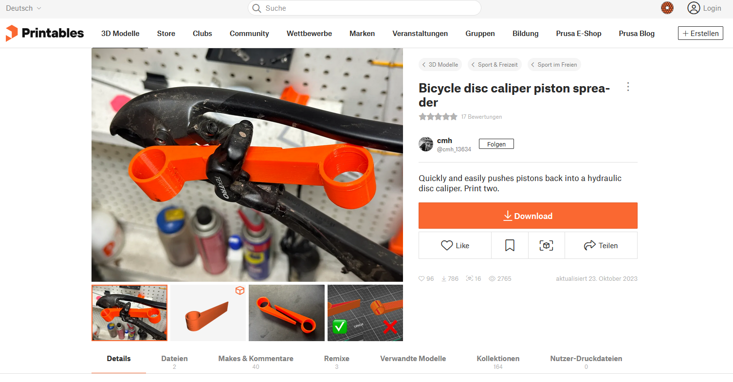

Deshalb doch die alten Beläge, ich berühre die Kolben so gar nicht, das ist ein Vorteil dieser Methode.und du hast keine Sorge, den Kolben zu beschädigen?
Frage: Die alten Beläge bleiben bei dem Tool drin, richtig?
ach man ja, Brett vorm Kopf, du gehst damit zwischen die Beläge. Das hört sich auch machbar an....Deshalb doch die alten Beläge, ich berühre die Kolben so gar nicht, das ist ein Vorteil dieser Methode.

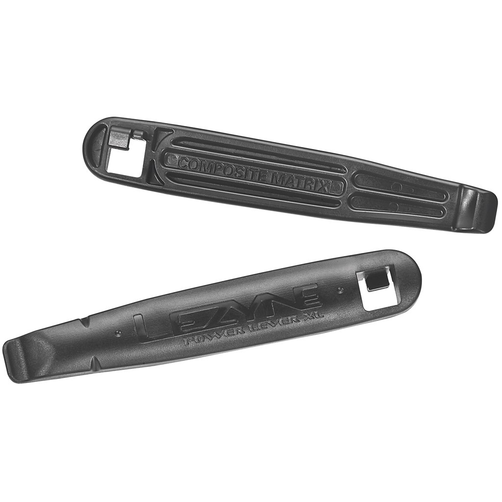

Ich benutze den von dir verlinken Birzman und bin sehr zufrieden damit. Hatte vorher auch einiges ausprobiert aber mit dem Birzman geht es einfach am angenehmsten.was nehmt ihr zum Zurückstellen der Bremskolben? Reifenheber?
