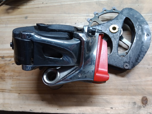

Ich habe das aber schon gemacht: SRAM Red 11-fach mit 32er Kassette. Das 32er Rad ging an verschiedenen Rahmen (Sobato RAA, Cube Attain carbon) problemlos mit der Standardversion und bin ich auch eine zeitlang gefahren. ABER: kleines Blatt geht nicht mehr mit den kleinen Ritzeln, da Kette komplett durchhängt.
Ich habe dann bei Aliexpress so einen coolen 'Speedkäfig' gefunden. Der hat das Problem gelöst: alle Kombinationen waren technisch möglich. Link musst du selber suchen, war nicht teuer.
Ich habe die Gruppe dann komplett verkauft, da ich auf Force 12-fach wollte - und dafür fast 1 kg mehr rumschleppen muss. Der Käufer hat sich nie beschwert, dass das nicht funktionieren würde.
Hab jetzt gerade die 30er montiert, scheint zu passen (es regnet gerade, Testfahrt am Nachmittag). Die 32er Kassette ist schon bestellt, werde ich wahrscheinlich aber dann erst im Winter umbauen.
