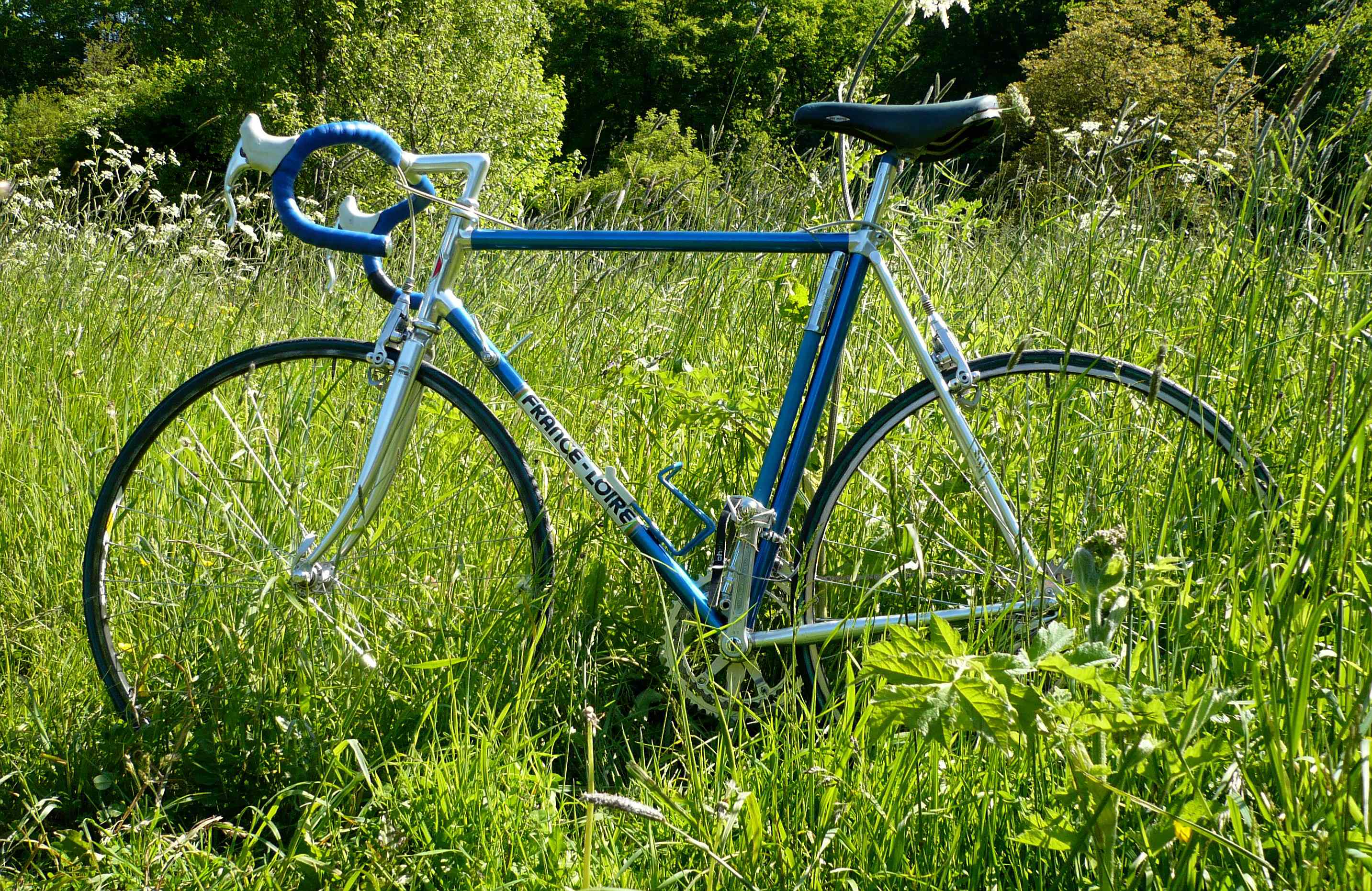

fahre jetzt seit ein paar Km Hakenpedale an meinem France-Loire, habe nun aber extreme Probleme mit Schmerzen in den Fussgelenken. Es fällt mir sehr schwer zu treten ohne seitl. Bewegungsfreiheit in den Pedalen zu haben. Habe mein halbes Leben lang nur SPD-Pedalen gefahren.
Wäre es ein grober Stilbruch, wenn ich mir ein paar alte LOOK Pedalen montieren würde???
Grüsse
Roman

...die Nummer mit den Pedalplatten überleg' ich mir mal. Habe aber auch noch einen Satz alter LOOK im Keller. Leider sind da aber keine Platten dabei- passt da dann eigentl. alles ausser den KEO Platten???

RomanAnhang anzeigen 87057
