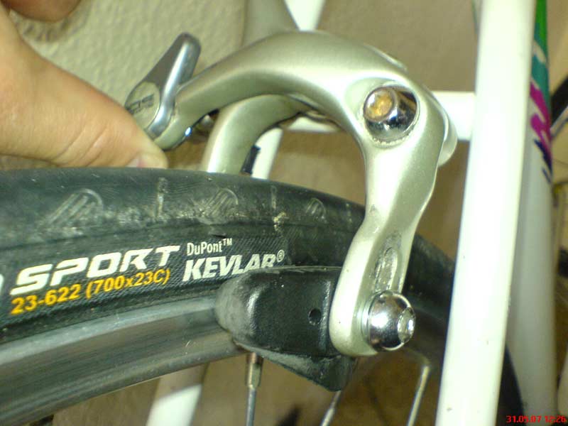

habe ein 15 jahre altes rennrad und habe von einem bekannten bremsen zum nachrüsten bekommen. es handelt sich hierbei um shimano 105er.
allerdings sind sie zu kurz!
ich hab euch hier mal ein bild in den anhang gemacht, der bremsbelag würde so am mantel scheuern.
besteht irgendwie die möglichkeit den mist passend zu machen, oder muss ich mir neue bremsen besorgen die länger sind?
in der bremse steht irgendwas von max. 49 - 39 min., ich nehme mal an das werden irgendwelche längen sein...was genau weiss ich leider nicht :(!
wäre sehr nett wenn mir jeamand einen tip geben kann, wie ich das problem lösen kann. oder worauf ich beim kauf achten muss, dass sie dann später auch an mein rr passen.

es gab durchaus rahmen die für ein langes bremsenmass ausgelegt waren. allerdings m. m. nach nicht mehr vor 15 jahren. also hast du entweder keinen reinen rr-rahmen oder das teil ist wesentlich älter.
AW: Problem mit zu kurzen Bremsen
Du brauchst eindeutig Bremsen mit langen Schenkeln. Es gibt welche von Shimano (ich glaube BR-R600, bin aber nicht sicher) und mehrere von Tektro, die vermutlich günstiger als die Shimano-Bremsen sind. Wie die Qualität der Tektros, weiß ich aber leider nicht.

P.S. Zumindest bei der 105er-Gruppe gab es mal Bremsen mit langen Schenkeln. Das war entweder zur 7- oder zur 8fach-Zeit. Dem Foto nach zu urteilen, sind die montierten Bremsen aus der gleichen Zeit, aber halt mit kurzem Maß.

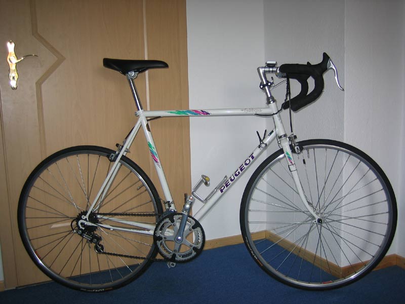

ich hab das teil von meinem vater ausm keller geholt. der rahmen ist von peugeot und 100% ein echter rennradrahmen. ich meine mein vater hat das damals gekauft als ich zur einschulung mein erstes 20" fahrrad bekommen habe. da ich jetzt 22 bin, schätze ich mal so auf 15-16 jahre.
mein mitbewohner hat auch nen altes bianchi, bei ihm ist allerdings die verstrebung an der man die hintere bremse anschraubt ein kleines stück tiefer. bei ihm passen sie perfekt, bei mir fehlen halt 3-4mm.

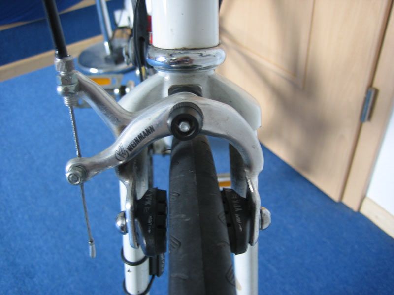

was kann ich also tun? ich hätte halt gerne ein bremssystem was vernünftigt bremst. aktuell ist da son heinemann bremsenteil dran was im vergleich zu den 105er komplett beschissen ist. man bekommt die räder kaum zum blockieren - neue bremsbeläge sind schon drauf.
hier sind nochmal 3 bilder von den aktuellen bremsen die dran sind und vom rahmen.

ich hab mir eben welche im internet bestellt:
SHIMANO Bremskörpersatz BR-A550, lange Ausführung (47 - 57 mm)
ich hoffe die passen jetzt :)!!!

Ansonsten könnte es noch helfen, das Hinterrad etwas nach hinten zu schieben (falls das Rad "waagrechte" Ausfallenden hat, wie damals durchaus noch üblich).
Wie man an den Bilder sieht handelt es sich um einen älteren Rahmen mit Vorbereitung für Schutzblechmontage (wie man an den entsprechenden Ösen sieht). Ausfallende ist auch nicht waagerecht.
Einzige sinnvolle Maßname sind die von Luryx auch schon bestellten Bremsen mit längerem Bremsmaß.
