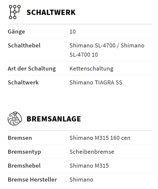

ich möchte mein Urban Rad (Merida Speeder 300 2017) zu einem Gravel Bike umbauen. Deshalb bin ich auf der Suche nach Shimano Tiagra ST-4700/4720 Brems-/Schalthebeln. Auf Ebay Kleinanzeigen hat mir jemand davon berichtet, dass diese nicht zu seinen Bremssätteln passen und er sie deshalb wieder verkauft. Montiert sind bei mir hydraulische Shimano M315 160 cen Bremsen und die dazugehörigen Bremshebel an einem geraden Lenker.

Vielen Dank für die Infos.
Ich war mir der Problematik mit dem Ölvolumen noch nicht bewusst. Kann ich herausfinden, ob meine Bremssättel die gleichen Kolben haben wie die der Tiagra?
Es ist ein Tiagra Schaltwerk verbaut. Da war ich bisher davon ausgegangen, dass das passt.
Habt ihr Vorschläge wie ich da weiter vorgehen kann?

Oh ok, danke für die Info. Es sind tatsächlich 4700er Schalthebel verbaut. Hoffe, dass das passt :)
