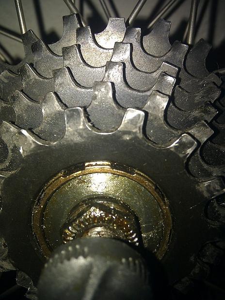

ich habe eine Frage zum abziehen eines Zahnkranzes, zwegs Umbau auf Singlespeed.
Es handelt sich um eine Shimano Nabe und ich bin der Meinung mit dem "normalen" Shimano-Zahnkranzabzieher habe ich da keine Chance???
siehe Bild
Kann mir bitte mal jemand sagen wie ich den abbekomme, welches Tool evt. und welches Rizel mit 16Zähnen, Spacer ich kaufen muß, damit ich keine Probleme bekomme.
Danke euch schon im Vorraus

AW: Problem mit Zahnkranz abziehen
Hallo MM,
willkommen im Forum.
Du brauchst mindestens eine Kettenpeitsche.
Mit der schraubst du das kleinste Ritzel gegen den Uhrzeigersinn ab.
Entweder bei eingebautem Hinterrad mit Kette/Kurbel gegenhalten oder ausgebaut, dann mit einer 2. Peitsche.
:cool:

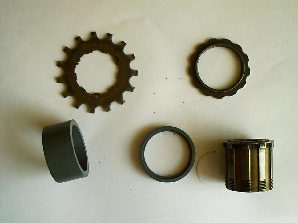

Im Prinzip kannste jedes Ritzel für den Antrieb nutzen.
Nur musst du zudem das kleinste Ritzel auch aufheben, da du das zum fixieren der ganzen Chose brauchst. Das ist nämlich kein Zahnkranz, sondern eine UG-Kassette erster Generation. Da geht das nicht mit dem Abschlussring aus dem Singlespeed-Kit.
Dann kann ich mir ja einen Spacer besorgen der genau so breit ist wie die Kasette und dann zum schluß nur das kleine Ritzel draufschrauben und das gleich nutzen, dann es dann zwar nich wirklich ausrichten, aber naja...danke euch
Vermutlich wirst du die dicken Spacer aus dem Kit nicht oder zumindest nur einen verwenden können, weil das Kit wohl für die aktuellen, breiteren HG-Rotoren und 8-10x-Kassetten ausgelegt ist. Dein Rotor dürfte nur eine 6 oder 7 Ritzel tragen und kürzer sein.
Statt des Kits hättest du auch ein UG-Ritzel aus der Kassette für den Antrieb, das kleinste als Abschluss und die Zw.-Ringe aus der Kassette plus ein paar aus des Schraubers-an-der-Ecke-Wühlkiste nehmen können. Wäre vmtl. 15 Euro preiswerter gewesen :rolleyes:
So, zum Entfernen der Ritzel brauchst Du zwei Kettenpeitschen, Die eine hält zum Beispiel das Dritte mit dem Uhrzeigersinn fest, die Zweite setzt am ersten an und dann wird das Erste gegen den Uhrzeigersinn abgedreht.
so mach ich´s...habe ja noch nichts bestellt :floet:
und dann, wenn alles fertig ist, bietest du die dann nutzlosen reste hier im biete - fred an!!!:D:D
psst, statt einem abschlussritzel geht auch ein konterring vom tretlager....
