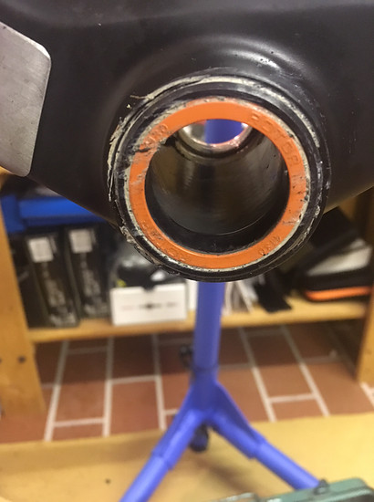

Hier noch ein paar Bilder vom Problemfall Rotor. Ich denke nicht, dass Feuchtigkeit oder Sand von innen ans Lager kommt. In den Bilder sieht man die Montage an einem Canyon Inflite CF SLX mit der Canyon Hülse. Die Hülse ist innen vollkommen sauber. Wenn, dann ist der Schmutz von außen ins Lager eingedrungen.
Die Dichtscheiben sind aus meiner Sicht der Schwachpunkt beim Lager. Bei der Demontage der Kurbeln fallen die Dichtscheiben einem entgegen. Wenn die nicht richtig montiert sind bzw. nicht im Lager sitzen kann der Dreck ungehindert eindringen.
